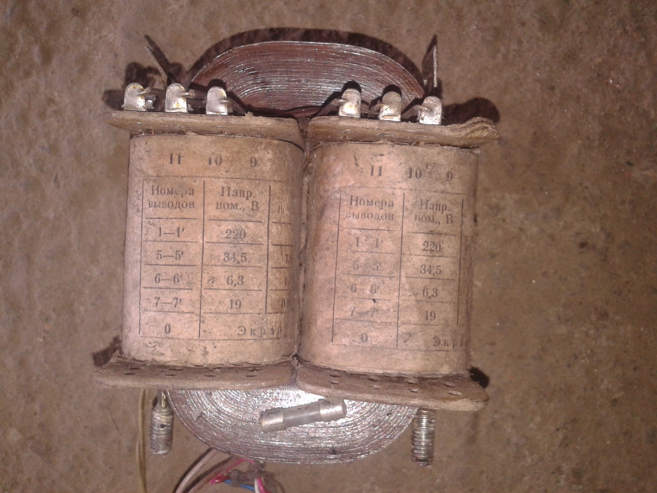

Egy visszarajzolást megpróbálhatnál készíteni, hogy lássuk, mi a csel benne. Szerintem más baja lesz. A trafó jóságát ki tudod próbálni kisebb 3~ú feszültségen, pl. a 630-as trafó 42V-járól. Ha ott szimmetrikus, áttétel-arányos feszültségeket, áramokat mérsz, bátran leterhelve, akkor más a bibi. Ez a trafó, -mivel lemezelt, kiválóan tesztelhető 50Hz-ről is.
Saccolgattam: ha megnézzük, kb. mennyi lehet a primer menetszám, szorozzuk közepes menethosszal, és ró x l/A; cca. stimmel a 2.8 Ohm.

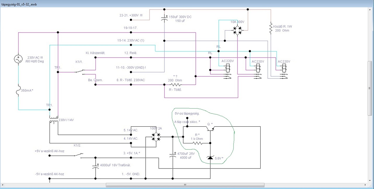

Van már pár EWB-s kapcsolás. Előre is elnézést kérek a gyenge minőségért de hirtelen csak így tudtam nézhető formátumra konvertálni a látottakat.
Tudom lesz benne hiba. Majd javítom...
A berendezés ebben a formában érkezett meg hozzám javításra!
A tápegységnél az 5V-os stabilizátort nem rajzoltam vissza! Azzal nem volt bajom.
A K1/1 és K1/2-es kapcsoló egy két áramkörös váltókapcsoló.
Sok helyen egyszerre van jelölve a 320V-os panel csatlakozószáma az IC-s vezérlőpanel számával. Remélem el lehet majd igazodni bennük. Amit nem volt biztos azt kicsillagoztam. Ilyen PL a tranzisztor BU208A E-B védő diódája is. S az R-töltő ellenállás is ki volt égve. Ennek az eredője KB 200 ohm lehetett.
Az impulzustranszformátor ellenállásértékei:
Primer: 4.2 - 4.5 ohm között.
Szekunder: 2.2 ohm .
S a rajzok:

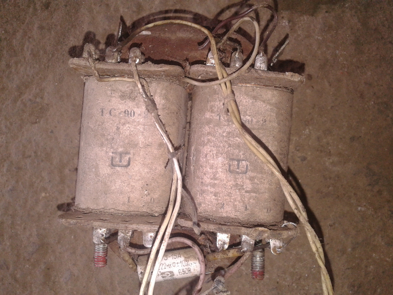

Megpróbáltam a visszatáplálást a motor felőli oldalról.
630VA-s trafó primer feszültsége 204V - 240V - 250V. ( Kicsit sántít még az inverter. )
A törpefeszültség a 630VA-s trafó 42V-os kivezetésén az orosz ( üres járású ) trafóval "megterhelve": 27.5V - 27.6V - 30V ( Y - ponthoz mérve: 13V - 15V - 15.7V Hmm, igen. )
174V - 181V - 195V az üresjárati kapocsfeszültség az orosz trafón.
( Az Y - ponthoz mérve: 85V - 100V - 104V ) Vagyis a csillagpontokhoz képest mérve közel arányosan jön át a feszültség. Most fáradt vagyok utánaszámolni. De látszik.
Sajnos csak ez az inverter tud részemre 3-fázist előállítani úgy ahogy...
Nem tudom mennyit segítenek ezek az adatok. Egy fázis 42V 50Hz-vel még meg tudom próbálni az orosz trafót ha van értelme.

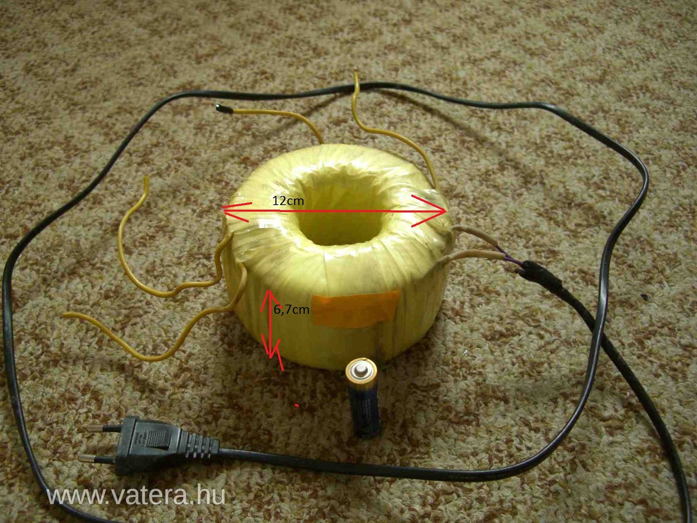

Sziasztok! Volna egy toroidom de nem tudom hány watt lehet valaki megtudná mondani kb mennyit bírhat. 2db tda7294 hidat szeretnék vele hajtani majd.
A súlya 3-4kg 2x29voltot ad le a huzal 1.33mm digi tolómérővel mérve. A méretek a képeken.
A segítséget előre is köszönöm.

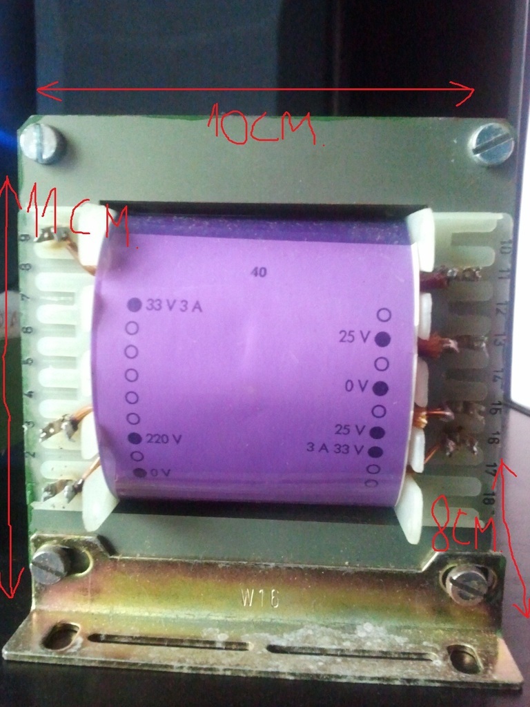

(#) Szabi1 válasza granpa hozzászólására (») Máj 2, 2013 /
Ittvannak a méretek, remélem követhető.
(#) reloop válasza at22 hozzászólására (») Máj 2, 2013 /
Szia! A méret és a huzal alapján 300VA-es. A két hídtól melegedni fog ha erősen hajtod.

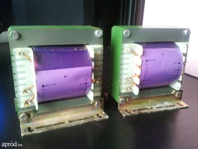

Köszönöm a választ. Van még 2db ugyan olyan trafóm. Szerinted melyikkel lenne jobb? A toroiddal vagy a 2db ugyan olyan trafóval Ennek se tudom , hogy hány wattosak. Mellékeltem a képet rajta van a méret a súlya 1db-nak 2,8kg. A 2x25voltot használnám fel. Azért majd szeretném hajtani csak azt nem tudom melyik trafó lenne jobb.
Köszönöm előre is a segítséget.
A lemezes trafóval viszonylag egyszerű a helyzet, mert a 2*33V*3A-t összeszorozva 200VA-t kapunk. Örömünket árnyalja, ha a 25V a 33V megcsapolása, mert a 3A terhelhetőség a 25V-os kimeneten sem léphető túl a szekunder vezeték túlzott melegedése miatt. Így amit hasznosítani tudsz az 2*25V*3A azaz 150VA. A két lemezes trafó így annyit tud mint a toroid magában.
