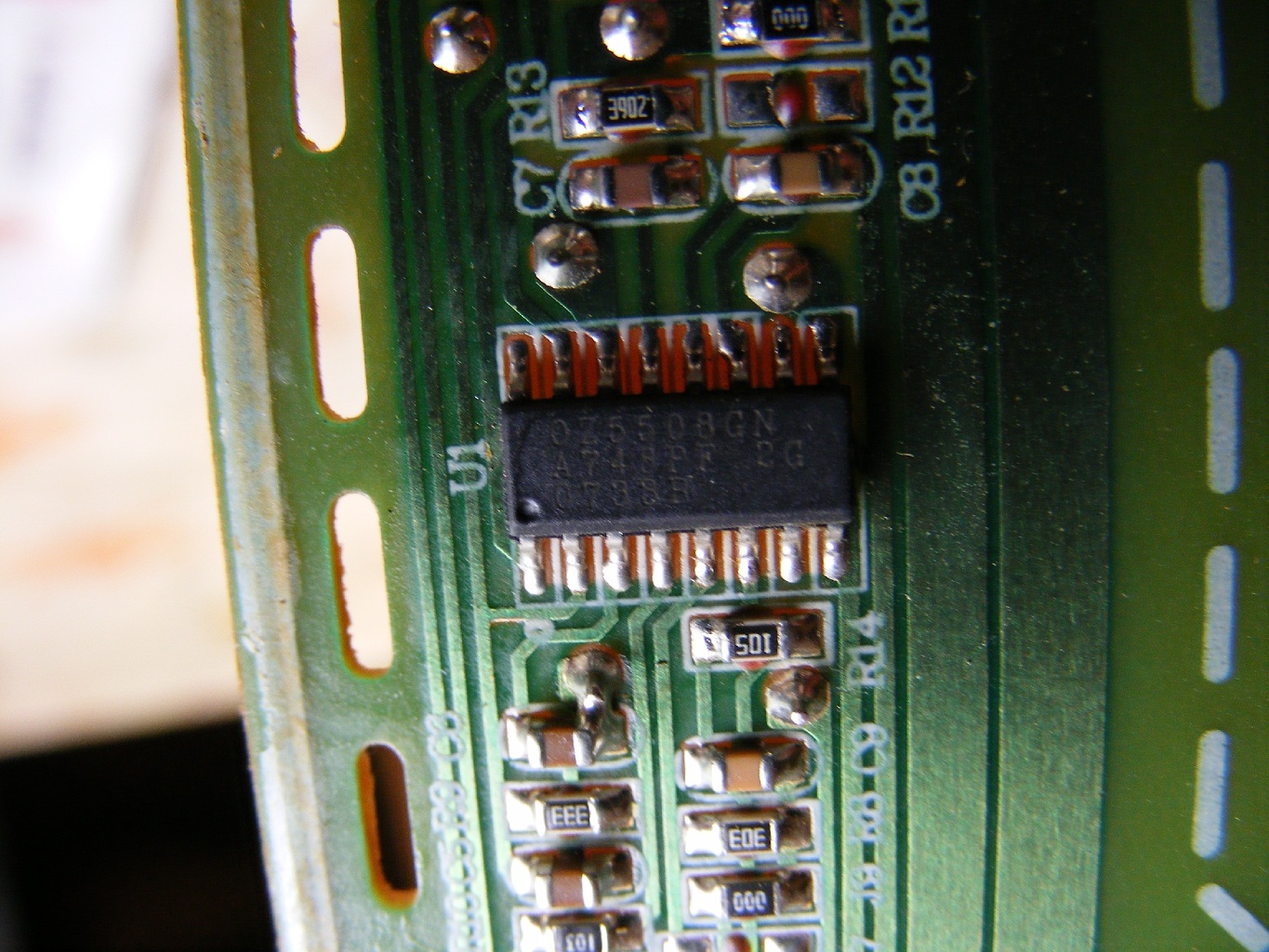

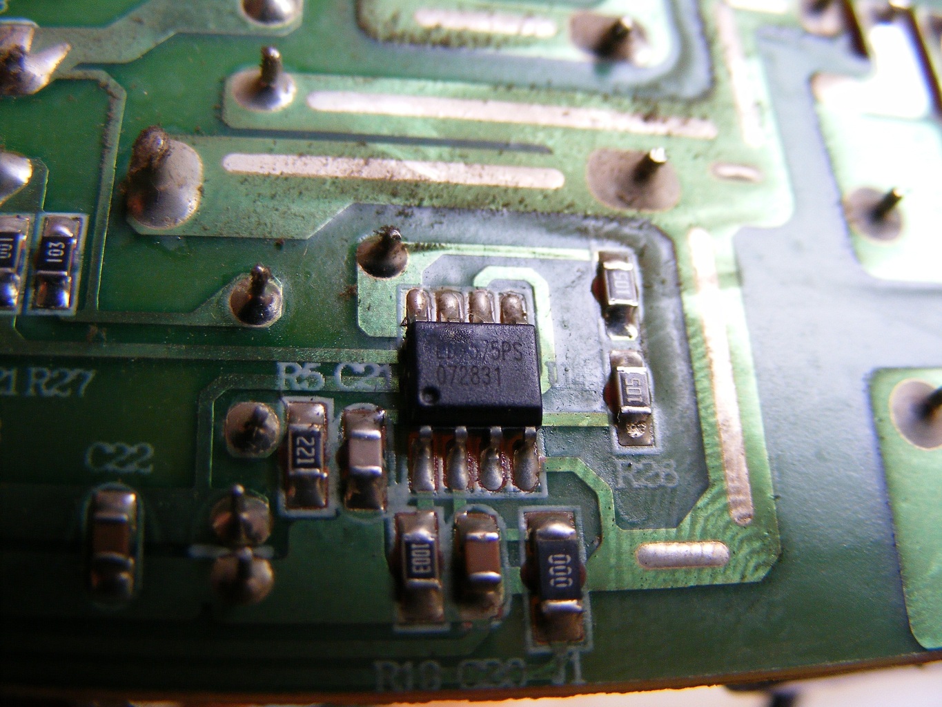

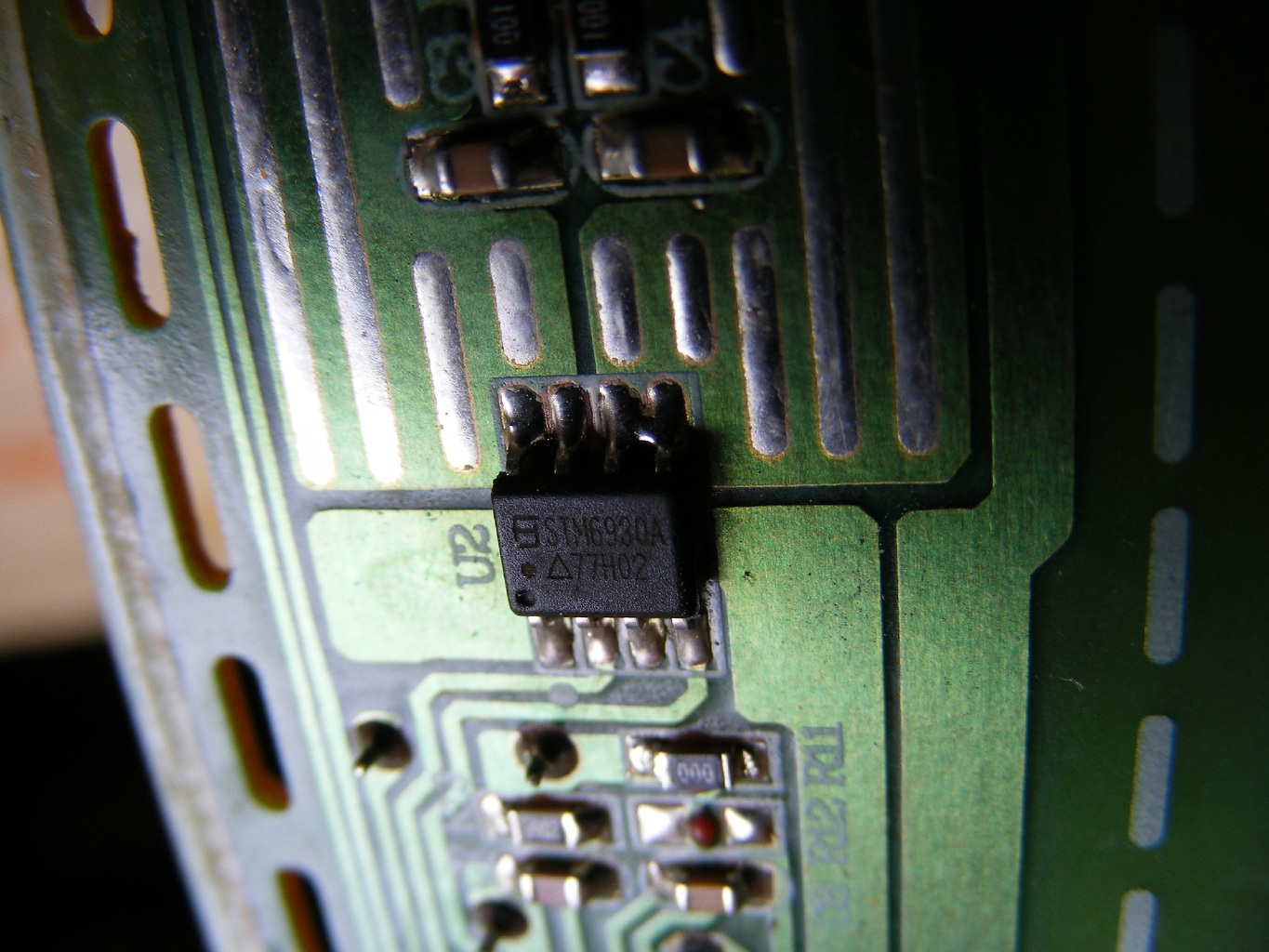

Üdvözlök mindenkit! Egy kis segítséget kérnék.Egy Venturer PLV1615 monitor, TV rosszalkodik. Bekapcsolás után kb. három másodperc múlva a háttér világítás leáll. Kép van rajta, ha megfelelő szögben nézzük , akkor látszik. Fotóztam a tápegység panelt. Tipp esetleg, hogy hol keressem a hibát ? Előre is köszönöm .

A 003-as fényképen látszik, hogy kidurrant az inverter meghajtó fetje. Lehet, hogy a transzformátort is cserélni kell.
Szerk. Ami valójában a táp IC, nézd meg, hogy mennyire esik a fesz amikor bekapcsol.

Az a fet nekem is gyanús. Egy LD7575 smd fet. Mérési pontokat tudnál adni? Vagy mérjem a panel kimeneti csatlakozójánál a feszeket?

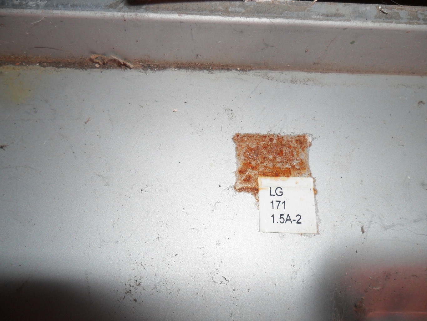

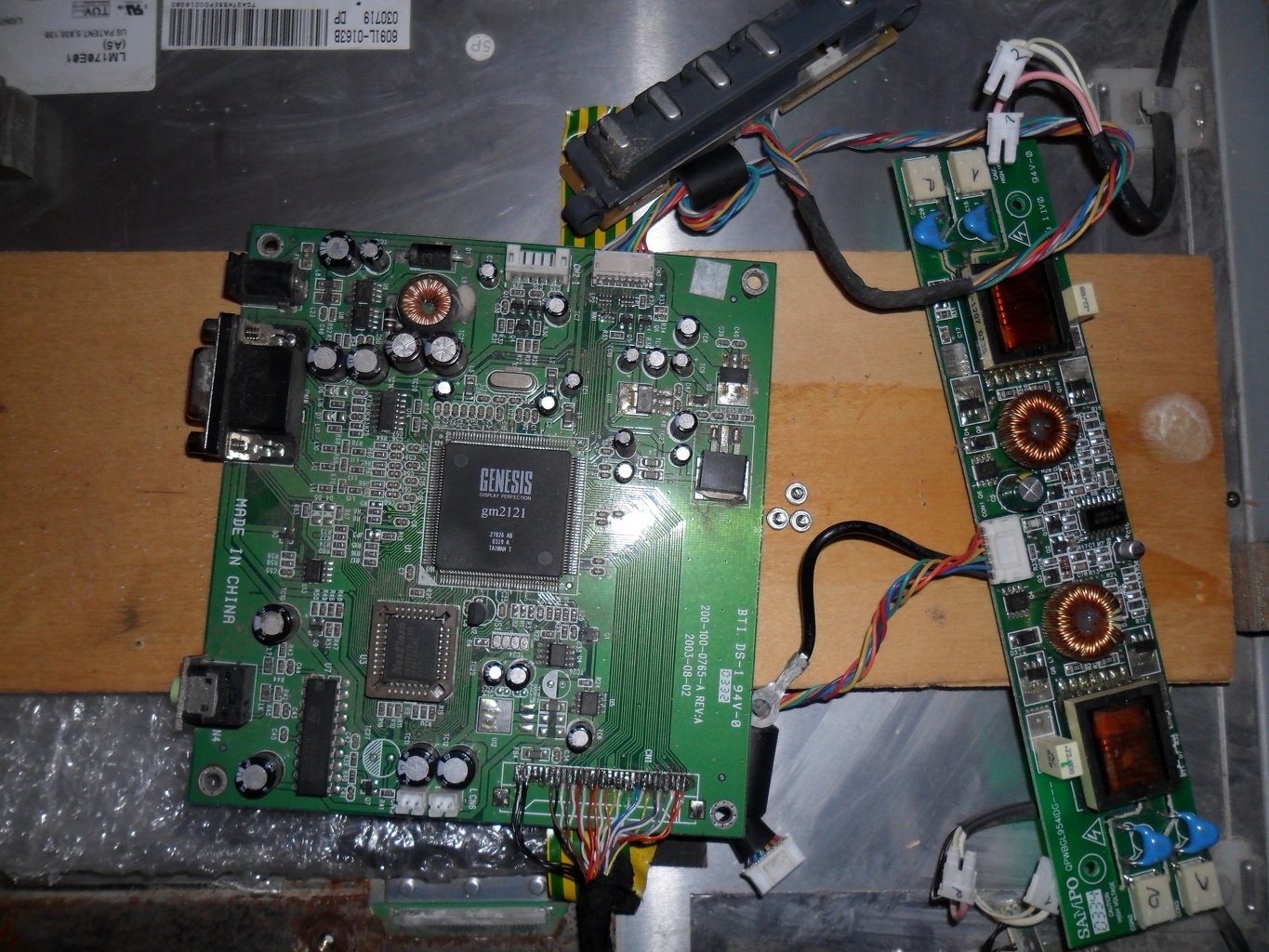

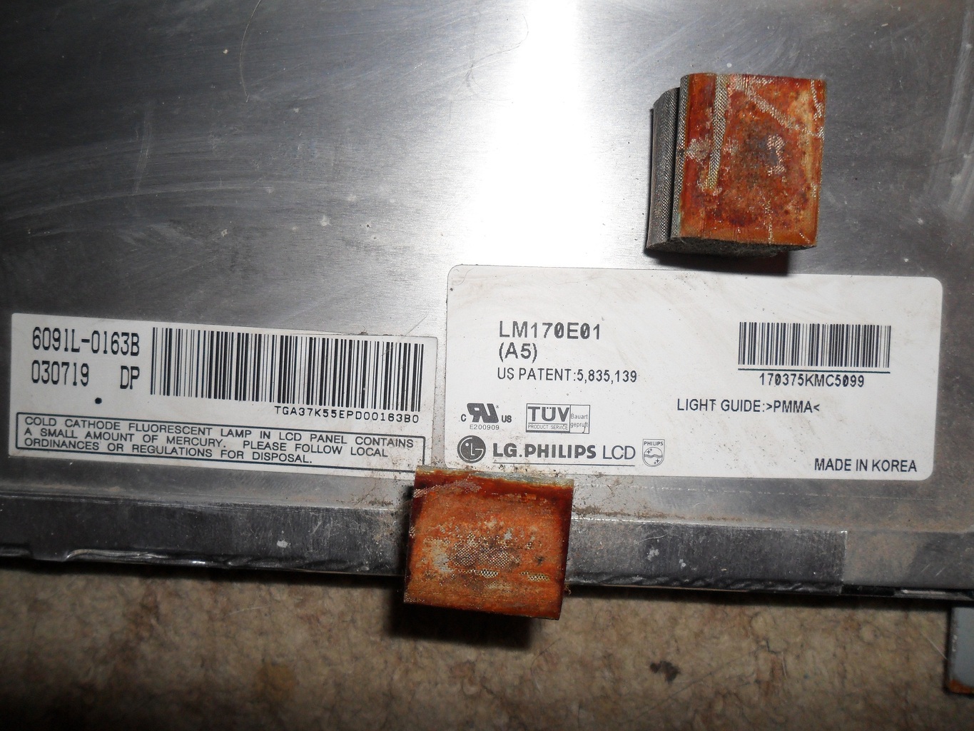

Hozzám került egy 17"-os LCD monitor darabokban táp nélkül. Szeretném kipróbálni de fogalmam sincs mekkora tápfeszt adhatnék neki. Általános tapasztalatom hogy ezek a külső tápos darabok valahol 19V környékén kérik a tápfeszültséget. Ezzel nem is lenne probléma viszont a panel belső tápjában csak 16V-os kondik vannak. Gondoltam akkor ez kivétel, biztos csak 12V-os. Kipróbáltam, eredmény: a bekapcsolást visszajelző zöld led egy pillanatra felvillan és ennyi, semmi mást nem produkál. Ha 20x nyomom meg akkor 20x villog. Sajnos fogalmam sincs mi a típusa, így utána sem tudok járni hogy milyen tápja lehetett. Ebben lenne szükségem a segítségetekre, vagy ha a típusára nem is jövünk rá akkor mekkora táppal próbálkozzak? Bár a 16V-os kondikkal nem hinném hogy 14-15V lenne az lcd tápja.

Az valószínűleg 12V-os és hibás. A hiba az inverternél valószínű és amikor bekapcsolod, akkor túlterheli a tápot, ami leáll egy kicsit, majd kezdődik elölről. Az inverter trafóit, tranzisuztorait mérd végig.

Először kipróbáltam lehúzott inverterrel, a jelenség ugyan az. Utána a biztonság kedvvért leszedtem a 4db inverter tranyót. Kimértem és mind jó, de azért kipróbáltam így is. Továbbra sem csinál semmit... Az összes biztosíték ép. Egyéb ötlet? Vagy irány a kuka...

Ha a led csak villan, akkor valószínüleg agyhalott, de az sem kizárt, hogy valamelyik gomb rossz.
