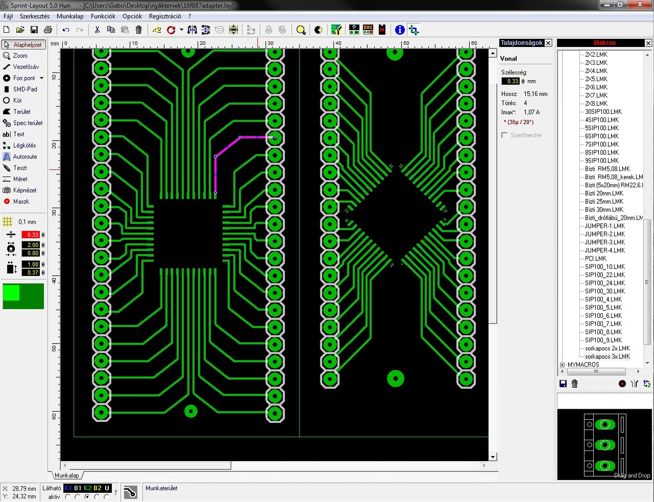

A rajzolat széle azért eléggé cikkcakkosnak látszik. Meddig tudsz lemenni vonal vastagságban simán vasalóval? Nekünk a 0,3 is sikerült többnyire egész kontrasztosan laminálóval. Bár már többnyire csak fotózom a nyákokat.
(#) Gabó válasza tomipap hozzászólására (») Máj 13, 2013 /
Ezt még meg tudtam csinálni vasalással. Sajnos képem nincs róla, ismerős rendelésére készítettem. 0,33as vonalvastagság van beállítva.
A cikcakkosság a vágás miatt van, flexel kézzel kicsit nehézkes full egyenest vágni.
