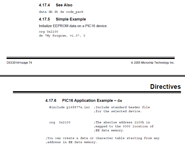

Meg tudná valaki mondani, hogyan lehet az MPLAB-ba betenni olyan tartalmat, amit aztán a PIC EEPROM-ba szánok?
Úgy értem persze, hogy nem azzal a modszerrel, hogy megnyitom az EEPROM ablakot és kézzel szépen beirogatom a 255 byteot, hanem valahogy azt fájlból beolvasom.
Köszönöm,
L.
(#) bbalazs_ válasza takeit hozzászólására (») Máj 13, 2013 /
ORG-al odamesz az EEPROM kezdocimere, aztan
DE 1,2,3,4,5,6,7,8
DE 3,4,5,6,7,8
stb.

(#) takeit válasza Bell hozzászólására (») Máj 14, 2013 /
Most már csak azt nem tudom, 16F690-en mi a EEPROM kezdőcime.
Amikor olvasom, akkor a 0x00 cimről olvasok. De ha azt irom az ORG-nak, akkor nem a programmemoria kezdetére fog gondolni? Vagy a DE jelenti azt, hogy azt az EEPROM területen kell értelmezni?
L.
(#) Bell válasza takeit hozzászólására (») Máj 14, 2013 /
Szerintem ott 0x2100 az EEPROM kezdőcíme.
A fordító doksija Bővebben: Link
a 0x2100 müködött. Kösz mégegyszer!
