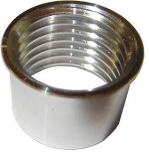

(#) Schnitt válasza (Felhasználó 46585) hozzászólására (») Máj 21, 2013 /
Azért nem teljesen reménytelen a helyzet.
Én a dremelemhez csináltattam proxxon állványba való átalakítót, de bármilyen menethez bármilyen külső átmérővel (pl 43 mm) meg tudják csinálni esztergályosok.
Hengeres külső-belső illesztést még könnyebb csinálni, mondjuk proxxon 20mm befogóról 43mm-re.
A dremel adapter fotóját és rajzát csatolom, szabadon használható
