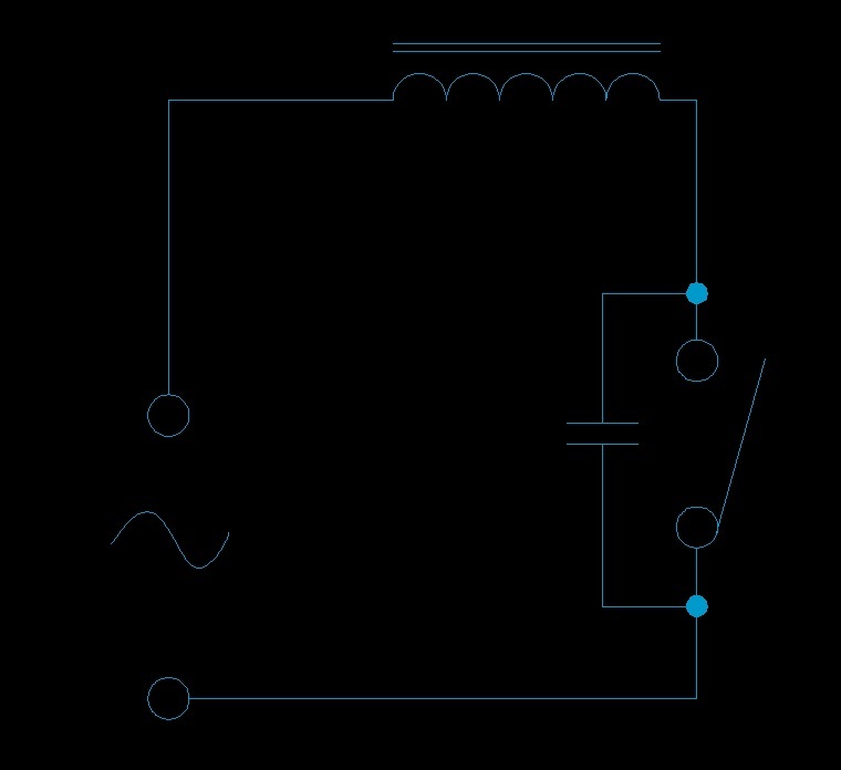

Van egy amerikai készülékem, amit 110-ről 240 voltos hálózati feszültségre szeretnék átalakítani. A táplálás 2x15V-os, amit egy EI magos trafó és két stab.IC állít elő. A trafó cseréjével oldanám meg a kérdést, tudtam is szerezni olyat ami megfelel. Az egyetlen problémám a főkapcsolójával van, ami a primerkört szakítja. A kapcsolóval párhuzamosan van kötve egy 10 nF-os kondi. Ennek a szerepét nem teljesen tudom felmérni, bár sejtem nagyjából hogy valami bekapcsolási jelenséghez van köze. Viszont amit nem értek, hogy ha multiméterrel mérem a kapcsolt feszültséget, a kapcsoló után akkor is mérek 240 voltot ha nincs bekapcsolva a kapcsoló. A kérdésem hogy ez normális-e, és csak átver a multiméter, vagy megdöglött a kondi, vagy mi lehet a baj (a kondi papíron kibír 275Vac-t). A másik bajom vele, hogy ez a kondi a kapcsoló kikapcsolt állásában a primerkörrel soros rezgőkört alkot, ezzel kell-e foglalkoznom. A trafó szekunder köre egyébként 2x60mA-t tud, tehát egészen pici dolgokról beszélünk.

(#) pjg válasza lakospeter hozzászólására (») Máj 22, 2013 /
Vedd ki a kondit.
(#) lakospeter válasza pjg hozzászólására (») Máj 22, 2013 /
Kipróbáltam, persze terheletlen szekunder oldal mellett, úgy jó. De nem csinálok bajt vele?
(#) kadarist válasza lakospeter hozzászólására (») Máj 22, 2013 /
Az a kondenzátor egy zavarszűrő-szikraoltó kondenzátor. Ki is veheted, de jobb, ha benne marad.
(#) lakospeter válasza kadarist hozzászólására (») Máj 22, 2013 /
Értem, köszönöm. Amit kikapcsolt helyzetben mértem 240 voltot az normális?
(#) k_h válasza lakospeter hozzászólására (») Máj 22, 2013 /
Ha a trafón mérted, akkor nem kéne lenni rajta lenni legfeljebb pár voltnak ami a kondin átszűrődik. Mérd meg a kondit ellenállás mérővel nincs-e zárlatba menve. Lehetőleg kikapcsolt kapcsolónál, és ne feszültség alatt.
(#) lakospeter válasza k_h hozzászólására (») Máj 22, 2013 /
