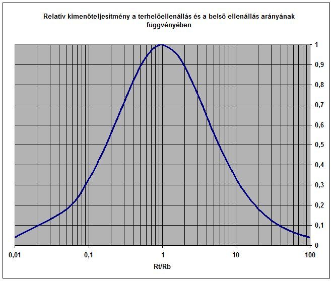

Nem lehet,már próbáltam,gyengíti az illesztő trafó a hangerőt,ez csak a tranyó nélküli detektorosban működik

"gyengíti az illesztő trafó a hangerőt" Ilyet nem szabad mondani, mert nem igaz. Lehet, hogy ezt tapasztaltad, de akkor valami nagyon nem stimmel.
Csak most, csak Neked itt egy kis diagram, ami a véres valóságot tükrözi ![]()
Attól, hogy úgymond. piezóra ellenállást kötsz nem fog megszólalni. Próbáld egy készülékbe dugni!
