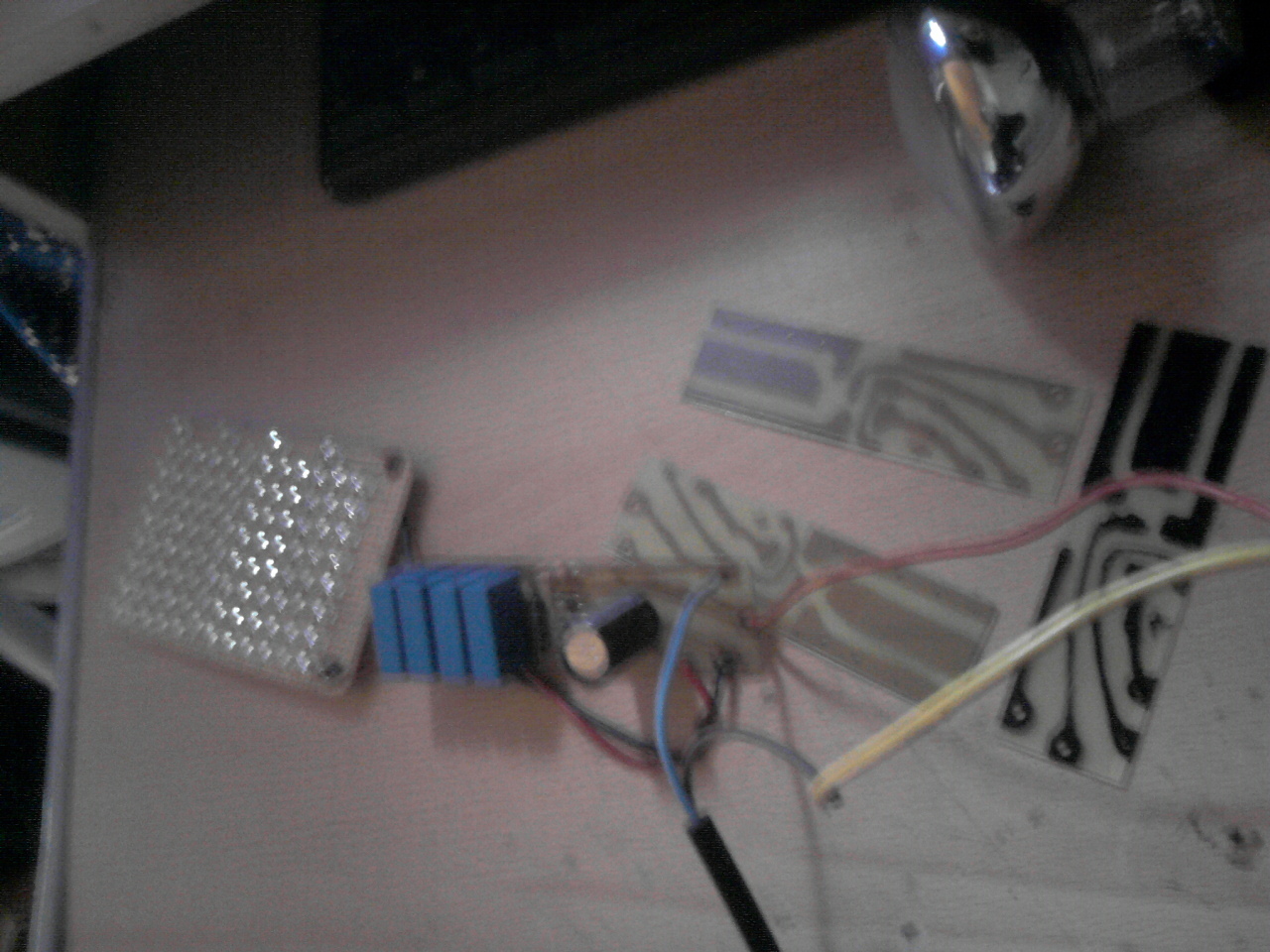

Elvileg ilyet vettem itt az apróban. 3,2V, 20mA, 18000mCd, szórt fényűt. Esetleg tudnál adni valami nyák rajzoz is hozzá?
A hozzászólás módosítva: Máj 19, 2013
Nyákrajzot ehez a pár alkatrészhez? Ha ez nem megy, akkor mi a helyzet az érintésvédelmi ismeretekkel? Egy ilyen lámpa nem ér meg egyetlen áramütést sem...

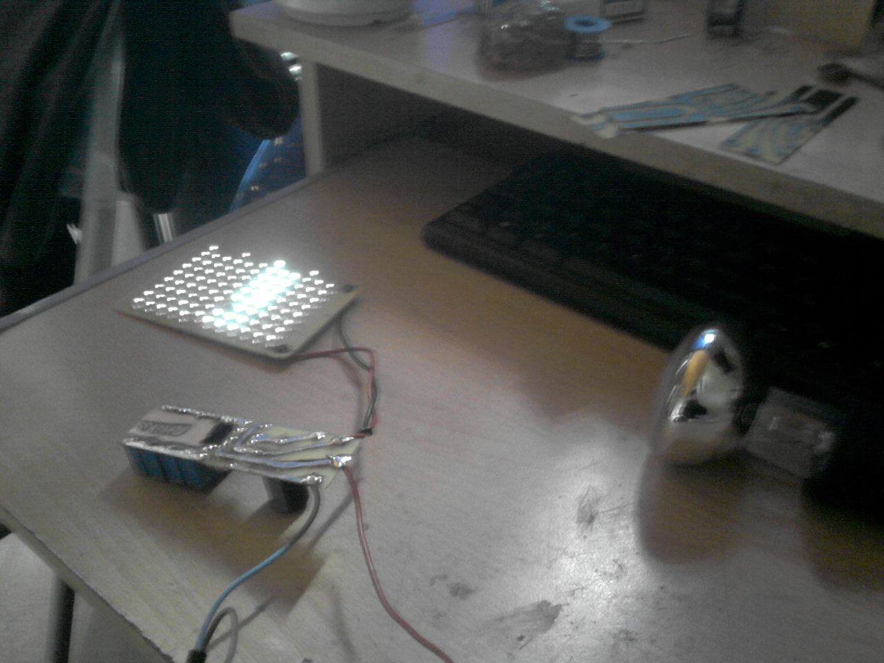

Amúgy simán egymáshoz forasztottam az alkatrészeket, vékony zsugorcsővel szigeteltem a kivezetéseket, majd melegragasztóvel kiöntöttem a réseket az alkatrészek között. Ezután az egészre ráhúztam egy magyobb méretű zsugorcsövet - és óvatosan rázsugorítottam (úgy, hogy a melegragasztó belül lehetőleg ne olvadjon ki. Ezután az egészet átlátszó műanyag csőbe építettem a ledekkel együtt. Ha pedig a ledek sorbakötéséhez kellene a nyákterv, akkor nagy baj van....
Működik a lápa!!!! Igazából az elrendezés miatt kértem a rajzott,mert még nem vagyok valami profi ilyen rajokban. Köszönöm mindenkinek a segítséget!!!!!!!!!
Ilyen elrendezésben 24-es led csoportokkal jobban nézett volna ki (3x8), vagy lehetett volna 27db (3x9) is egy csoportban. Amúgy olyan mint amire számítottál?
A ledek menyiségén nem mertem változtatni mert ennyi ledhez vettem az alkatrészeket ami rajzon is van. Nincs itthon variálásra alkatrész.
az elrendezés pedig igy jött ki,mert kültéri mozgásérzékelős refibe megy bele. Igazából nem számítottam semmire,de szerintem bitang jó fényerő!!!
