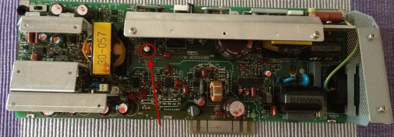

sziasztok!
Vásároltam egy kapcsolóüzemű tápegységet ami 36V-os de nekem csak 32V-ra lenne szükségem. Valaki legyen szíves elmondani hol és mit kellene modositani, hogy 32V -ot kapjak a kimeneten? Csatolok képet hogy látszodjon miről van szó.
Nézd meg a pirossal jelölt alkatrészt. Ha az egy TL431, akkor az 1-es (ref) lábára megy egy ellenállásosztó (az osztó felső tagja a kimeneten, az alsó a földön, a közepe meg az 1-es lábon). Ezen az osztón kell egy picit módosítani.
De előtte nézd meg a kékkel jelölt alkatrészt is ami egy zéner, és védelmi szerepe van. Ha netán rossz irányba módosítod az osztót és nem kisebb hanem nagyobb feszültség lesz a kimeneten, akkor az ki fog nyitni, rövidrezárva ezzel a kimenetet.
Nem TL431 hanem AZ431 de utánanéztem és egyenértékű. Trimmer potméterre gondoltál, kb. mekkora legyen az értéke? A zéner dióda értéke pedig 1N4755
Az egy 43V-os zener, azt már nem érdemes megközelíteni. Az ellenállás értéke nem látszik a képeken, de szerintem próbálj meg párhuzamosan az osztó felső tagjára az eredetinél egy nagyságrenddel nagyobb ellenállást pakolni. (pl ha 6,8k a felső osztótag akkor tegyél még rá egy 68k-t)
rendben meg próbálom, köszönöm

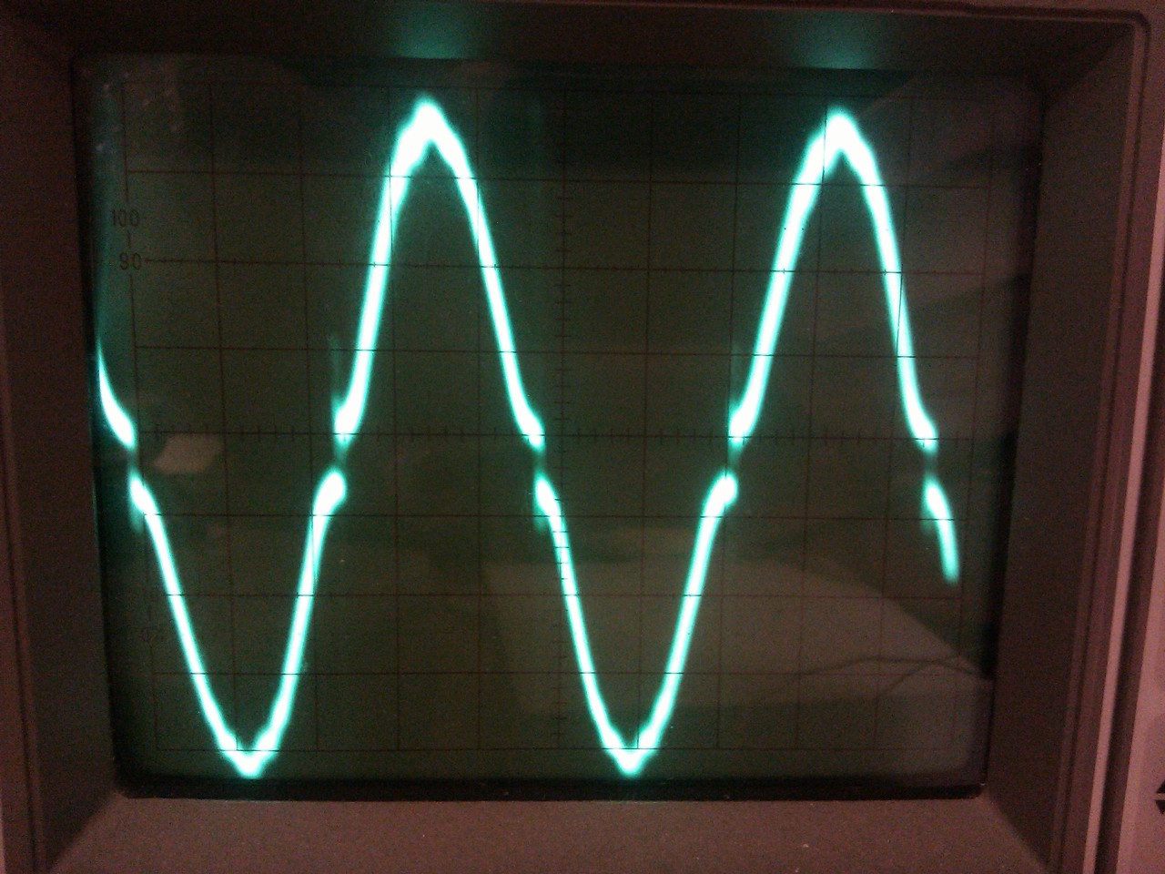

Tekertem egy EE ferrit magra egy próba transzformátort mert szeretnék a közeljövőben kapcsolóüzemű tápot építeni, így ez csak egy előzetes kísérlet. A méretezést nem vittem túlzásba primerként 10, szekunderként 5 próbamenetet tekertem fel, és csak függvénygenerátor jelével hajtottam meg. A frekvencia 3,5 kHz környékén volt. Ami kérdésem volna az az, hogy mi lehet az oka a nullaátmeneteknél jelentkező torzításoknak? Ugyanezt kipróbáltam egy hibás SMPS gyári trafójával ott nem tapasztaltam ezt. Esetleg ha ezt a kérdésemet is megnéznétek azt megköszönöm. Köszi! A hozzászólás módosítva: Máj 30, 2013

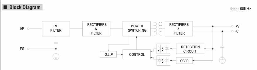

Adott egy ilyen blokkdiagrammal rendelkező gyári kapcsolóüzem tápegység egy gépben. Ez a tápegység szolgáltatja a tápot egy PC számára, és egy motorvezérlő számára. 24V-ot. A PC és a motorvezérlő soros porton kommunikál egymással. Itt néha probléma szokott fellépni, konkrétan, hogy az adatfolyamatba szemét kerül. Viszont a dolog érdekessége, hogy nem mindig, és nem minden helyszínen, és teljesen rendszertelenül. Van olyan hely és gép, ahol szinte mindig előjön, van olyan ahol soha. Okozhatja ezt a szemetelést az, hogy a tápegység EMI filtere a hálózati feszültség egyik ágán honol csak, és egy kis kerámia kondival összekötve csak a hálózati földdel? Mi van akkor ha a táp úgy van áram alá helyezve, hogy a fázis nem az EMI filteren keresztül folyik, hanem a másik ágon? Van-e egyáltalán jelentősége, hogy ez nem a klasszikus szimmetrikus elrendezésű? ( EMI filter ) köszi A hozzászólás módosítva: Máj 31, 2013
Ha tippelnem kéne, akkor nem a tápegység EMI szűrőjénél keresném a gondot, hanem a soros kommunikáció zavarvédelmében. Mondjuk ha bármilyen villamos gép (pl. nagy villanymotor) van méterekben mérhető távolságon belül, és fém készülékházon kívüli, nem szimmetrikus (RS485/422), nem árnyékolt adatátvitelről van szó, akkor az a csoda, ha egyáltalán működik a dolog.
