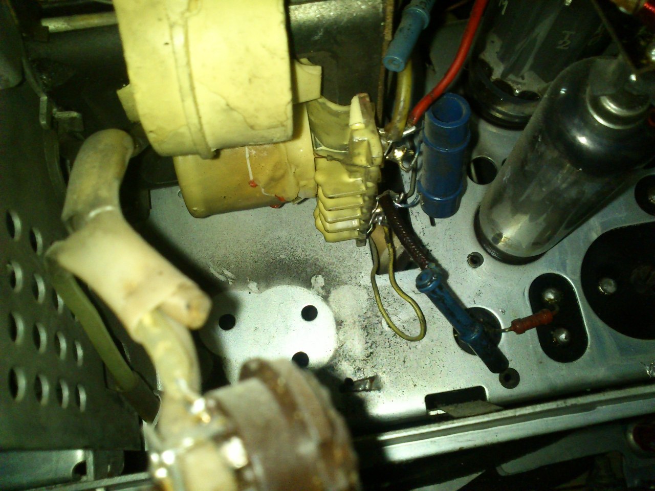

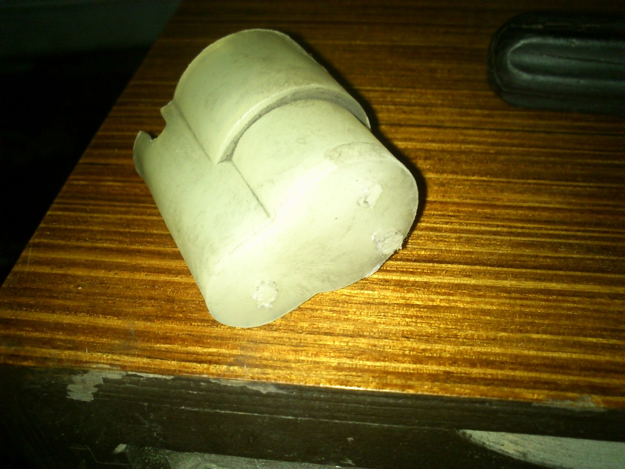

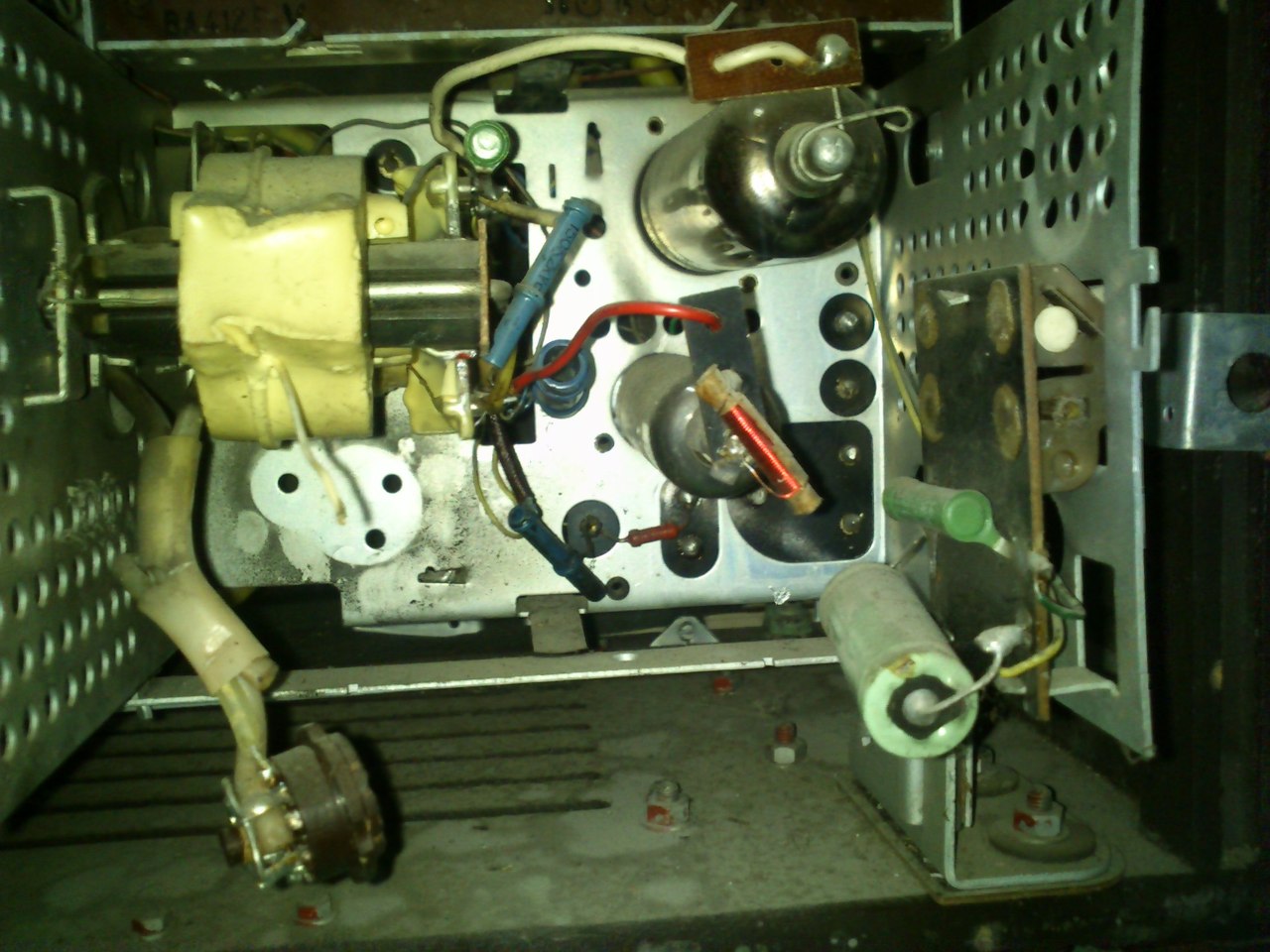

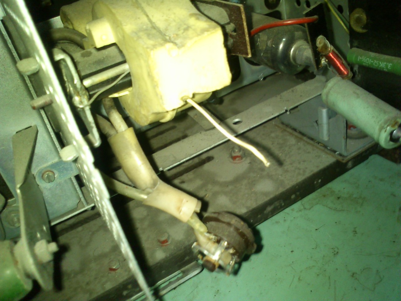

(#) canon1990 hozzászólása Nov 3, 2013 /
Szép estét!
Sikerült eljutnom odáig, hogy csináljak képeket. Majd most kiderül mi hiányzik még.
Fehér műanyag csörömpölt a tv belsejében, egyáltalán az oda való? Bár biztos ha benne volt
(#) kristikoma válasza canon1990 hozzászólására (») Nov 3, 2013 /
Hiányzik onnan a DY 86-os cső, a nagyfesz. egyenirányító. Az a kis fehér emlékeim szerint az anódon(a cső tetején) van, benne egy csatlakozó a kupakra.
