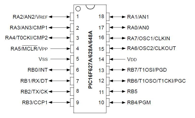

(#) pjg válasza bitu hozzászólására (») Máj 24, 2013 /
Ez nem egészen van így!

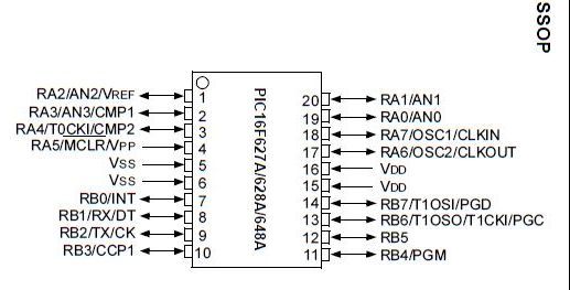

(#) bitu válasza pjg hozzászólására (») Máj 24, 2013 /
Soic-ra gondoltam
SSOP túl kicsi a remegős kezemnek
PDIP, SOIC tök ugyanaz a bekötés.
Aha én is úgy gondoltam, csak nem voltam benne biztos ,hogy ugyanabból az irányból kell nézni.
De most már akkor nyugodt vagyok.
Köszi a segítséget.
Mindig az IC feliratos oldala felől kell nézni a lábkiosztást.
(#) bitu válasza pucuka hozzászólására (») Máj 24, 2013 /
Szoktam nézni ezeket, megzavart ez a hozzászólás abban a topicban, és azt hittem az SMD-t alulról kell nézni esetleg.
Most már tudom

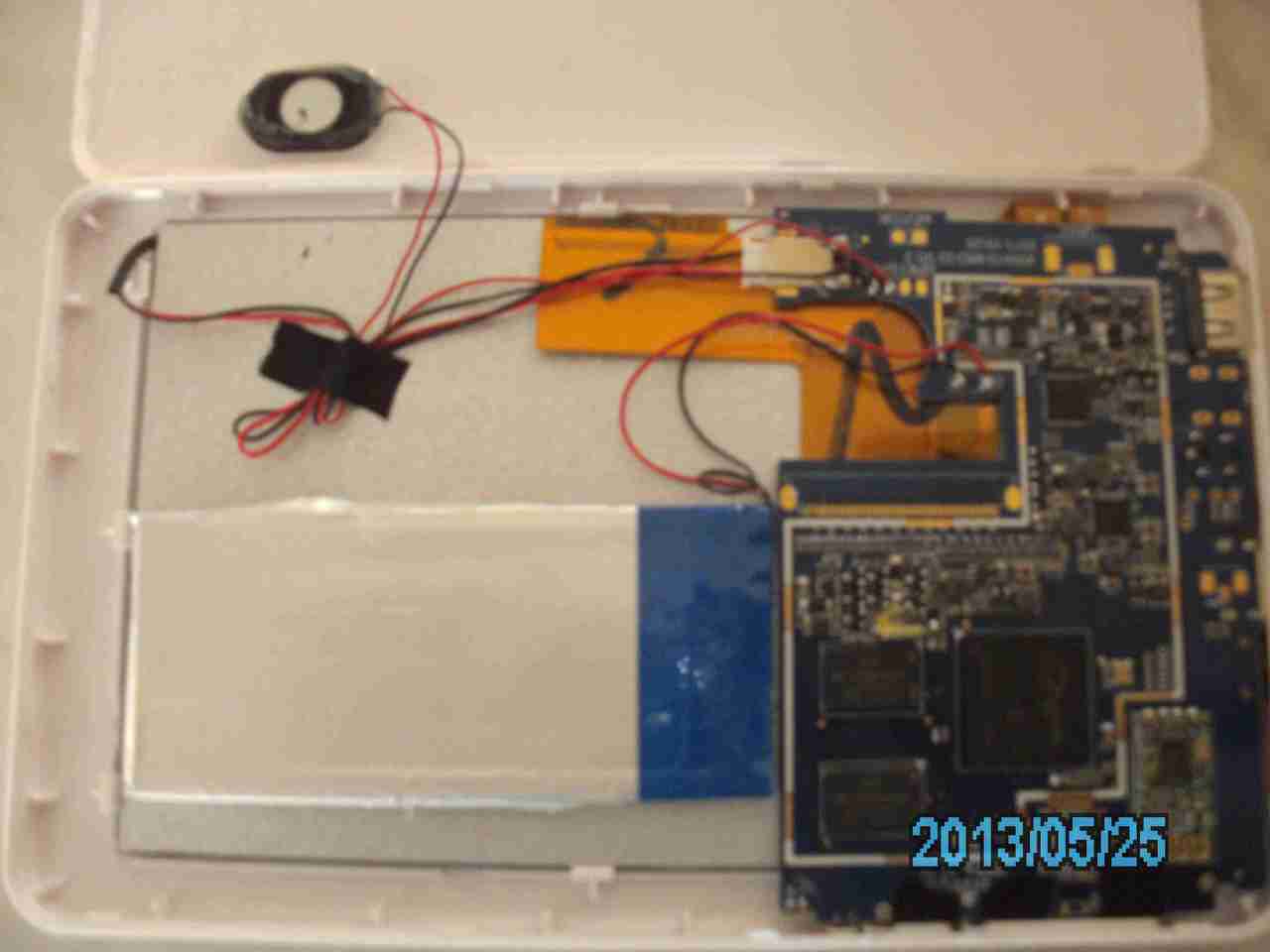

(#) nyulbul hozzászólása Máj 25, 2013 /
Sziasztok. Azt szeretném kezdőként kérdezni, hogy meg lehetne e duplázni büntetlenül az akumulátort egy táblagépben.
