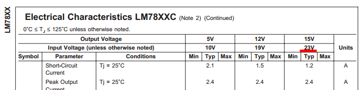

(#) efraim válasza lakospeter hozzászólására (») Máj 25, 2013 /
Nézd meg az adatlapját a 7815-nek.
Input voltage 23 V
Adatlap

(#) kadarist válasza efraim hozzászólására (») Máj 25, 2013 /
35V-ot akartál írni, ugye?
(#) vicsys válasza kadarist hozzászólására (») Máj 25, 2013 /
Mondjuk a 35V már abszolut maximum. Ennyire nem szabad kiélezni. Minimálisan a dropout kétszerese lenne az optimális a bemeneten. (Na, ezt jól megaszontam!)

(#) efraim válasza kadarist hozzászólására (») Máj 25, 2013 /
Nem, tartom a 23 V-ot

(#) blackdog válasza efraim hozzászólására (») Máj 25, 2013 /
Nem akarok okoskodni, de IC válogatja és a 23V nekem is új.
35V
„DC input voltage for VO= 5 to 18 V -> 35V”
pdf 8. oldal "3 Maximum ratings"

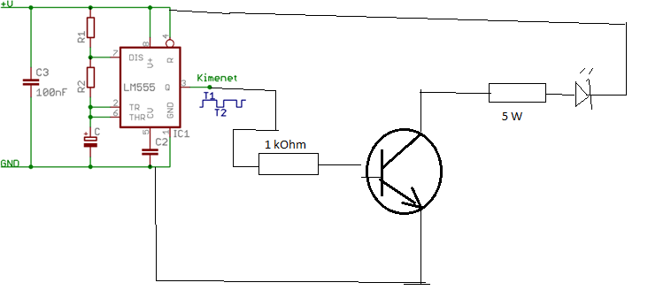

(#) Prome hozzászólása Máj 25, 2013 /
Sziasztok. 555-el villogtatnék 3 Voltos 1 Ampert felvevő CREE ledet.
Mit javasoltok a 3-as láb és a led pozitiv lába közé?
Azt hinném 555-nek ez sok...
Köszi
(#) tib12 válasza Prome hozzászólására (») Máj 25, 2013 /
Üdv. Mondjuk egy tranzisztort. 3-as láb és a tranzisztor bázisa közé egy ellenállás( szerintem 1kohm) és a colletor és a led közé egy újabb ellenállás ami szerintem jó lenne egy 5wattos. Azt hogy az hány ohm-os a tápfeszültség tudatában kéne kiszámolni. Ebben segíthet az oldalon a segédprogramok menüben található led előtét számoló. A tranzisztor lehet valami BC vagy BD és legalább 2 amperes. Konkrét tipust nem mondok, így több a választék. Ha valamit elirtam a kollégák majd kijavítanak, ennyit tudtam segíteni.
(#) kadarist válasza efraim hozzászólására (») Máj 26, 2013 /
Az "Absolute Maximum Ratings"-t vedd figyelembe, az "Electrical Characteristics" speciális tulajdonságokat mutat. Tehát ha 23V a bemenő feszültség és például 15V-ra stabilizálunk, akkor hogy alakulnak a különféle paraméterek. Jól is néznénk ki, ha egy 15V-os stabkockára maximum 23V-ot kapcsolhatnánk.

(#) efraim válasza kadarist hozzászólására (») Máj 26, 2013 /
Igaz ami igaz, fejből 35V-ot mondtam volna, de azért megnéztem az adatlapot. Unless otherwise noted = Kivéve, ha másként nem jelezzük 23 V. Vagyis a katalóguslap fejlécében szereplő 35 V az a maximális, a stabkocka által még elviselt bemeneti feszültség, a normális üzemmód az 23 V bemeneti feszültség 15 V-os kimenetnél.
Legalábbis én így értelmezem.
(#) vicsys válasza efraim hozzászólására (») Máj 26, 2013 /
Emberek! Már megint megy a vita feleslegesen... A 23V az ajánlott maximum, a 35V az abszolút maximum ami a bemenetre kerülhet. A tervező dönt a kapcsolása ismeretében, hogy mekkora lesz. Persze a szakmai ismeret és józan ész, itt is nélkülözhetetlen. Uff!
(#) Prome válasza tib12 hozzászólására (») Máj 26, 2013 /
Ha jól értem valahogy így fog kinézni.
A cree ledet jelenleg 3 db 1.2 V-os ceruza akkumulátorral hajtom meg ellenállás beiktatása nélkül. (állandó üzemre).
Ebbe a kapcsolásba építenék be egy ilyen villogó funkciót.
Az 555. képes működni 3.6 Voltról?
A kapcsolás szerinti R1 R2 ellenállás helyére tennék pórmétert bár ez úgy látom nem lenne képes külön külön szabályoznia frekit és a kitöltési tényezőt csak valami egymásra ható bizarr módon.
Azt a tanácsot kaptam hogy 2 db 555-el megoldható az hogy 1-1 potméter külön szabályozza a frekit és a kitöltési tényezőt egymástól függetlenül.
Tudtok ilyen kapcsolásról valamilyen linken?
Köszi

(#) vicsys válasza Prome hozzászólására (») Máj 26, 2013 /
Vigyázz, mert így nem lesz jó a tranyó bekötése.
(#) Prome válasza vicsys hozzászólására (») Máj 26, 2013 /
Pont fordítva kell?
Mindig bajom ezzel a nyíllal, összekeverem...
Így kell:?

(#) tib12 válasza Prome hozzászólására (») Máj 26, 2013 /
Valahogy úgy. Amugy a led biztosan felveszi az 1 ampert? 3,6V-nál szerintem nem fog belehalni a led, főleg ha így használtad is előtte. Szóval az 5 wattos ellenállást elhagyhatod, annyival olcsóbb lesz. A két darab 555-ös kapcsolást sajna nem ismerem.
