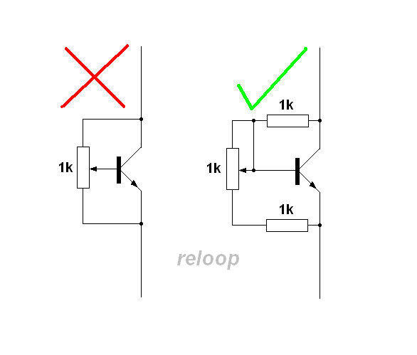

Mivel többen is kértétek privátban, közkincsé teszem az imádott mosFET-es végfokom dokumentációit. Nyugalmi áram legyen olyan 40mA körül, ha kisebb hangerőn picit torzítana akkor finoman lehet feljebb venni. Tápfeszültségnek +-35V-ot ír, maximum 40-el lehet hajtani.
Maga a kapcsolási rajz nem az én szülöttem, a hozzá tervezett nyák viszont igen.

Szia! Meleg bordánál mennyire ugrik meg a nyugalmi áram? Látom nem tartalmaz kompenzálást.
Egész pontosan 43mA-re van belőve a nyugalmi áram hidegen, teljesen felmelegedett bordával ez felmegy 61mA-re.
Az nagyon jó az IRF-től! Múltkor egyik kollégánknak ugyan ez a páros megfutott hőre, bár nem ismert az eset minden részlete.
Reloop fórumtársamnak,_Szia István! Nézegettem azt a tervet amit készítettél,_és a nyugalmit állító kapcsolást,_és észrevettem egy kis eltérést._Nos nem tudom hogy direkt így oldottad meg,_vagy elnézted véletlenül.
A kis kapcsolásban a collektorhoz,_és az emitterhez csatlakozik 1-1 1k ellenállás,_de a terven nem így szerepel. El<>magyaráznád miért így oldottad meg?_mindig tanul az ember._Köszönöm. *mod A hozzászólás módosítva: Máj 28, 2013
Szia! A soros 1k ellenállás és 1k trimmer potenciométer a kedvezőbb elrendezés miatt helyet cseréltek. A bázis és emitter közötti 1-től 2k-ig állítási lehetőség szerintem megmaradt.
