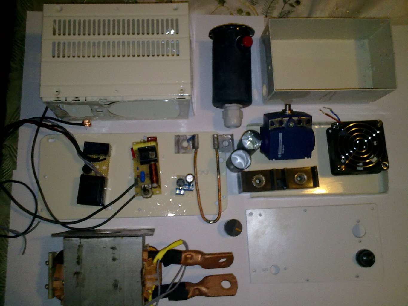

Nos a nyers mechanika képei. Gondoltam, ha a mikróban volt ventillátor, akkor ebben is lesz. (Hasznosítsuk újra, amit lehet.)

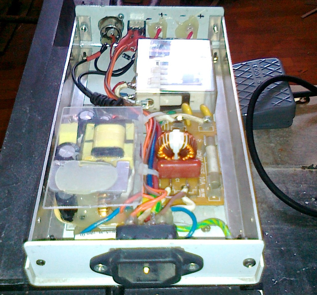

Elkészült a minimálkoncepciós elektronika. (Kizárólag itthon fellelt anyagokból.) A hozzászólás módosítva: Jún 7, 2013
Nos még 1-2 kép (elővettem a digit fényképezőmet, mert az előző telós képek elég sz...ok lettek).
Aztán meg eldöntöttem, hogy nem építkezem bele abba a trafó melletti lyukba, mert kezelhetelen lenne.
A külső doboz fedele most szárad, azzal festettem ami volt, piros lesz.
Ja és egy kicsit szívtam a 24V impulzus táppal, mert tegnap ahogy össszeraktam, megmozdítottam a meghajtó tranyó hűtőbordáját, és kiment a házban a villany.
Rosszul rakta össze a "kici kínai" és az egyik bemenőköri egyenirányító dióda beleért a meghajtó tranyó hűtőbordájába. Hál istennek, csak a saját elektronikus biztije és 2db 1N4008 ment ki. Olyan picike az egész áramkör, hogy bajban lettem volna, ha nem tudom megcsinálni. Most van benne a tápkábelen (ez a fotón nem igazán látszik) egy üvegcsöves 1A-es bizti lezsugorcsövezve.

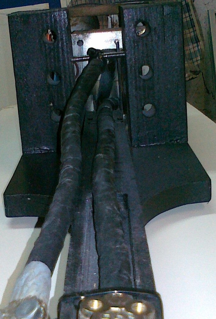

Nálam adott volt egy lábkapcsoló, kimaradt egy projektből, így arra szavaztam. Közben megcsináltam a felső kart. Tettem egy rövidzár próbát (egyenlőre csúcsok nélkül, mert még mindíg nem tudtam beszerezni), akkorát szólt, hogy az asszony beszaladt az udvarról, de a sárgaráz sarúk túlélték. Most éppen azon agyalok. hogy mi lenne a jobb: 1. Ha rugóerő ellenében erőkarral emelem a felső kart. 2. Rugó tartja felső helyzetben, és én szorítom le hegesztésnél. Egyenlőre az elektromágneses megoldást elvetettem, mert ahhoz be kellene raknom egy 24V/4A DC tápot, meg a méretet is megnövelné. Azt hiszem, a második megoldás mellett döntök, mert azért mériscsak fa szerkezet. A hozzászólás módosítva: Jún 9, 2013

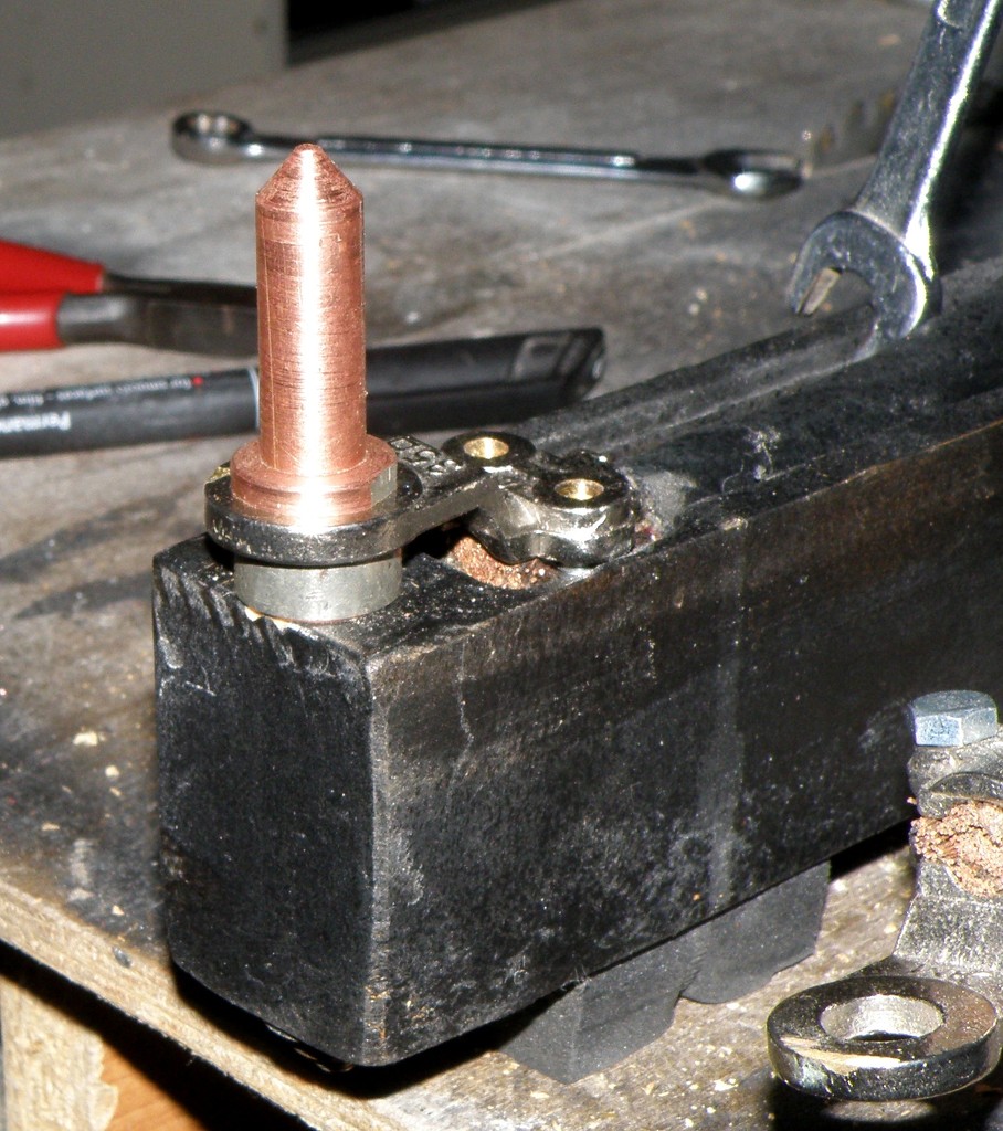

Nos erdgab kollégának hála megjöttek a vörösréz rudak.
Az egyik elektródát hirtelen meg is csináltam. A másik majd holnap, most más dolgom is van. Ilyen kis ponthegesztőnél, mekkora az ideális csúcs méret? Én olyan 2mm-re esztergáltam. (A rúd átmérő 10mm) A hozzászólás módosítva: Jún 13, 2013
Nos akkor az eredmény.
0,75mm saválló lemez, 1,25mm saválló alátét, acélcsavar. Nem lehet szétfeszegetni őket. A hozzászólás módosítva: Jún 15, 2013
