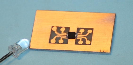

Vettem egy led meghajtó ic-t, de elkerülte a figyelmemet a mérete. Nem gondoltam, hogy egy 36 voltos 1,2 amperes csip mikroszkopikus méretben is készül.
Lupé alatt készítettem egy nyákot amire ráforrasztva már kezelhető lesz. Ebben kérném a segítségeteket. Egy kattogós Wellerrel, hogy tudom a nyára forrasztani. Ráadásul a másik oldalán van egy fém felület ami a hűtését szolgálná. Mekkora hűtőfelület kell neki? Elég ha a nyákfóliára szorítom hővezető pasztával?

Fel lehet forrasztani kattogós Wellerrel.
Ami kelleni fog hozzá:
- folyasztószer
- vékony (0.5mm, max. 0.8mm) ón
- nagyító/+ dioptriás olvasószemüveg
- fém csipesz, amivel stabilan tudod tartani az IC-t
A hűtőfelület - szerintem - pasztával nem lesz elég jó. Én úgy csinálnám, hogy az legyen az első forrasztandó láb (ha nem sikerül félrepozícionálni, akkor utána a többi láb már nagyon könnyű lesz). Be kell ónozni előre a rezet vékonyan, aztán folyasztószert rá bőven, az IC aljára is, és lehet melegíteni a panelt, közben fentről az IC-t csipesszel nyomni a panel felé. A hűtőfelület működése miatt elég lassan fog felmelegedni...
A hűtőfelület méretére az adatlap szokott tartalmazni ajánlásokat, ha többet nem is, akkor annyit, hogy az IC hőellenállása a környezet és a lapka között RthetaJA = X C/W lesz, ha Y inch2 méretű a hűtőfelület. Persze értelmes számokhoz tudni kéne, hogy mennyit kell elfűtenie az IC-nek. Vout/Vin * Iout2 * Rdson lesz a benne levő FET fűtése, ez nagyságrendileg fedi az IC fogyasztását.
A pasztás megoldás úgy működhetne, ha a panelt középen kivágod, és az IC felforrasztása után valami csavaros megoldással egy fémdarabot szorítasz hátulról hozzá az IC-hez (nem a panelhez, mert akkor a szorítóerő egyúttal az IC-t ill. a rézfóliát is próbálja letépni a panelról). Ezt szerintem eléggé macerás megoldani.

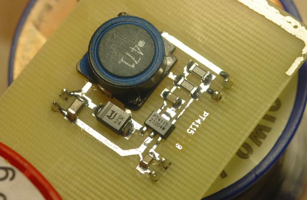

(#) _vl_ válasza nagy hoho hozzászólására (») Máj 28, 2013 /
A gyanta-denszesz keverék akár jó is lehet erre a célra.
Amit 50x akkora 2.2µF-os polarizálatlan kondinak nézel, oda egy 1206-os SMD kerámia tökéletesen megfelel (sőt, valószínűleg az a legjobb is, és nem mellesleg olcsóbb is, mint egy fólia).
A mellékelt fényképen bal alul egy 10µF-os 1206-os kerámia kondi van... A tekercs a legnagyobb alkatrész: 12x12mm.
A hozzászólás módosítva: Máj 28, 2013
