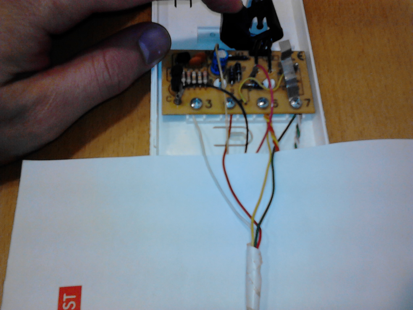

Lehet, hogy egy kicsit off, de nincs ötletem hol segíthetnének.
Szóval, szeretnék egy kaputelefont átkötni az egyik emeletről a másikra, úgy hogy fali utp aljzaton keresztül átkötöm. Lefényképeztem a kábelek bekötését.
Szóval ha elvágom a bejövő kábelt(ami a telefonba megy) ami a képen is látszik, és ráteszek egy rj45-öst, majd bedugom az aljzatba, és egy emelettel fentebb a készülék csupasz végére szintén teszek egy rj45-öt ami a falu utp-be megy akkor milyen színsorrendet kell kötni a kábel két végén?

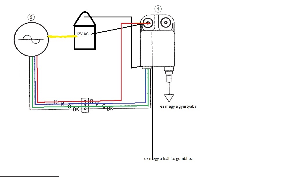

A gyújtásrendszer így néz ki benne.
(#) pjg válasza SYSOP hozzászólására (») Máj 29, 2013 /
Mi az a házikó? 12VAC.
(#) SYSOP válasza pjg hozzászólására (») Máj 29, 2013 /
AC regulátor
Az a világításhoz kell.
A CDI egységben van DC szabályzó? A jobb felső csatlakozó az nem +12V?
