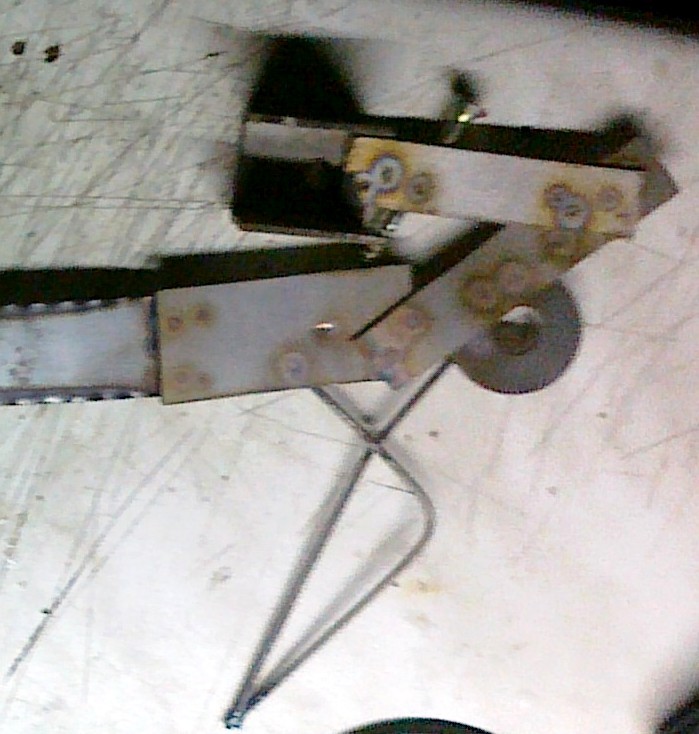

Egy kis tapasztalat megosztás. Ha egyet visszalapoztok ott van a ponthegesztőm (mostmár teljesen kész). Korábban kérdeztem, hogy a mágneses tér hogyan hat a kapcsolóüzemű tápra. Na most kiderült, hogy nálam elég sz...-ul. Most szállt el másodszor a kapcsi segédtápom, pedig erre semmi fizikai oka nem volt. Úgy-hogy átalakítottam normál analóg tápra (remélem ez bejön). Egyébként 2db 100-as szeget kb. 2mp alatt összehegeszt (kicsi az érintkező felület). A képeken látható bevonatos sárgaréz csavarorzos saru, olyan 6-7 pontheg. után elég forró (olyan 50-60 fokos), tehát itt is van veszteségem, de amire nekem kell, így is jó. A trafó ugyanekkor, még csak nem is langyos. Ami a lényeg, hogy hobbi célra véleményem szerint az egy mikrotrafós dolog is működik (természetesen ipari sorozatmunkára alkalmatlan).

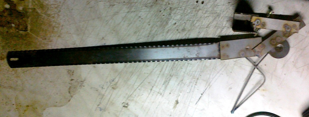

Eredmény.
Aki nem tudná, 1db mikrotrafó+hegesztőkábel. A minőségért elnézést ![]()
Ja ez egy fűrészkeret
![]() ![]() ![]() Van benne hegesztőpálca, fűrészlap, saválló alátét, saválló lemez, bevonatos csavar, zártszelvény db. Az alut odarakata, de nem jött be (Videot láttam, hogyan kell, de simán próbáltam) A hozzászólás módosítva: Júl 16, 2013
