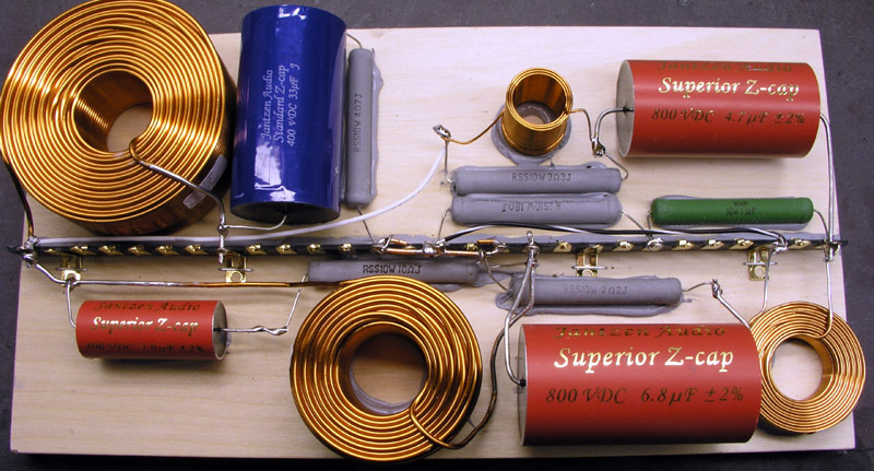

Azt még hozzátenném ,hogy a tekercseket az alábbi kép alapján érdemes átrendezni.
Ez a terv az erdeti ? Mármint az alapkapcsolás.

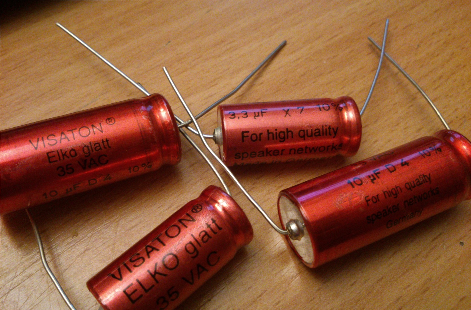

Sikerült beszereznem szinte ingyen visaton kondikat azokat terveztem beépíteni a váltóba. ptesza:A panelterv nem az eredeti de maga a kapcsolás az a gyári ajánlás igen.(Lejjebb csatolom) Ahogy mértem a két tekercs közt van 6 cm távolság.De akkor a kisebbiket élére állítom az ábra szerint és úgy akkor biztos nem is hangolják el egymást.

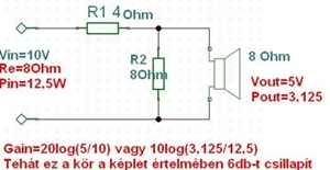

Az L pad ellenállása 3,9 ohm és 7,9 ohm, arról is itt a rajz. A mély először ez http://www.hangszorobolt.hu/?showid=1142&level0=23 majd Beyma CM-8. A közép ez http://www.hangszoro.net/index.php/h2000/kozephangszorok/hb10-427- A magas meg ez http://www.arwill.hu/portal/Budapest_/Elektro_alkatresz/Elektroakus...4.html

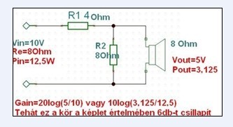

Az L pad képe. R1 3,9 ohm R2 7,9 ohm. A többi szöveg + kép feltöltéssel még birkózik a gép.

Az L pad ellenállása 3,9 Ω és 7,9 Ω, arról is itt a rajz. A mély először ez http://www.hangszorobolt.hu/?showid=1142&;level0=23 majd Beyma CM-8. A közép ez http://www.hangszoro.net/index.php/h2000/kozephangszorok/hb10-427- A magas meg ez http://www.arwill.hu/portal/Budapest_/Elektro_alkatresz/Elektroakus...4.html
Bocs hogy ennyiszer raktam fel de azt írta a gép ,hogy hiba a feltöltésben.
Remélem amit tudni akarsz az minden benne van.
Első ránézésre próbálnék polaritást fordítani a közép előtt. Ha nem változik semmi akkor vissza fordítani és megpróbálni a magas polaritását is megfordítani. Persze jó lenne L-PAD nélkül. Ha nem változik semmi akkor megnézzük alaposabban is.

Egy 6 órás játszadozáson vagyok túl. A végeredmény egész jó.Még talán szokni kell. Végül is egy másik hangváltónál maradtam (800/4500 Hz, 650/6000 Hz helyett )és megfordítottam a magas polaritását ahogy mondtad kihagyva az L padot. Picit mintha más lenne a magas, de a lényeg az hogy nem harsogja túl a többit, minden hangerőnél együtt szól és arányos is marad. Így hát köszönöm a segítséget. Próbálgatom és ha valami finomításra éreznék szükséget jelzem. Üdv.
