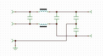

(#) hapro válasza _vl_ hozzászólására (») Jún 2, 2013 /
Egy hálózati földre lehúzott fém doboznak elégnek kéne lenni árnyékolásnak szerintem, ami vagy 1 méterre van az említett motoroktól. Esetleg ha mégis ez az eset állna fenn amit említettél, akkor esetleg egy soros induktivitás nem segíthet amit a motorokkal kötnék sorba, azaz a gyakorlatban a motorvezérlő kimenetére, és a mocik azon keresztül kapnák a feszt?
(#) _vl_ válasza hapro hozzászólására (») Jún 2, 2013 /
Arról beszéltél, hogy a soros kommunikációval van a gond. A soros kommunikáció is teljesen a fémdobozon belül történik? Mert ha kijön belőle a vezeték, akkor ne csodálkozz, hogy ott összeszedi a zajt.
Az a kommunikáció a fém dobozon kívül van összekötve, viszont a kábel is árnyékolt. Az hogy tud összeszedni így zajt?
(#) Ge Lee válasza hapro hozzászólására (») Jún 2, 2013 /
A vezetett zavarokat csak ez a fajta szűrő csillapítja hatékonyan, van is erről egy jó kis cikk csak most nem találom. A PC tápokban is ezt használják, már amikor nincs kispórolva. A kritikus helyekre szoktak tenni "ívoltó" kondit is a kefés motorokra.

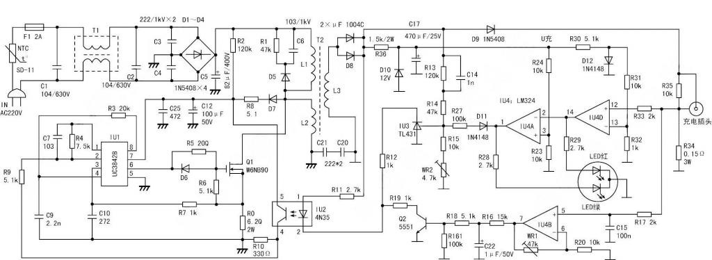

(#) etm hozzászólása Jún 2, 2013 /
Sziasztok! Le tudná-e valaki írni hogy a képen látható táp hogyan kapcsol be,és működik? Van ilyen tápom,és nem indul be,pedig mindent jónak találok.Pár alkatrészt kicseréltem már benne,pl.MOS FET.Mindent jónak mérek multiméterrel.Van-e ötletetek mi lehet a baj?
(#) granpa válasza voodoo hozzászólására (») Jún 2, 2013 /
Pl. EL7202/...42/ FET-meghajtóval is lehetne. Itt szerepel valahol, a gyűjteményem nincs kéznél (sajnos). Ebből van invertáló, nem invertáló, és kettesével hajt.
(#) oibacsi válasza etm hozzászólására (») Jún 2, 2013 /
Mérj rá analóg multival (én már szinte csak azt használok) vagy szkóppal a tápfeszre, és látod, hogy egyáltalán akar-e indulni.
(#) etm válasza oibacsi hozzászólására (») Jún 2, 2013 /
Hogy kell hogy induljon?

(#) Sebi válasza etm hozzászólására (») Jún 2, 2013 /
Amikor a graetz utáni pufferen elegendő feszültség van, az R2 (120k) kezdi felhúzni az UC táplábát. Ennek el kell érnie (gyártófüggő kissé) 16...18V-ot, minek hatására elindul a belső söntstabilizátora, ami visszahúzza 12V körüli értékre. Ekkor a kimenete elkezdi hajtani a kapcsolóeszközt, a segédtekercsen megjelenik neki az üzemi tápfesz, amiről tovább él.
Kritikus alkatrészek:
Ha nem indul - R2 megnyúlt, szakadt. Ide legjobb a régi szovjet MLT fél W-os típus, ez bírja az impulzusterhelést.
Ha elindul, de "pumpál" - a tápfeszlábon lévő kondi kapacitásszegény.
PS.: Most nézem, a rajzon eggyel több a pacni... D7 természetesen csak L2-re megy!
A hozzászólás módosítva: Jún 2, 2013
(#) etm válasza Sebi hozzászólására (») Jún 3, 2013 /
Köszönöm szépen a választ,sokat segítettél! Aztán ráméregetek,hogy mi lehet a gond,és majd beszámolok!Üdv
