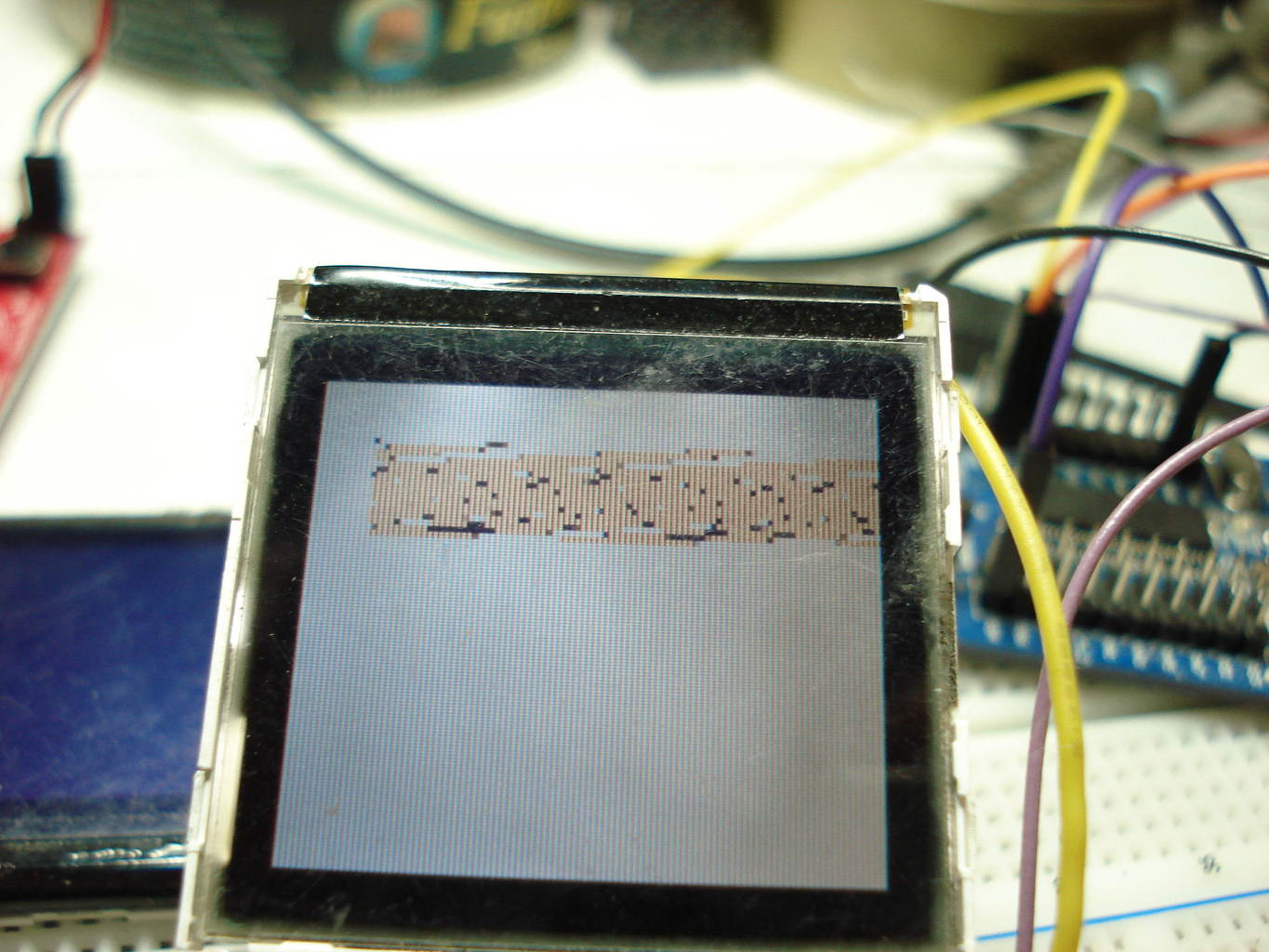

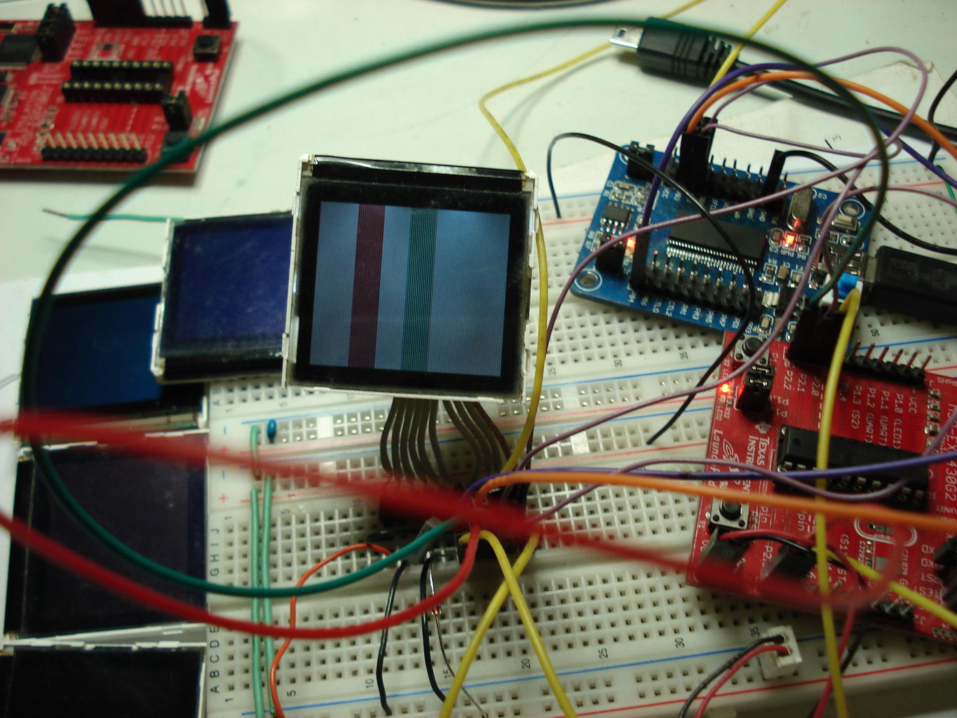

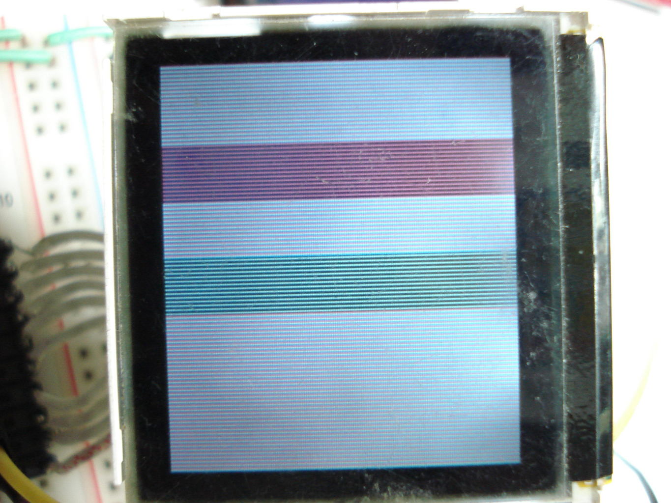

Kisesebb problémám akadt az LPH8731-es kijelzővel.
Szeretnék egy képet megjeleníteni rajta, de valamilyen okból szétesik a kép. A program, amivel a képet átalakítom, ez. Az oldalon található rutint használom a megjelenítésre, természetesen optimalizálva a fent említett kijelzőhöz. A kijelző beállításai elméletileg jók. SEND_SW_SPI(0x36, 0); // MADCTL SEND_SW_SPI(0x08, 1); Miért esik szét a kép?

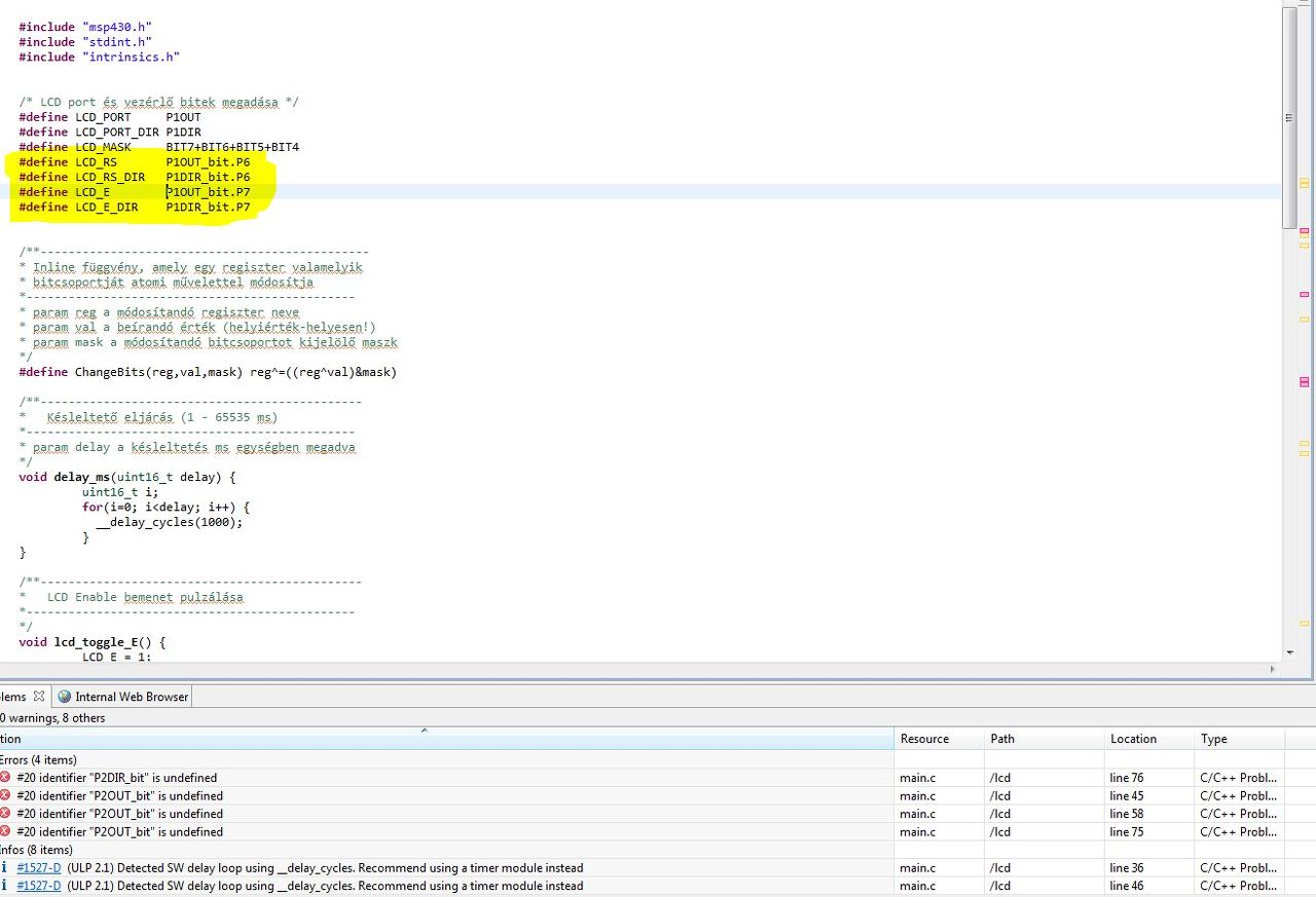

Miért kapom ezt a hibát? Ez az icserny-féle LCD vezérlés lenne és a define-okkal van baja. Köszi a segítséget! szerk.: io430.h-t nem eszi meg sajnos. A hozzászólás módosítva: Jún 4, 2013
Melyik fejlesztőkörnyezet? Próbáld meg az io430.h helyett az msp430g2553.h -t (ha msp430g2553-al próbálkozol), vagy valami mást, lényeg, hogy a teljes nevét. Van olyan környezet, aminek ez kell.
Írd át azokat a P1OUT_bit.Px és P1DIR_bit.Px -eket BITx-re, akkor mennie kell,
tehát ha P1OUT_bit.P6 akkor írj helyette BIT6-ot.

Nem tudom hogy ez az akcios 1151Ft-os ar mennyire hiheto: RS-online hu Es itt egy masik ceg ajanlata is: Farnell hu Idézet: Pedig ez okozza a problémát! Olyan regiszterbit elérést használok, ami csak az io430g2xxx.h fejléc állományokban van definiálva.„io430.h-t nem eszi meg sajnos.” A kisárgított definíciókat át lehet írni BIT6-ra és BIT7-re, de ekkor sajnálatos módon a programot is módosítani kell, mert a regiszternév és a hozzáférés elveszett. Például:

És ezt az io430.h-t hogyan csalogathatom elő? Mert az én CCS-em nem tudja értelmezni (nem talál ilyet) sajnos.
Köszi! Idézet: „És ezt az io430.h-t hogyan csalogathatom elő?” Én a cikksorozatomban az IAR-t használtam. Abban (legalábbis hajdanában) az volt az alapértelmezett. De nem muszáj ragaszkodni hozzá, csak akkor egy kicsit át kell írni a programot (az E és az RS vonal beállításához).

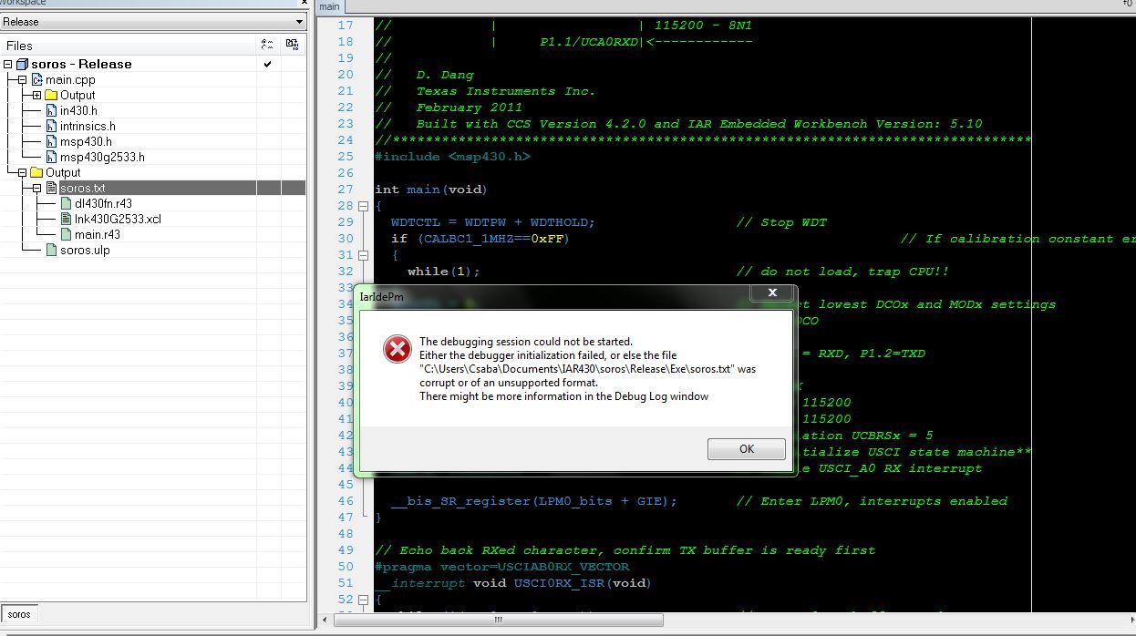

Az IAR-ral meg egy példa alkalmazással szeretnék zöld ágra vergődni, de a letöltéskor ezt dobja fel hibának. Mi lehet a gond? Nem ismerem még annyira az MSP+IAR-t, de szeretném.
Majd megpróbálom akkor átírni és/vagy fetenni az IAR-t, annak idején (már nem tudom miért) a CCS-t raktam fel. Végülis működik ez is amúgy csak neten mintha több leírás lenne az IAR-hoz, például akár a cikkeid is.
