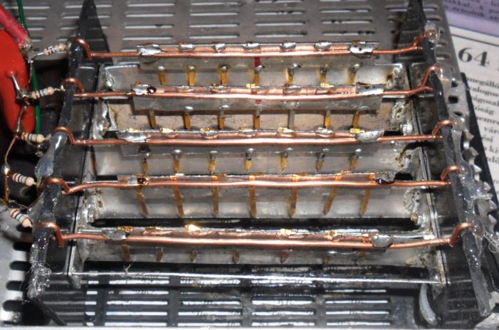

Az ellenállásokra már én is gondoltam, csak éppen olyankor kivitelezhetetlen, minden tűre külön, amikor egyetlen lemezből van kisajtolva a tüskesor, (lásd BION79), vagy amit én készítettem, hogy egyetlen fémhálóhoz vannak forrasztva a tűk. Próbálok valami normális anyag után nézni. Egyébként rézre vagy bronzra gondoltam. A rozsdamentes acélnak, azon kívül, hogy nehéz megmunkálni, semmi értelmét nem látom. A BION- ban is néhány tized milliméternyi vörösréz lemezből vannak a tűk. Egyelőre még lövésem sincs, hogyan kezdjek hozzá, de akkor újra kell terveznem az egészet. Az elektromos részt nem bántom. Nem látom sok értelmét ez esetben a nagyfrekvenciás transzformátoros megoldásnak, amikor az áramfelvétel amúgy is közel nulla, és a kondenzátorok tárolják kikapcsolás után is percekig az energiát.
A réz vagy a bronz nagyon jó lesz, mert 1-2nap használat után már annyira beoxidálodik bebarnul, hogy nem hogy O3-t , de anionokat sem fog termelni
A kínaiak is ezzel árasztják el a piacot, olcsó és vacak megoldás. De legalább sűrün kell tisztítani a hegyeket lemeztüskéket, meg cserélni a porgyűjtőlemezt, amikor letörik valamelyik hegy. Ionszél =közel nulla Nagyfrekvenciás trafó 20KHz? Szerintem, nem igazán nagy frekvencia. Inkább mondtad volna hogy nem tudsz nf.trafót tekerni. Jó játszadozást. A hozzászólás módosítva: Jún 5, 2013
Elkészültem vele: +lemez ezüstözött, a tűk aranyozottak. Nem hiszem, hogy bebarnulnak. Még a BION-é sem oxidálódott a majdnem 40 éve alatt, pedig csak sima vörösréz.

ionizátor belülről, +kész kivitel
Amit viszont még nem írtam le, az a 230V/5A kapcsolóban lévő glimmlámpa, sokan led-nek nézték már.
Szóval ez a glim, a kapcsoló alsó kivezetése, és nem a HV-out.ra jön, hanem a trafó vasmagot összeszorító acélkengyelének közepére van forrasztva, így szépen világít, tehát a HV-out-ot is jelzi egyúttal, és le is van választva. A sorkimenő trafóvasmagra tekert régi, pár évvel ezelőtt ionizátor HV-modulnál, viszont a trafó nf.tekercsének a külső részére lett 3menet 1mm. sodrott teflon szigetelésű drót tekerve, ez utóbbi mint induktív csatoló hurok működött. A leválasztást is megoldotta, meg a billenő kapcsoló glimje is indikálta a Hv-outot, a be tápfeszültség mértékével arányosan. Így pl. 11V.ról halványabban jelzett, míg 13-13,5V-tápnál erősebben világított a zöld pont. Ez egy egyszerű, ám praktikus megoldás . A hozzászólás módosítva: Jún 7, 2013
Itt van, amit alkottam. Ha elfelejtjük a babonákat, (Csak az acéltű ionizál, és a diódás sokszorozó nem tud nagyfeszültséget előállítani) akkor ez is működik. Aki nem akarja árusítani, annak ez is megfelel. Közel negyed méterről már érezni a szelét. A gyertyát nem fújja el. (Szerintem ez az állítás erősen túlzás, hogy elfújja, esetleg meglobogtatja a lángot.) Csak azért, hogy ha netán valaki kedvet kapna egy olyanhoz, amit 1 nap alatt is össze lehet dobni, és a hozzávalókat is össze lehet kaparni a bontott roncsokból. Így legalább már soronként tudtam berakni 1-1 ellenállást. Energia fogyasztása 0,17 Watt. (A++ energiaosztály.) Ebben nem tudod megverni a Villardot Gaben.
Akárhogyan is böngészem az Index fórumot, azt megtaláltam, ahol 18-38 tüskét javasolsz, de arról egy szó nincs sehol, hogy például ebben a készülékben miért csak 6 van?
Inkább úgy kellene fel tenni a kérdést, hogy a 3,5évvel ezelőtti nagy porgyűjtőlemezes szériában, miért volt 16-20db.csúcs.
Azok kezdetleges, alacsonyabb HV.outról üzemelő rosszabb hatásfokú ionizátorok voltak, bár O3-termelés szempontjából sokkal erősebbre sikerültek. Akkoriban ez tűnt a legjobb megoldásnak, nem tagadom, a Mugu 3010-es belsejét vettem alapul, a kísérletezésnél, + majdani kialakításnál. Mivel a csúcsok valójában tompább 6-os acélból készültek,a bekapcsolás után szinte azonnal lehetett érezni, az O3 illatot,pedig csak 7-8KV-ról ment az ionizáló rész. Halk sziszegést is adott, 1-2m.ről, pl amikor porosodott a lemez felülete, belül. Egy kis szobában csendes éjszakában, elalváskor kissé zavaró/furcsa volt a hangja, ennek a régi ionizátornak, aminek a nf.trafója sorkimenő vasmagra készült. A hozzászólás módosítva: Jún 7, 2013

Nem annyira, az aranyozott tűk egy labor műszerhez való kártyakicsatolóból vannak. Előnye, hogy egyforma hosszúak. Csak a hegyezésnél kellett vigyázni, ne vágjam túl.
Na igen, nincs trafó, így már értem a kicsi áramfelvételt.
