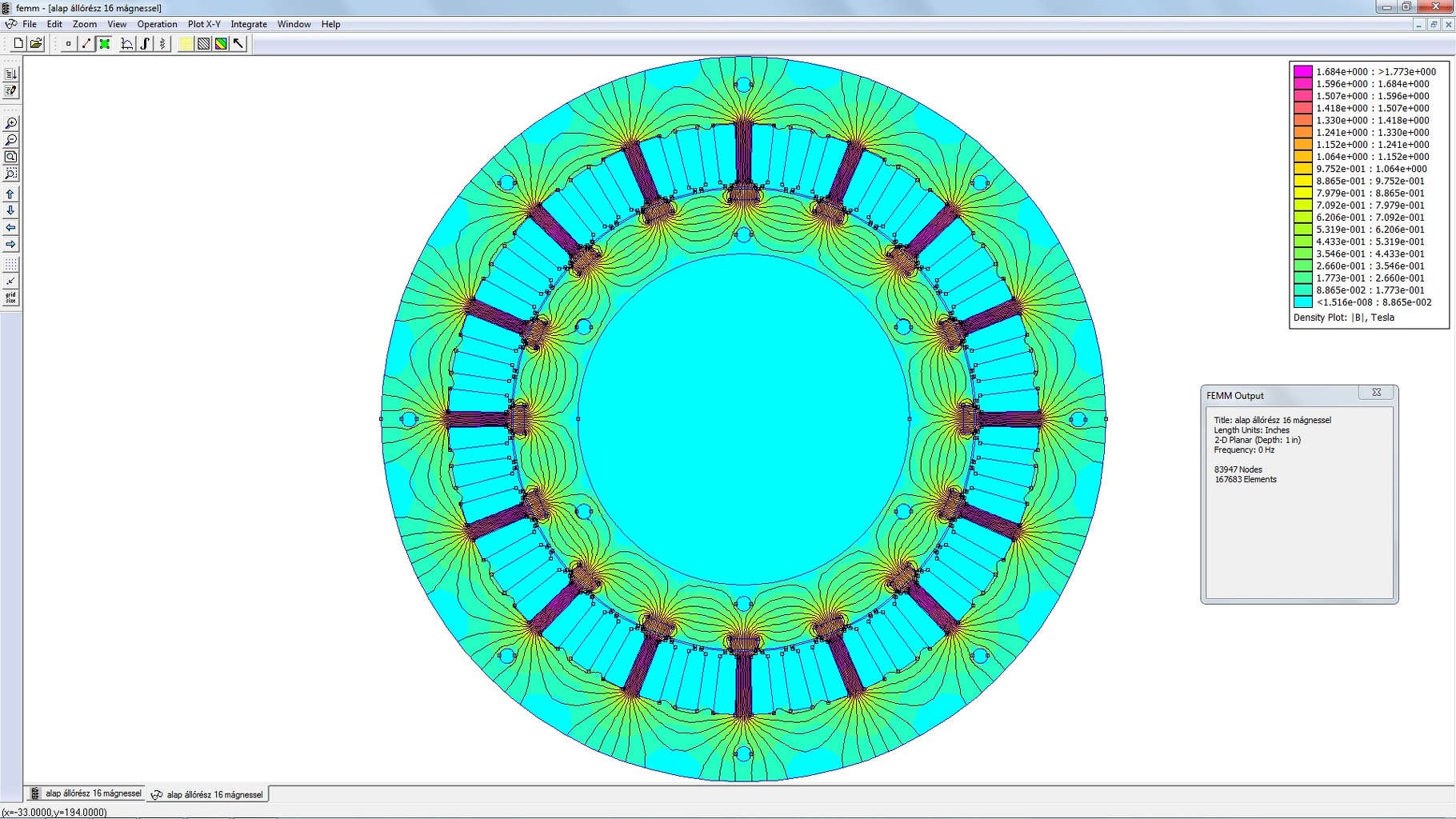

Elkészítettem FEMM-ben a generátort 16 mágnessel, várom a véleményeket! Köszönöm. A hozzászólás módosítva: Jún 8, 2013

A femm szumulciós fájlját is feltehetted volna, mert úgy látom hogy nem egykét dolog nem jó.
Mire gondolsz mi nem jó?

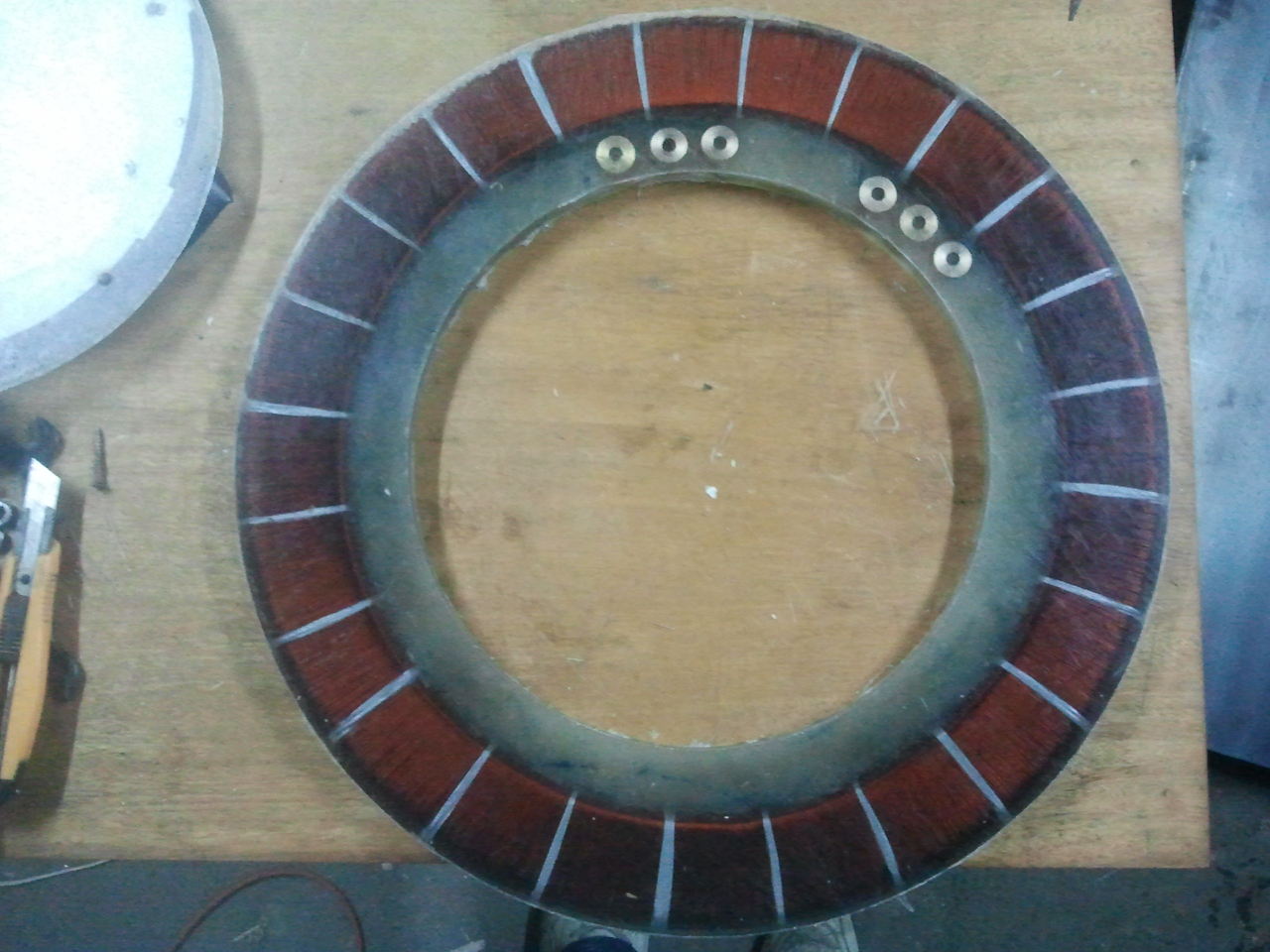

Szép munka az átépített generátorod! Kíváncsi lennék azért, alacsony fordulaton mit produkál egy ilyen generátor. A Pigott félét nem ajánlom. Alacsony fordulatú generátorok közül én még mindig a toroid generátort tartom a legalkalmasabbnak. Tervben van egy 100-as fordulatú, 1,8kW-os építése, ami már direkt hajtásra is alkalmas lesz. Teszek fel képet a jelenlegi sztátorról öntés előtt és után. 50cm külső átmérővel és 3kg rézzel büszkélkedik.
Miért kell egy önhordó toroidot kiönteni? Annak elég egy lakkozás, legfeljebb parkettlakkal leápolás. Teljesen felesleges a képen is használatlan területeket kitöltő műgyanta kiöntés. Nem muszáj minden hülyeséget Mr. Piggottól átvenni.

Valóban felesleges a kiöntés, amennyiben meg tudod oldani más módszerrel az "önhordó" tekercs rögzítését. A vasmag tekercselt, hegeszteni, csavarozni esélytelen. Másrészt a kiöntés védi a tekercset mindenfajta sérüléstől. De ha van jobb ötleted a felfogatásra, várom.
Köszi! Igen, emlékszem, ezért is lett lemérve. Az indítónyomaték 0,83Nm sem lenne, ugyanis a tengelyen van egy szimering, ami legalább a duplájára növeli a tapadást, de szerintem még így sem sok. A felvett teljesítményt a terheletlen és a terhelt feszültség különbségből és a belső ellenállásból számoltam ki. A generátor fordulata minden méréskor állandó fordulaton volt. Két mágnestárcsás a generátor. 16 mágnes jut a 24 tekercsre, egy mágnes pedig pont olyan széles, mint egy tekercs. Később lesznek még képek. Nem esküszöm a ferrit mágnesre, de ebben az elrendezésben nagyon jól teszi a dolgát.
