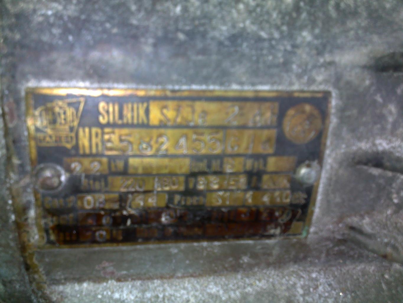

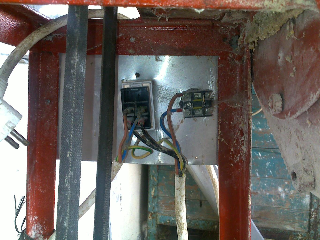

a segítségeteket szeretném kérni, mivel nem vagyok egy szakértő villanymotorok terén: Vettem egy házilag készített terménydarálót, ami eddig működött is. De csak eddig. A főkapcsolót bekapcsolva (240 V) csak búg a motor, de nem pörög fel. A főkapcsoló mellett van egy nyomógomb, amivel lehetett eddig indításra ösztönözni a gépet, na most ezt hiába nyomkodtam. Ebből arra következtettem, hogy az indítókondi ment ki. Mivel nem mai gyártmányról van szó, sajnos nem tudom, hogy mekkora kondit kellene betennem, ebben szeretném kérni a segítségeteket. A motor egy lengyel gyártmányú Silnik szje 24b típusú darab. 2,2 Kw, 1410 fordulatszámú. Készítettem néhány képet a gépről, hátha segít a válaszadásban. #433-as kép a motor adattáblája lenne #439-es kép a táp bekötése a kapcsolóba és mellette a nyomógomb, amivel elvileg indítom a gépet. #440-es kép, alul jobb oldalt jön a vezeték a nyomógomtól, és felül (képen) csatlakozott a kondihoz, amit kiszereltem. Ezt próbáltam mérni, de nem lehet, tehát ez biztosan tönkrement. Sajnos ettől többet nem lehet látni a motorbekötésből. Segítségeteket előre is köszönöm.
Idézet: Kicserélted? „Ezt próbáltam mérni, de nem lehet, tehát ez biztosan tönkrement.”
nem cseréltem ki, mert pont azt nem tudom, hogy mekkora kondit tegyek helyette
A mi régi darálónk adattábláján rajt volt a kondi értéke, ha már a kondiról nem olvasható le. Visszaolvasva megtalálod a táblázatot: kW/uF.
Rakjál bele 100 µF-osat. Azzal biztosan elindul, mert a darálónak nem kell nagy indítónyomaték (üresen).

Javaslatod alapján vettem egy új, 100-120 µF kondit, betettem a régi helyébe, de nem működik. Ugyanúgy csak búg a motor, de nem indul. A kondi nem megfelelő, vagy máshol lehet a hiba?
Ebben az esetben a kondenzátor valószínűleg jó volt és a motor tekercselésével lesz gond. Lehet hogy szakadt vagy zárlat van benne.
a kondi tuti tönkrement, mert nem tudtuk mérni az értékét.
Kölcsönzök majd egy multimétert és rámérek a tekercsekre, akkor kiderül, hogy van-e szakadás, vagy zárlat

nos ma sikerült mérnem a tekercsek ellenállását. Az egyik tekercsé 2,2 Ohm, a másiké 4,5 Ohm volt. Még annyit néztem, hogy üresjárásban nagyon lassan, ~40-es percenkénti fordulatszámmal, de forog a motor. Nekem ez azt sugallja, hogy a javasolt 100 mikrós kondi értéke nem jó. Ha lenne bárkinek segítő és hasznos tanácsa, azt megköszönném! Köszi,KG A hozzászólás módosítva: Jún 29, 2013
