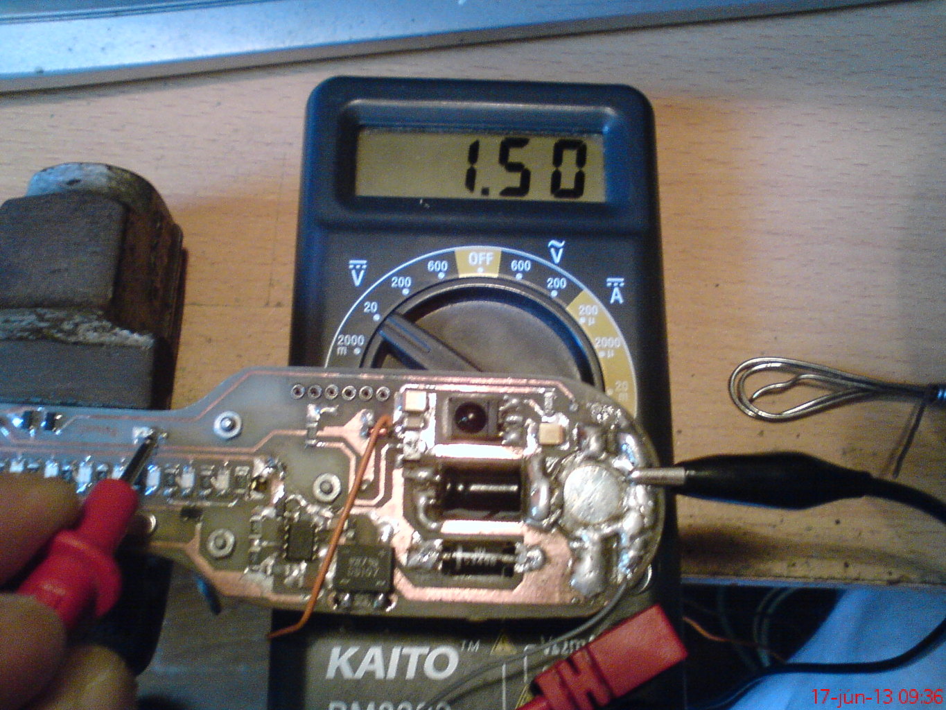

Az 5V -os tápfeszültséget a fototranzisztorból és egy ellenállásból kialakított feszültségosztó alakítja át a PIC A/D bemenetére egy fényerősségtől függő feszültséggé. Mérd meg leárnyékolt és megvilágított fototranzisztor mellett a PIC bemenetére jutó feszültséget. Az eredményt írd meg. Mekkora az az említett ellenállás. Ha jól emlékszem nem adtam meg értéket, mivel az nagymértékben függ attól, milyen fényérzékeny eszköz kerül az áramkörbe.

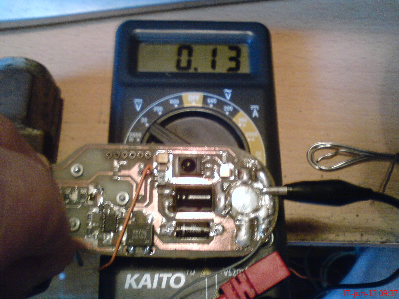

Elkészítettem a méréseket.Remélem jól csináltam.A fototranzisztor ellenállása megvilágítva 3,2K ohm,letakarva 7,3K ohm.5V-ot rácsatlakoztatva,megvilágítva 1,5Volt letakarva pedig 0.13Volt.Lefotoztam mert remélem hogy jóhelyen mértem.
A fényérzékelés pontját 1V -ra kellene beállítani. A LightLimit -et 51 -re azaz 0x33 -ra kellene állítani. Ha a megvilágítás 1V -nál alacsonyabb feszültséget eredményez, az éjszakai, ha nagyobbat, a nappali beállítás lesz érvényben.
Köszönöm az infót.Átirtam az értéket az MPlab-ban.Remélem jó hejen lásd a képen.Szépen leforditotta lett belőle hex fájl ami szerettem volna beprogramozni.Csak nagy igyekezetemben oldani az átkötést az ICSP csatlakozó egyes lábánál.Természetesen kaptam a hiba üzenetet ezért kivettem belőle az elemet megint hiba adtam tápot a zenner-nél ujabb hiba.Mostmár ott tartok hogy nem is törli a PIC-et.Azt akarom kérdezni cseréljem-e ki a PIC-et vagy van valami mód a tesztelésére/megmentésére/mert a cseréje nagyon macerás lessz.
