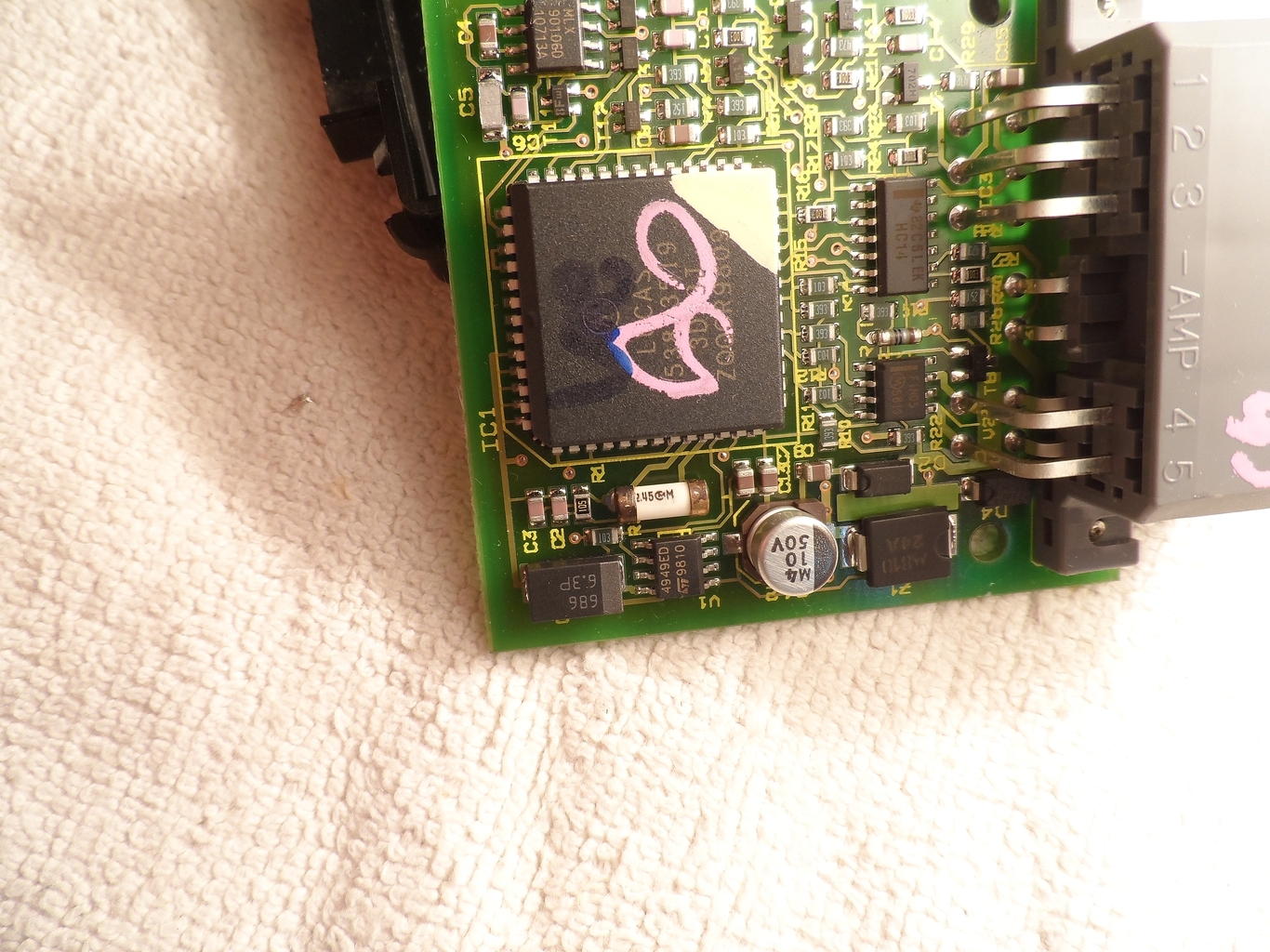

Az Lenne a kérdésem: hogy a panelon milyen alkatrész:
1) az amin a 2.45 C?M felirat van a proci alatt.
2) a kondi pontos paramétere? 10µF 50V smd ? ha rossz mi a javaslat? (érdemes e cserélni)
3) Illetve egy kérdés? miért nem megy rendesen, ha meleg idő van, hideg időben nincs semmi baj.
(ilyenkor egy kicsit meg kell !pöckölni, és újra indítani, akkor már 50% hogy elsőre jó lesz...
(ez a szerkezet egy autó immobilaser vezérlése...a kulcslyuknál van a vevő antenna, a kulcsban a jeladó.) (a szerkezet már 10 éves, kontakt hiba kizárt, végig lett ellenőrizve, tisztítva)
Köszönöm a válaszokat, és a javaslatokat
A hozzászólás módosítva: Jún 13, 2013
(#) tomi52 válasza gabriel80 hozzászólására (») Jún 13, 2013 /
Biztos, hogy elektromos/elektronikus a hiba? Nekem egy 1 éves Hyundai kezdett olyat csinálni, hogy nem ismerte fel időnként a kulcsot. Először csak nagy melegben, később nagy hidegben is. Az eredeti szerviz még garanciában nem tudta megcsinálni, cseréltek ezt-azt, részegységeket. Aztán az a szerviz megszűnt, és egy másik próbálta. Első körben nekik sem ment, de "szerencsém" volt, jött egy nagy kánikula, és hirtelen lett még két hasonló hibás. Kiderült, az érzékelő tartója műanyag, és bizonyos hőmérsékletnél eltávolítja a megfelelő távról. Valamit "barkácsoltak" rajta, azóta jó.
(#) gabriel80 válasza tomi52 hozzászólására (») Jún 13, 2013 /
Ez jó hír is, meg nem is. (mit értesz ez alatt: Kiderült, az érzékelő tartója műanyag, és bizonyos hőmérsékletnél eltávolítja a megfelelő távról. = mit csinálhattak? ) mert itt minden be van építve, ebbe a dobozban. Az indító kulcslyuknál van az antenna, de az érintkezők is kontakt tisztítva lettek... valamint a doboz összes csatinál....
Azt vettem észre, hogy a kontroll lámpa tovább világit, amíg eldönti jó kulcs van e benne vagy nem.... télen ez pik pakk ... Ötlet?
Illetve azaz 2.45 CM alkatrész mi lehet? mert ha mozgatva van a szerkezet akkor kicsi kotyogó hang jön a környékéről....(?) (arra gondoltam valami mozgás érzékelő? vagy valami frekvencia modul? stb....
G.
A konkrét kérdésedre nem tudok választ adni, meg a belső felépítést sem ismerem sem a Te, sem az én kocsimnál. Csak arra akartam utalni, érdemes megnézni, nem lehet-e az egész dolog mechanikus problémára visszavezethető. (Én majd 3 évig kínlódtam az indítási problémával.) A szerviz szerint nálam úgy fedezték fel, hogy bedugták az egyik kulcsot, de épp nem érzékelte. A másik kulcsot mozgatva a gyújtáskapcsoló körül meg egyszer csak érzékelt az indításgátló.
(#) kadarist válasza gabriel80 hozzászólására (») Jún 13, 2013 /
Az a különös alkatrész egy 2,45 MHz-es kerámiarezonátor.

(#) gabriel80 válasza kadarist hozzászólására (») Jún 13, 2013 /
Szia! Kérdezem, ha az egy 2.45 Mhz-es kerámia rezonátor, az adhat e ki magából, a készüléket megmozgatva, olyan sistergő hangot( mint a homok, az üvegben)...
és esetleg ennek tudható be, ha megvan pöckölve a készülék, akkor normális lesz, ha éppen nem akart rendesen működni?
Illetve amennyiben hibás lenne, hol lehet ugyan ilyet venni? (pl.. Budapest -- Lomex stb....)
Köszi az infót.
(#) Mdavid hozzászólása Jún 13, 2013 /

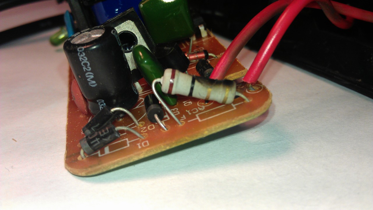

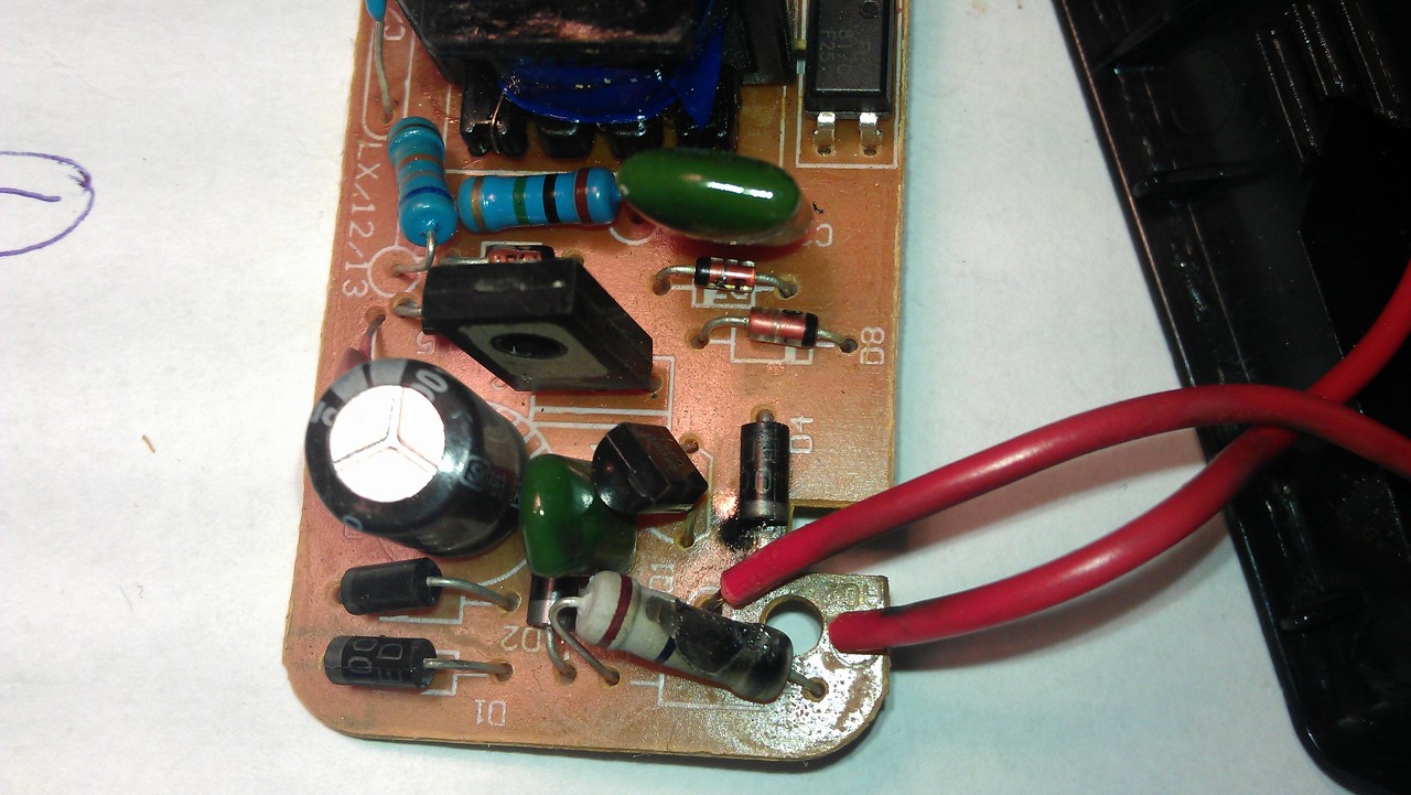

Segítséget szeretnék kérni a képen látható alkatrészekről. Ez egy kis 230AC-12V DC átalakító. Első képen látható erősen kormos alkatrészről jól gondolom, hogy egy 1 Ohm-os huzalellenállás, valamint a mellette lévő dióda egy D4004-es?
Szerintem inkább az SMD alkatrészek lábait forraszd át és ha ezek után sem lenne jó, akkor folytatjuk.
(#) kadarist válasza Mdavid hozzászólására (») Jún 13, 2013 /
Nem huzalellenállás, hanem fémréteg. Az ellenállás-színkód számoló milyen eredményt adott?
(#) Mdavid válasza kadarist hozzászólására (») Jún 13, 2013 /
1 Ohm. Barna-fekete-arany-arany.
Ellenőrizd a tranzisztorokat és az optocsatolót is! A ledurrant lábú diódára mi van ráírva?

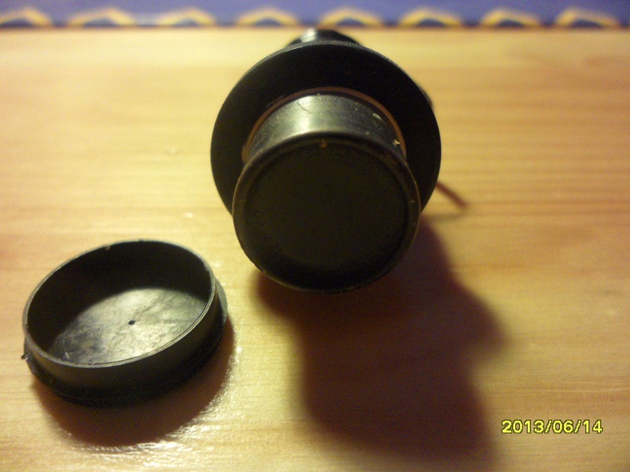

(#) mhvaek hozzászólása Jún 14, 2013 /
Ez vajon mi lehet?
(#) efraim válasza gordonfreemN hozzászólására (») Jún 14, 2013 /
Üsd be a Google keresőbe
„Sg25 diode”
és 2 370 000 találatot kapsz (0,29 másodperc alatt). De javasolhatom az Alldatasheet
keresőt, vagy pl. a Mouser Electronics Components-t
(#) kadarist válasza efraim hozzászólására (») Jún 14, 2013 /
Sajnos egyetlen értelmes találat sincs erre a keresőszóra.
(#) efraim válasza kadarist hozzászólására (») Jún 14, 2013 /
Tényleg Van egy régi diódakatalógusom, az az SG-re "gyors egyenirányító diódák" -al válaszol, de a keresett tipust nem ismeri.
(#) ladislave válasza mhvaek hozzászólására (») Jún 14, 2013 /
Szivargyújtó
