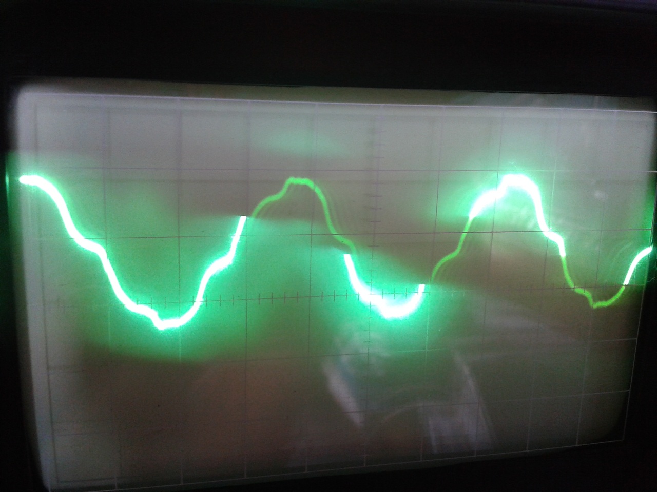

Kíváncsiságból megnéztem a hálózati feszültséget. Egy dologra kíváncsi vagyok: miért van egy kis törés a színuszjel tetején? (Nem trafón keresztül néztem.) A szkóp biztosan jó, mert a hangkártyás, és a rádiós (reggeli 1 kHz a kossuthon) színuszjel teteje szép.
(#) pucuka válasza kérdező hozzászólására (») Jún 15, 2013 /
Mert pl. az egyenirányítók "leharapják". Nem kell különösebben foglalkozni a hálózati színusz torzításával. Attól még jó, csak ilyen jelek mérésénél vezeti meg az embert az egyszerű multiméter.
(#) kérdező válasza pucuka hozzászólására (») Jún 15, 2013 /
Nincs gond a hálózattal, csak kíváncsi vagyok mitől van? Lehet, hogy a hosszú drót miatt torzul? (A közelben van egy szélerőmű, inverterrel táplál a 20kV-os hálózatra, arra van kötve az a trafó amiről mi is kapjuk a delejt.)
Pl. lehet az inverter is, mert az max kváziszínuszt állít elő, a rendes színusz előállítása inverterrel nagyon drága lenne, és a hatásfok is gyenge. A jelalaknak egyébként sincs túl nagy jelentősége, sokkal fontosabb a hatásfok, és az ár.
Majd most figyelem, és ha nem lesz szél, akkor is ránézek. A kert végéből látom a kereket.
Felesleges ezzel fárasztanod magad, inkább építs egy jó kis generátort, és annak a kimenőjelét vizsgálgasd. Lehet színuszosat, pl. Wien hidast, vagy fázistolóst, vagy digitálisat, 555 -ből, vagy logikai áramkörökből. Hasznosabb dolog.

A hálózati szinusz soha nem lesz "szép" szinusz, mert minden fogyasztó, minden terhelés szennyezi és torzítja. Ezt okozhatja egy gyenge hatásfokú nagy teljesítményű fogyasztó (pl egy rossz (gagyi) számítógép táp is), de álltalában jóval nagyobb teljesítményű fogyasztok okozzák, mert nincsenek jól megtervezve és a rossz hatásfok miatt a rosszul visszatermelt reaktív energia így szennyezi a hálózatot.
Tudtommal ezzel lehet csökkenteni a visszatermelt szennyezést:
http://en.wikipedia.org/wiki/Electromagnetic_interference
Ha tévednék akkor javítsatok ki, de én valami ilyensmire emlékszek.

Van némi fogalomzavar.
A hatásfok a felhasznált, és a bevezetett teljesítmény hányadosa. Nem sok köze, a jelalakhoz. A reaktív energiáknak (cosfi) szintén nincs köze a a jelalakhoz.
Van köze viszont a terhelés jellegének, pl. triakos, tirisztoros, egyenirányítós áramköröknek, amelyek impulzus szerűen terhelik a hálózatot, és a hálózat valamekkora belső ellenállásán hozzák létre, a színusz torzulását. Persze ezáltal RFI (és nem EMI) keletkezik, de ez nem okozója, hanem következménye a hálózatot terhelő eszköz nemlineáris hatásának.
