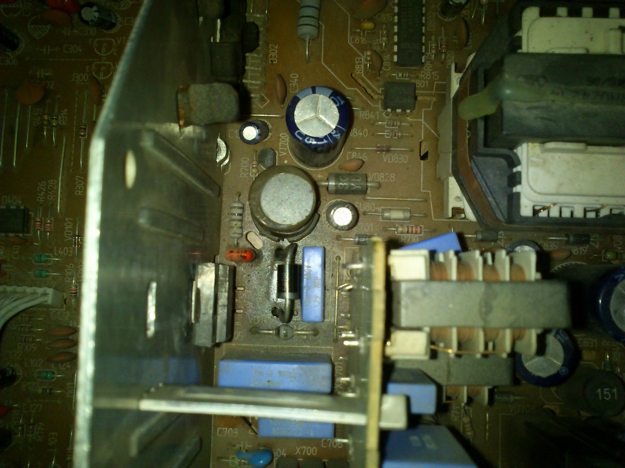

Szia Stevepapa! Valahogy nem akar előkerülni az a kondi ami gyilkolja a sortranyót. De hibás alkatrészt sem találok a környéken. Csatolok egy képet a sortranyó környékéről. Szerintem ránézésre tudni fogod melyik a rossz

(#) stevepapa válasza canon1990 hozzászólására (») Jún 10, 2013 /
Az említett " holmi " a tranyó kollektora és a test között van általában. Tehát egy olyan kondit keress ami a kollektorra csatlakozik és 1500v körüli 6,8-11nf értékű. Úgy kezd el javítani, hogy vedd ki a tranyót, a kollektor és a test közé köss egy 60W-s izzót. Kb fél fénnyel kell égnie, de mérd meg mekkora feszültség van az izzón. A rajzán megtalálod, lényeges !!! Ha jó a feszültség, a diódákat cseréld. Lehet jónak méred, de visszáramot is kellene mérni így egyszerűbb cserélni. Valamint nem szabad elfelejteni magát a sortrafót, aminek zárlata szintén az említett hibát okozhatja. A képen ha jól látom a kék színű kondik közül a nagyobb, a gyanúsított.
(#) canon1990 válasza stevepapa hozzászólására (») Jún 10, 2013 /
Nagyon szépen köszönöm a részletes segítséget. Holnap meló után neki állok újra. Remélem sikerül megcsinálni, mert nagyon jó tv volt amikor még működött
További szép estét!
(#) canon1990 válasza stevepapa hozzászólására (») Jún 11, 2013 /
Most tudtam csak neki állni a tv-nek. Égőm nincs itthon majd holnap tudok venni. Viszont kiszedtem a tegnap említett kondit nagyon nincs jó állapotban. A tranzisztor lábai be vannak jelölve: B,C,E. B-E között zárlatot mérek. Kivan forrasztva a tranzisztor úgy mérem a zárlatot.
Gondolom ez nem a legnormálisabb dolog
(#) stevepapa válasza canon1990 hozzászólására (») Jún 11, 2013 /
Mit mértél pontosan? A bázis emitter között szokott lenni egy beépített ellenállás, 25-50 ohm között. Ha kisebb " ellenállást " mérsz akkor rossz. De mindenképpen érdemes cserélni.
A Bázis és az emitter között zárlatot jelez a multiméter. Az ellenállás 42-45 körül mértem, most pontosan nem emlékszem, de kicserélem azt az ellenállást akkor biztos ami biztos.
Félreértettél, az az ellenállás a tranyóban van amiről írtam!! Tehát a bázis emitter közé egy ellenállást szoktak integrálni. De ebben nincs !!, cseréld ki.
(#) canon1990 válasza stevepapa hozzászólására (») Jún 12, 2013 /
Tényleg félreértettelek, de most már értem
Köszönöm a választ.

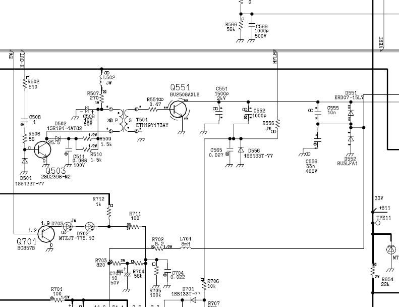

(#) HL84 válasza stevepapa hozzászólására (») Jún 13, 2013 /
Kicseréltem a C551 jelű kondit. Kicseréltem a sortranzisztort is. Bekapcsoltam, bejött a kép, párszor még kikapcsoltam, bekapcsoltam, jó volt (persze hangyaháborúval). Örültem, összeraktam, visszatettem a burkolatot, átvittem a másik szobába, ahol az antennakábel van, rádugtam, bekapcsolom, erre hallom, hogy megölte a tranzisztort.
A többit is kéne cserélnem? C552, C555, C556 ezekre gondoltam még.
Mondjuk amit kaptam kondit, az más méretű, szóval kellett vele ügyeskedni, hogy elférjen, jó szorosan is vannak szerencsére.

(#) stevepapa válasza HL84 hozzászólására (») Jún 14, 2013 /
A többi kondi is lehet gyanús, a tápokat kellene szkóppal ellenőrizni. Mennyire "simák " , valamint a "D551, D552 diódát ellenőrizni. Inkább cserélni, utána már csak a trafó marad mint az előttem írták is.

(#) HL84 válasza stevepapa hozzászólására (») Jún 16, 2013 /
Hmm.. a kapcsolási rajz alapján vettem kondikat, pl. 10n 1500V, olyat kaptam, ami DC 1600V, AC 650V, ami a TV-ben van, arra meg ez van írva: 1,5 K V H 2,5 KVDC.
Sokkal nagyobb is méretben, mint amit vettem..
Néztem hestore-on, hqelektronikán, de ott nem látok ilyen kondenzátort.
Hol lehet ilyeneket beszerezni?

(#) HL84 válasza HL84 hozzászólására (») Jún 16, 2013 /
Visszaforrasztottam a kondikat, betettem új tranzisztort, a kollektor és a beültetési helye közé egy 230V 60w izzót. Így bekapcsolva a kollektor-bázis között megvan a 140V. Igaz, az első pár bekapcsoláskor nem tudtam mérni..
Néhány másodperc után letilt és kikapcsol, a képcsövet így nem gyújtja be.

(#) stevepapa válasza HL84 hozzászólására (») Jún 16, 2013 /
Ez normális, feszültséget mindég a kollektor emitter között mérj. A C509 elkót cseréld ki még mielőtt indítod
