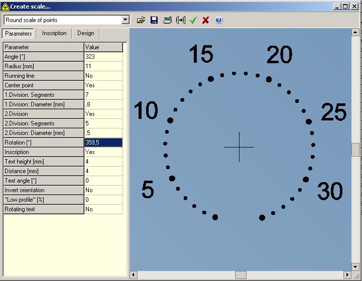

(#) burgdavid hozzászólása Márc 25, 2013 /

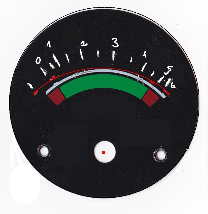

Adott egy olajnyomás jeladó, amihez mérőórát szeretnék készíteni. Az eredetileg MTZ óra skálázása nemigazán volt pontos, ezért "hitelesítettem" a műszert. A problémám az, hogy a skála beosztása elég furcsa lett.
Ehhez szeretnék valami normális számlapot, ami lehetőleg egyezik a már meglévő műszerek stílusához.
A készítendő számlapon a piros vonal jelzi a mutató útját, a piros pötty a forgáspontot. A másik képen látszik, hogy milyen stílusúra szeretném megcsinálni. Természetesen a mutató útja megegyezne a mostanival.
A problémám, hogy Front Designerbe csak lin vagy log skálát tudok csinálni, ami végképp nemstimmel ehhez. A Libreoffice Draw-t is megpróbáltam, de abba valahogy nemtudtam olyan finoman mozgatni az elemeket, mint ahogy illeszkedne. Az Inkscape meg még abszolút homály
Mit javasoltok erre?
Esetleg ha valaki csinált már hasonlót, és megvan neki elmentve, azt szívesen fogadom!
(#) kameleon2 válasza burgdavid hozzászólására (») Márc 25, 2013 /
LibreOffice-ban mi nem volt elég finom? 0.01mm pontossággal tud dolgozni. Küldd el a fájlt és azt, mit szerettél volna - ez elég szövegesen is. Nem neked kell mozgatni, hanem jobb oldali egérklikk - pozíció és méret alatt találod a pontos helyzetet. De beállíthatod a rácsot is apróbbra és azt is milyen rácshoz húzza a pontjaidat. Ezt a beállítások alatt találod.
(#) burgdavid válasza kameleon2 hozzászólására (») Márc 25, 2013 /
Sikerült megcsinálnom a kívánt számlapot!
Köszönet érte kameleon2-nek, aki eligazított a Draw kezelésében!
A betűtípuson még változtatni fogok, Linuxba sajnos nincs annyi kéznél, de szerintem így is elmegy.
Szívesen! Látod...egész pofás lett!

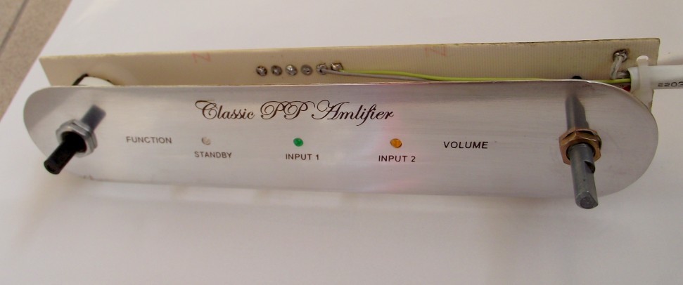

(#) Koncsar hozzászólása Máj 22, 2013 /
Szép estét Kedves Fórumozók!
Lenne egy kérdésem és hátha tud valaki segíteni. Építettem egy erőlködőt a doboza alakulóban. Az eleje natúr alu, szálcsiszoltam, és erre szeretnék fekete felíratott készíteni, majd lakkozni. Hogy és mivel csináltok felíratot?
Üdv: K.Gy
(#) ptesza válasza Koncsar hozzászólására (») Máj 22, 2013 /
Próbáljad a nyák készítésnél használatos vasalásos technikát.
(#) Koncsar válasza ptesza hozzászólására (») Máj 22, 2013 /
Szia! Köszi ezt próbáltam de nem maradt rajta. Majd még azt kell kipróbálnom, hogy sütőben felmelegítem vasalás elött az anyagot, hátha több siker lesz.
Köszi.

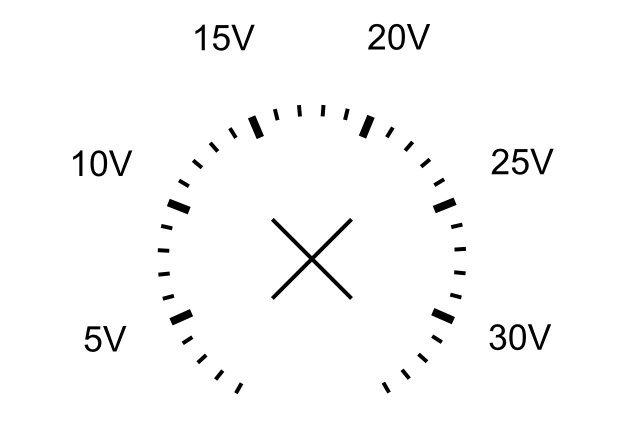

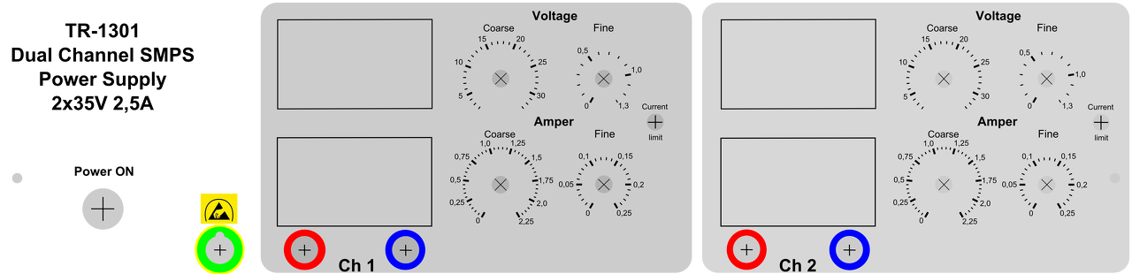

(#) soskajoska hozzászólása Jún 17, 2013 /
Van valaki, aki jártas az Inkspace használatában? Találtam hozzá egy nagyon jó beépülő modult skála rajzoláshoz, amely akkor is jól kezeli a skálát, ha nem fő értékkel (pl.: 0) kezdem. Ilyen a most készített labortáp, ahol 1,23V-tól kell kezdődnie a skálának, de természetesen 5-10-...-30V-os fő osztásokat szeretnék. Sőt a skála vége 33,7V-ra adódott, mivel a finomállító poti átfogása 1,3V. A Front Designer teljes mértékben képtelen kezelni a dolgot és csak 0÷35 között tudja kiosztani a skálát, Így azt pl. Gimp-el utólag még szerkeszteni kell, hogy a felesleges pontokat eltávolítsam. Persze az is lehet, hogy én csinálom rosszul.
Az Inkspace esetében azonban nem jöttem rá, hogyan nyithatok tetszőleges méretű munkalapot, mert csak az általa felkínált sablonokat tudom megnyitni. Ha a nekem szükségesnél nagyobb lapot nyitok és abba rajzolom az előlapot, akkor meg az egész területet megpróbálja kinyomtatni. Ha nem fér el a papíron, akkor nem több lapra nyomtat, hanem kicsinyít!

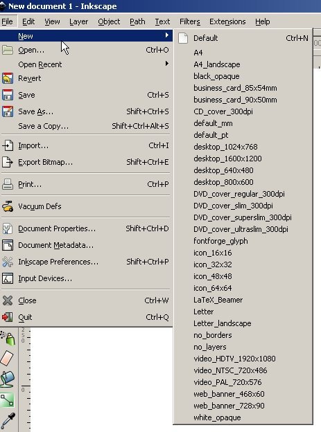

(#) kameleon2 válasza soskajoska hozzászólására (») Jún 17, 2013 /
Szia! Mivel feltételezem A4-es nyomatot tudsz csinálni, a dokumentum adatait A4-re azaz 210x294mm-re állítsd. Nyilván fekvőnél cserélendő a két méret. Az inkscape-ből ha nyomtatni akarsz - csinálj pdf-et - az a biztos. Maga az Inkscape vektoros, így semmi szükség a Gimpre . Ha a felesleget el akarod távolítani - mehet az magában az inkscape-ben is. Kicsit szokni kell a logikáját, de nem rossz program. A plugin csak létrehozza a skálát, de cicomázni tudnod kell utólag. Az is megoldás, ha üres - pld fehér - flekkeket (téglalapokat, köröket) helyezel el azokon a pontokon, amiket nem akarsz látni nyomtatásban sem.
(#) soskajoska válasza kameleon2 hozzászólására (») Jún 17, 2013 /
Köszi. A Gimp-es továbbdolgozás a "Front Designer"-re vonatkozott, mivel ott vannak felesleges pontok. Bár azokat is le lehet takarni alappal azonos színű négyzetekkel.
Az Inkscape-el az a fő gondom, hogy én pl. ebben az esetben egy 330x80 mm-es előlapot szeretnék megtervezni, a nyomtatással meg majd elbajlódok. Viszont a felkínált lehetőségek között nincs felhasználói méretmegadás.
A pdf-be nyomtatás jó ötlet. Ott nincs A4 korlát. Egyébkén a Xerox nyomtatóm kezeli az egyedi papírméreteket, így 356mm hosszig (és 218mm szélességig) bármilyen méretű papírt "megesz".

(#) mps válasza soskajoska hozzászólására (») Jún 17, 2013 /
Nagyon régen használtam, de valami olyasmi rémlik, hogy a beállításoknál tudsz egyedi méretet felvenni. Bár mérget már nem vennék rá.
(#) _vl_ válasza soskajoska hozzászólására (») Jún 17, 2013 /
File/Document Properties/Custom Size
(#) soskajoska válasza _vl_ hozzászólására (») Jún 17, 2013 /
Működik.
Egy kérdésem még lenne. Hogyan tudok segédvonalakat lerakni, amikhez később az objektumokat illesztem? Tudsz ebben még segíteni?
Pont ugyanúgy, mint a gimpben: felül vagy oldalt a vonalzóra rákattintasz, és "lehúzod" róla a segédvonalat a kívánt helyre.
OK! A jól bevált dolgok. Miért is nem gondoltam rá?
„Viszont a felkínált lehetőségek között nincs felhasználói méretmegadás.”
Tévedés, mert van. Sőt van mértékegység választási lehetőség is ugyanott (mellékelt kép)

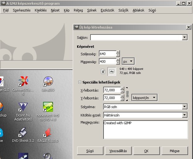

(#) soskajoska válasza kameleon2 hozzászólására (») Jún 18, 2013 /
Köszönöm! Közben _vl_ kolléga már elmondta a tippet. Ez azonban nem változtat azon, hogy kissé fura a rendszere. Én Gimp-hez szoktam. Ott pedig amikor nyitok egy új lapot, megadhatom a méretet, irányultságot, mértékegységet, felbontást, alapszínt, stb. Nem pedig úgy, hogy nyitok egy új lapot, majd utána annak tulajdonságait módosítom. Ezt hiányoltam az Inkscape esetében. de még meg kell szoknom.

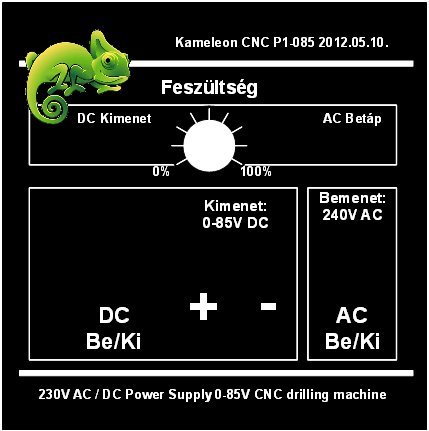

(#) soskajoska hozzászólása Jún 18, 2013 /
Alakul a labortápom előlapja Inkscape-el rajzolva. Eléggé puritán, de ez még tervezet.
