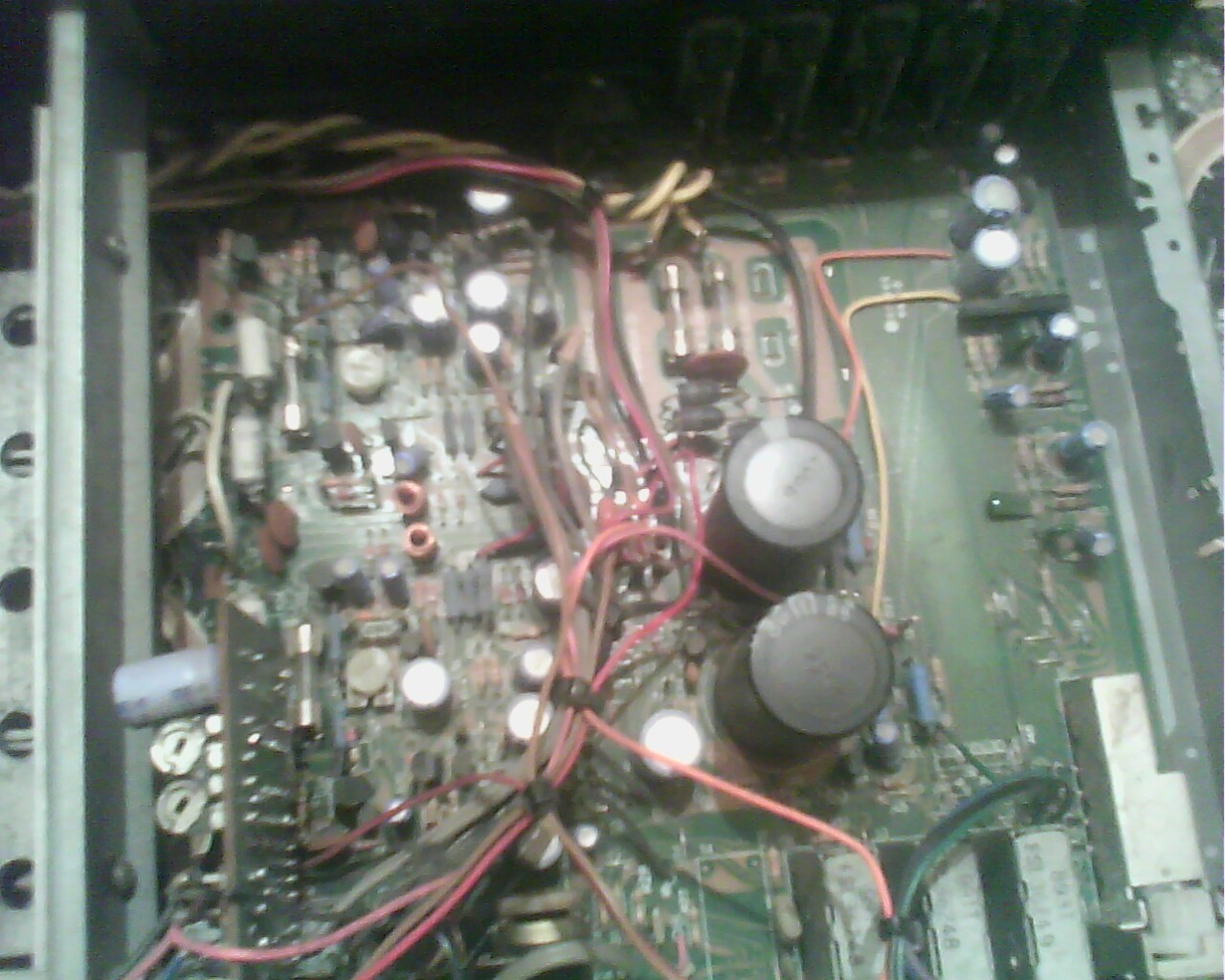

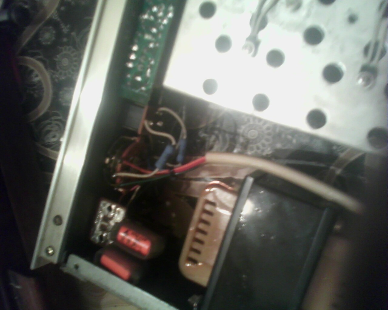

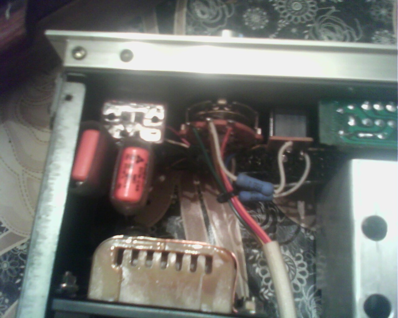

Sziasztok! Van nekem egy CYBERNET STEREO AMPLIFIER MODEL:CTS-300A.Volna egy olyan kérdésem hogy amikor bekabcsolom atrafo bug mint az álat é félek hogy leéget valami .Mitöl lehet ez.A tranyokat megmértem müszerel 2db jó benne.Válaszokat elöre is köszönöm

(#) mps válasza hariimi hozzászólására (») Jún 19, 2013 /
Ha jól értelmezem amit írsz akkor csak 2db tranzisztor a jó? Mennyiből? A trafó attól is búghat, hogy nincs megfelelően összehúzva vagy impregnálva vagy feszesre tekerve. Persze túlterheléstől is, amit egy zárlatos tranyó is okozhat, vagy éppen szakadt ami egy másikat így nem zár le. Talán ha kicsit jobban összeszednéd a mondanivalód könnyebb lenne segíteni...

(#) hariimi válasza mps hozzászólására (») Jún 19, 2013 /
4-bölo 2db tranyo jó minden gyári benne képek melékelve
Akkor kizárásos alapon kettő rossz. Szerintem ez gond lehet, szerinted?
kivetem mind a 4 tranyot 2-őt visszatetem a jókat ugyan ugy bug a travo semit nem ad le,atranyok A1102 C2577 Az volna a kérdésem van nekem ide haza BD245C BD246C ezek bemehetnek helyetük
Szóval jó lenne egyből minden infót közölni. Először is kösd le a trafó szekunderét, ha akkor is búg akkor a trafó (is) hibás. Ha így jó akkor visszakötöd a tápot de a tápegység kimenetéről mindent leveszel, ha ekkor jó akkor szépen vissza kötögetsz mindent, arra vigyázz, hogy azok a részek amik szimmetrikus tápot igényelnek azt is kapjanak, ne csak a "felét". Közben persze mindig mérd a tápokat, hogy megfelelőek e. Persze egyszerre csak egy fokozatot köss vissza.

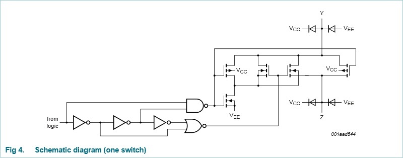

Sziasztok. Megkérhetnék valakit, hogy elmagyarázza nekem a csatolt CMOS kapcsoló működését?
Előre is köszönöm.

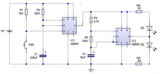

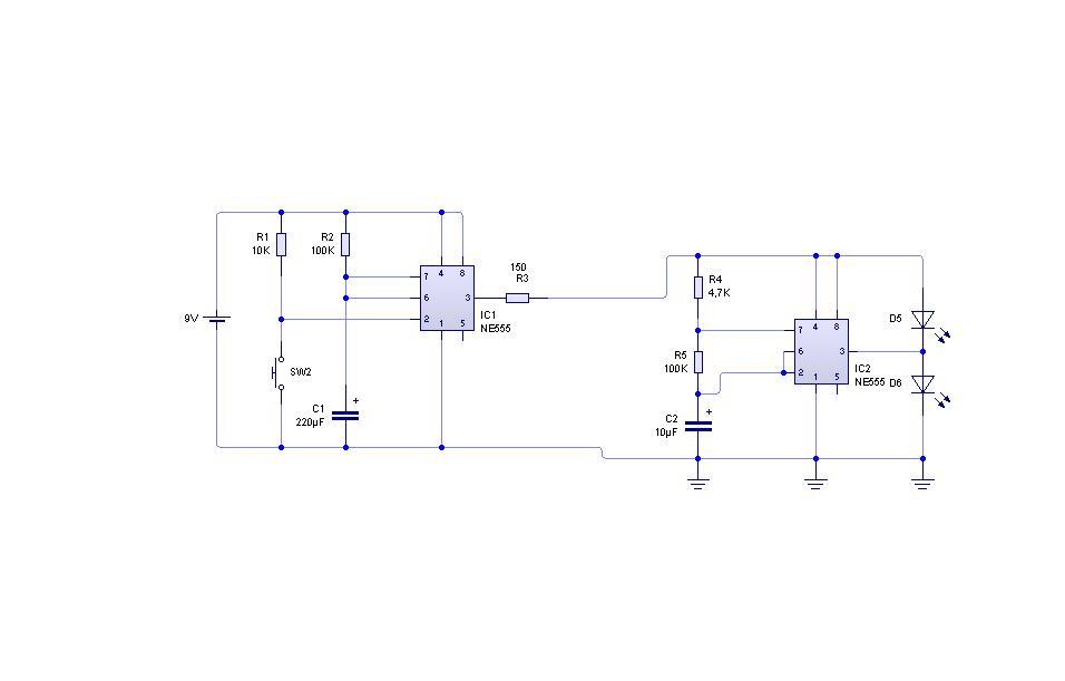

Sziasztok! Építettem egy 20mp-ig tartó 2 ledes villogót. A szimulátorban működik. Lehet hogy valami nem jó?,mert megépítve nem megy. Régebben megcsináltam csak azt a részt belőle hogy a ledek simán világítanak 20mp-ig. Megnéznétek légyszi a képet hogy mi az ami esetleg nem jó mert szimulátorba megy,élőben meg nem.Előre is köszönöm!
(#) kadarist válasza vladcepes hozzászólására (») Jún 20, 2013 /
A LED-ekkel köss sorba árambeállító ellenállásokat, a 150 ohm-ot meg zárd rövidre.

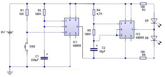

(#) proli007 válasza vladcepes hozzászólására (») Jún 20, 2013 /
Hello! Vagy is így. De inkább a második módon, mert akkor nem adódik össze a két IC maradék feszültsége. Ugyan is GND oldalon ez sokkal kisebb. üdv!

Köszönöm szépen a válaszokat! Közbe én is megcsináltam a rajzót de akkor még mindig nem jól Akkor csinálom a 2-ik rajz ként. Megcsináltam a 2-es rajz alapján szimulátorba és így megy folyamatosan tehát nem 20mp-ig- és így a nyomógombnak nincs szerepe-legalábbis azt mutatja.
A hozzászólás módosítva: Jún 20, 2013
(#) vladcepes válasza proli007 hozzászólására (») Jún 20, 2013 /
Ha az első rajzod alapján csinálom úgy jónak mutatkozik,csak a kérdés hogy élőben is jó lesz úgy?

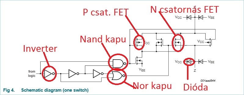

(#) szucsip válasza elektros90 hozzászólására (») Jún 20, 2013 /
Én szívesen nekilátnék, hogy analizáljam az -amúgy nem túl bonyolult- áramkört, de sajnos ezeket a háromszög, jégkaparó, és középen elkopott jégkaparó alakokat nem tudom értelmezni
Nem szabványos.
(#) kadarist válasza szucsip hozzászólására (») Jún 20, 2013 /
Egy kis jelmagyarázat.
(#) zoltan0801 válasza szucsip hozzászólására (») Jún 20, 2013 /
Egy kis segítség!
