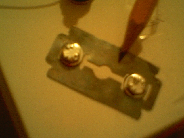

pako101 milyen pengét használtál? egyszerű borotvába valót?

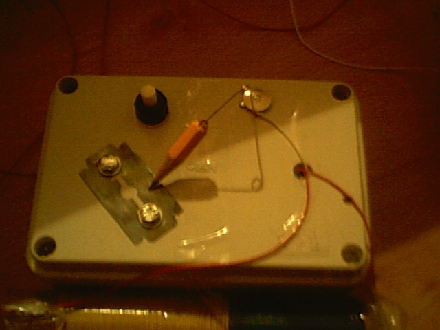

a földelést hogy oldottad meg? Feltudnál tenni egy képet a rádiódrol? Köszi
Hát azt nem tudom hogy mibe valaó de hogy működjön a rádió ahoz le kell róla égetni a bevonatot én ezt öngyújtóval tettem meg mellékelem a képet is (az a kapcsoló csak dísz mert ott egy nagy lyuk) a piros drót a földelés
A földelés : A radiátor csövére rátekertem a földelés drótot ha van rajta festék akkor ott kapard le ahova akarod tenni a dródot
Úgy lehet hangolni hogy mozgatot óvatosan a ceruzát a pengén. Ja és a pengét itthon találtam.

Egész jó lett Milyen igaz sok dologra jo a radiátor![]() én is akarok majd egyet késziteni. Egy dolgot elfejetettem kérdezni még. Hogy milyen fajta drótból készitetted el a tekercset? meg hogy hány mm es az átméröje holnap lehet h megyek a baumaxba venni. itthon kb 20 cm maradt
Hát én fogtam 18 m riasztókábelt megfosztottam a külső szigeteléstől és kivettem belőle egy műanyag szigetelésű drótot és föltekertem egy alufóliának a karton csövére és kész csak én nem tudtam mennyi drót kell hozzá
ézért először csk 9 métert vágtam abból a szálból ezéa felénél hozzá van forrasztva + 9 méter

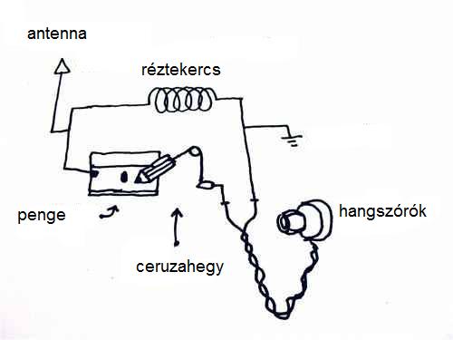

Megkérnék egy olyan embert aki már épített ilyet készítsen egy részletes leírást mert már többször megcsináltam és még soha sem működött A leírást kérlek küld a ***@**** email címre. Előre is kösz Segítséget nem kérünk privátban, ez a Fórum (egyik) lényege. -- kobold
a tekercs után a földelést hova kell kötni?
most pillanatnyilag nin cs annyi tekercshuzalom.
Arra gondoltam hogy meg lehet -e úgy csinálni a tekercset hogy 1 csöves erősítő kimenőtrafólyának a szekunderfelét sorba kötöm (90 menet van ráirva)?
kimenőtrafójának
A hangfrekvenciás transzformátor magja másfél megahertzen nem túl hatékony. Maga a huzal felhasználható: letekerve és légmagos tekercsként újratekerve.
