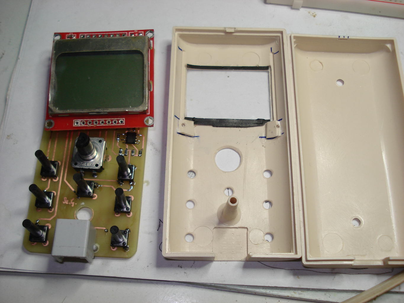

(#) szitko hozzászólása Dec 23, 2013 / 4
Talán most először készítettem karácsonyi ajándékot. Eddig az egyszerűbb utat választottam, vásároltam.
Közel két hónapos munka, tervezés, programozás, fúrás-faragás után, az utolsó pillanatban készültem el, egy mozdonyirányítóval, digitális vasútmodellhez. Illetve, inkább csak LocoNet hálózathoz. Az irányítót édesapámnak szánom karácsonyi ajándékként.
(#) Buvarruha válasza szitko hozzászólására (») Dec 24, 2013 /
Szép munka, apád büszke lehet rád.

(#) JZoli válasza szitko hozzászólására (») Dec 25, 2013 /
Nagyon jó lett! Mostanában én is ilyesmibe utazok, de én ehhez a szinthez kezdő vagyok csak. Lehetne róla többet tudni? Esetleg rajz, program stb?

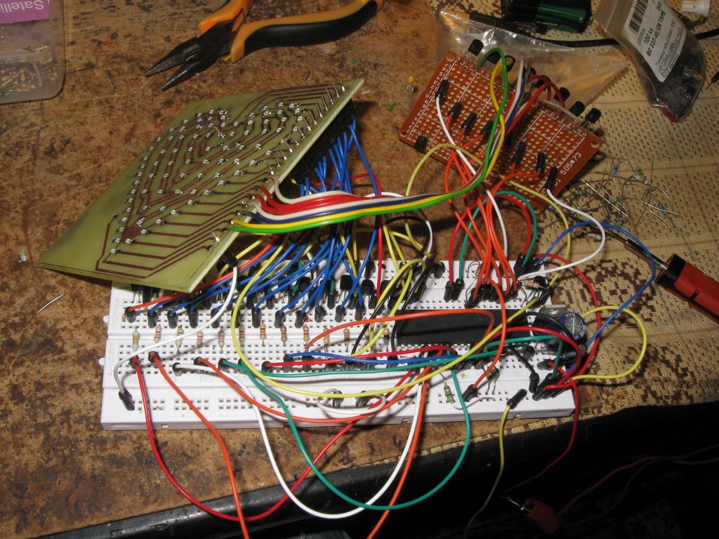

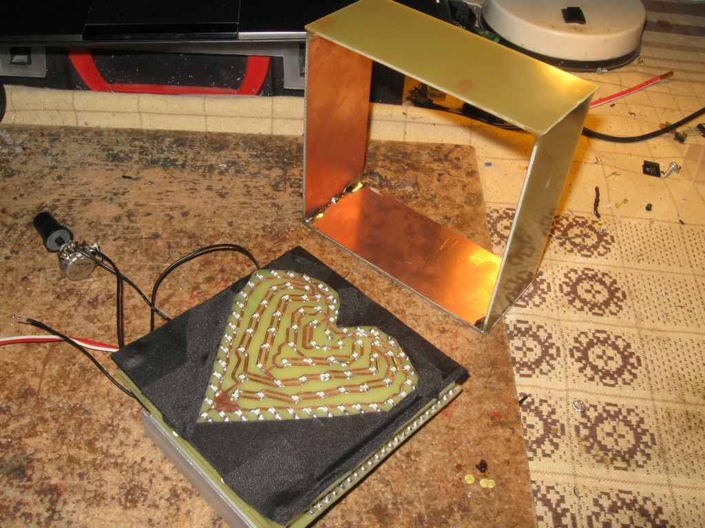

(#) jdani hozzászólása Dec 26, 2013 / 1
Hali. Páromnak készítettem karácsonyra. Egy villogó szív 877Aval nyák dobozba. Egyik gomb a belső rész világítás / dobogás efekt. És egy másik gomb a külső világítás, vagy futófény 2 módja. És egy potméter a fényerőért.

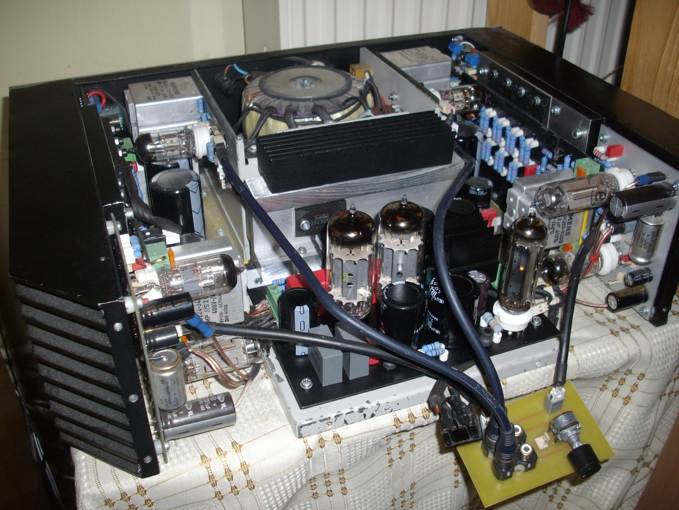

(#) Abukodonozo hozzászólása Dec 26, 2013 /
Kellett valami gyors zenehallgatáshoz és így készült ez a kis hibrid, a fiók anyagából. Egy KA2206-os integrált áramkör elé egy ECC85-ös került és egy EM80-as varázsszem mellé, a külcsíny kedvéért. A hifitől messze van, de kellemes a hangja és kb. kétszer másfél wattal szépen csicseregnek a 75 wattos Unitrák.

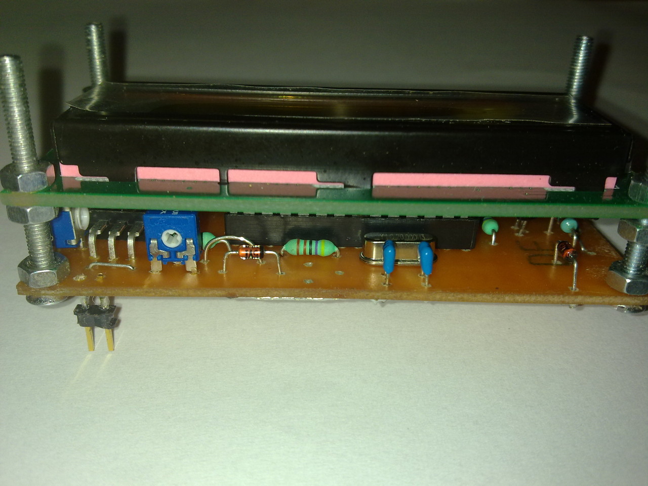

(#) janimester hozzászólása Dec 26, 2013 / 1
Mai ténykedésem. Első saját tervezésű műszerem. A hőmérő szenzor még nincs rajt.
(#) nagym6 válasza janimester hozzászólására (») Dec 26, 2013 /
Ügyes, praktikus, elsőnek mindenképpen teljesítmény. Még többediknek is az lenne.
De ha magyarul beszélne, jobban tetszene.

(#) Zsora válasza Abukodonozo hozzászólására (») Dec 27, 2013 /
Anyukád nem hiányolja a tepsit?

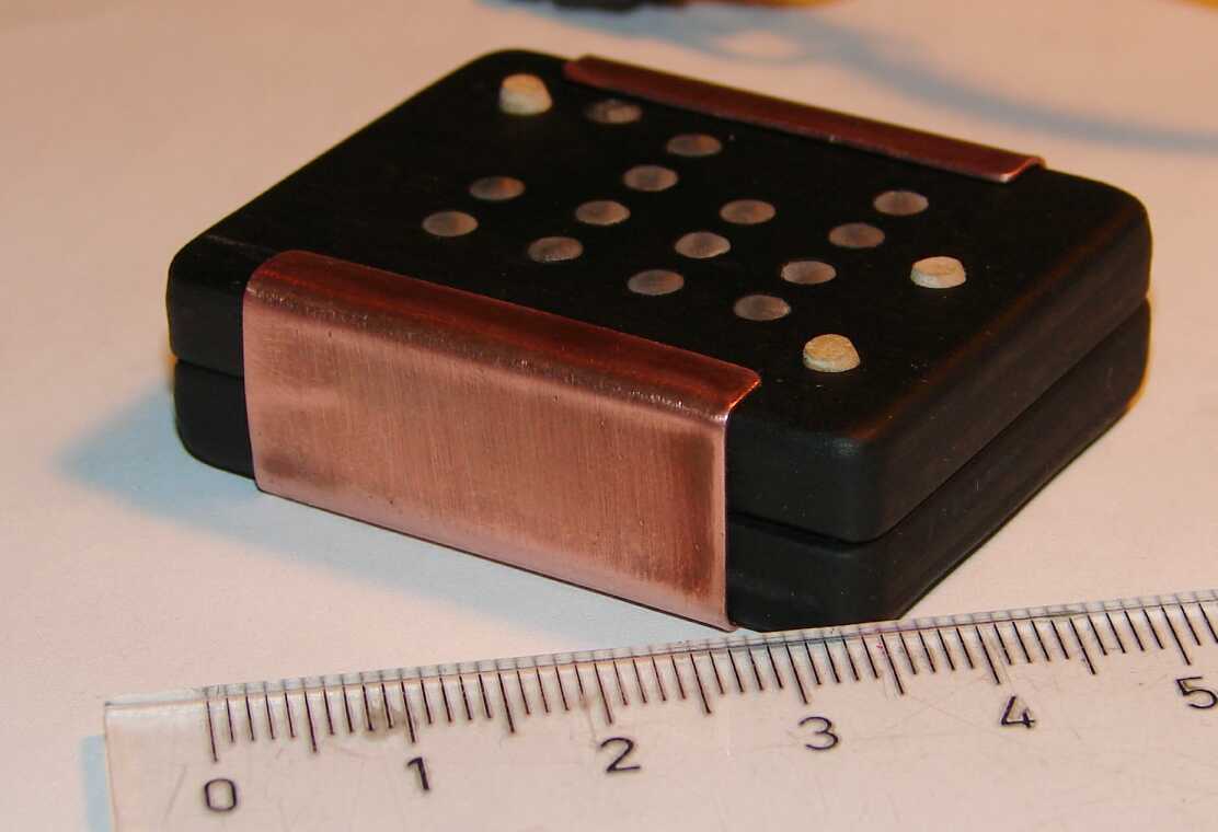

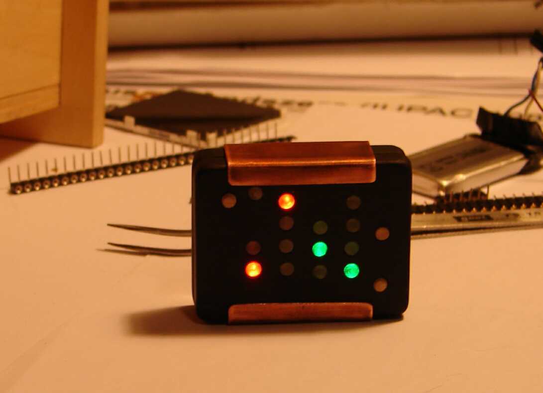

(#) Istvanpisti hozzászólása Dec 27, 2013 / 1
Készítettem még 9 hónappal ezelőtt egy bináris karórának induló valamit (ATMEGA168, 3 nyomógomb, 15 LED) . Menet közben megváltozott rajta pár dolog a tervekhez képest. Eredetileg egy kis Li akkuról ment volna, lett volna benne 3,3 V-os LDO, meg akkutöltő áramkör, akku feszültség méréssel. Aztán nem boldogultam a dobozolással, mikor már készen lett (túl nagy lett ahhoz képest, amit szerettem volna), így nem akkuról megy, hanem egy CR2032-es 3 V-os Li elemről, emiatt nincs benne sem LDO, sem töltő, viszont cserébe karóra sem lett belőle. Azóta itt hányódott az asztalon, időnként megnyomtam és csodálkoztam, hogy még mindig működik. Ma lefestettem - mert megérdemli, ha már ennyire küzd az életben maradásért - és most megosztom veletek a képeket. (Méret 45x35x12 mm)
