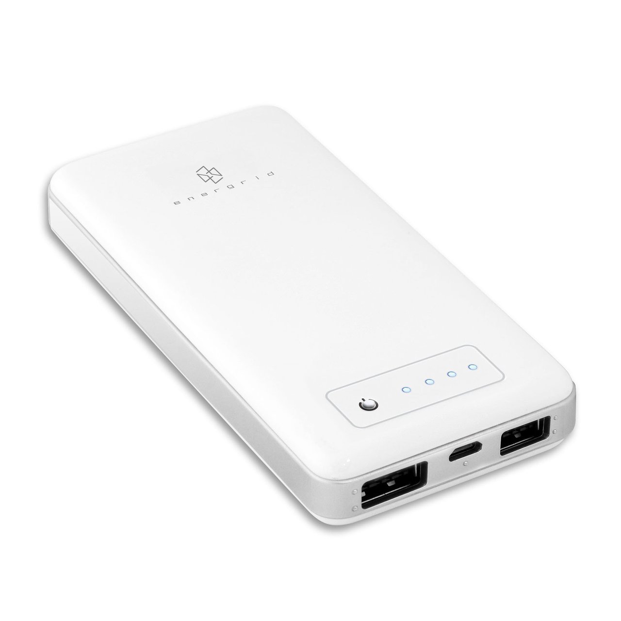

Sziasztok ! Nem értem a problémátokat, ceruzaelem, zselés akku, ilyen-olyan barkácsolás ! A Power Bankról még nem hallottatok, miért kel mindig a bonyolult, kockázatos utat választani a cél eléréséhez ?
Van ilyenem. Ugyanakkor van létjogosultsága másmilyen töltőnek is, ahogy a helyzet adja.
Hmmm. Szerinted egy igen alacsony fogyasztású terhelés esetén mit lép a "Power Bank"-od?
Igen alacsony terhelés, mire gondolsz ?
Mondjuk rádugsz egy Arduino-t, amin a blink program fut.
Ez a topik a telefontöltésről szól. Elemről akkut tölteni, semmi értelme !
Nyílván kikapcsol de ahogy Zsolt 73 írja, Doky586 telefont akar tölteni.
