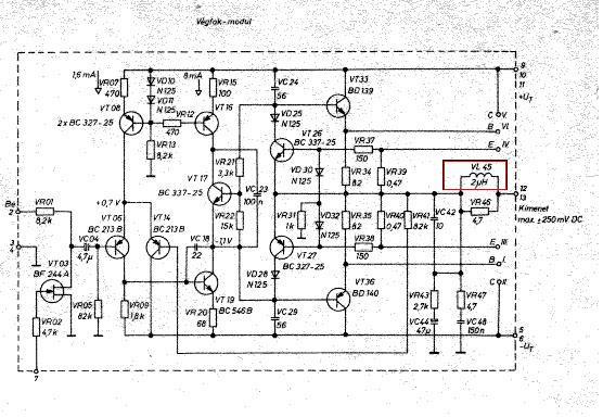

A pozitív ágban tűz forró a 330µF lehet hogy azok nem jók mert bontottak.
(#) djloui válasza reloop hozzászólására (») Jún 22, 2013 /
R20, R22-őn 4/4v van a potival be tudtam lőni szépen végfetek nélkül, egyformák is. Akkor lehet a fetekkel lesz gond?
Így végetek nélkül is 15v van a kimeneten.
(#) reloop válasza djloui hozzászólására (») Jún 22, 2013 /
A bemenetet összezártad? Jumpert szoktam rádugni, de egy darab huzallal is megteszi.
A kondinak nem árt egy kis formázás ha régi. Töltöd-kisütöd, jól jön az előtét ellenállás a tápágban.
A rajzon pirossal beírt áramértékeket találsz. Mérd meg a hozzájuk tartozó ellenálláson annak megfelelő feszültség esik-e! Páldául R4 1,3mA*470 ohm=610mV.
R4/8-on 0v-ot mérek mindkettőn mindkettőn, R12-őn 550mV, R7-en 750mV
A T4 áramgenerátor nem látom, hogy működne. Mekkora fesz. esik R6 18k-s ellenálláson?
40v-ot mérek az ellenálláson: R6 18k-n
Az R6-on 2,2mA folyik, R7-en 3,4mA (ennyire nem lehet gyenge T4 bétája), R4, R8-os semmi. Valaki lopja az áramot
Szerk.: T1, T5-nek ECB lábkiosztású tranzisztort raktál?
Innen puskázok.
A hozzászólás módosítva: Jún 23, 2013
(#) djloui válasza reloop hozzászólására (») Jún 23, 2013 /
Frankó, szerinted keressek oda egy jobb tranzisztort?
Igen azt 2SC1845 ECB, ugyan azt a végfokot csináltam amiről puskázol csak 5 pár fet nem 3. Amit régen csináltam elsőre indult
T10, T7 melegszik kicsit, T9 T6 hideg. Az is lehet hogy gagyik a BC-k HQ-ban vettem.
(#) reloop válasza djloui hozzászólására (») Jún 23, 2013 /
Ennek az lehet az oka, hogy a DC hibád pozitív feszültségű, így nagyobb hő fejlődik azon a tranzisztoron, amelyiken nagyobb feszültség esik.
A rajzot és a tervet jónak látom, az építésben lehet a hiba. A forrasztási oldalon látszik egy drót R21 tájékán, az mi célt szolgál?
T1 és T5 B, E, C feszültségeit mérd meg kérlek testhez képest!
(#) luluzulu válasza reloop hozzászólására (») Jún 23, 2013 /
Nem erősítőnek használnám.
Egy kicsi max 10-15W invertert csinálnák belőle.(Wien hidas oszcillátorra 50Hz hajtval )
A kimenetre a trafót kötném.
Szia megmértem a trantisztorok lábait T1: E:18v, C:17v, B:16,5____T5: E:16,5v, C:7v, B:18v A végfok még nem a végleges tápon van, most +-60v-ról megy.

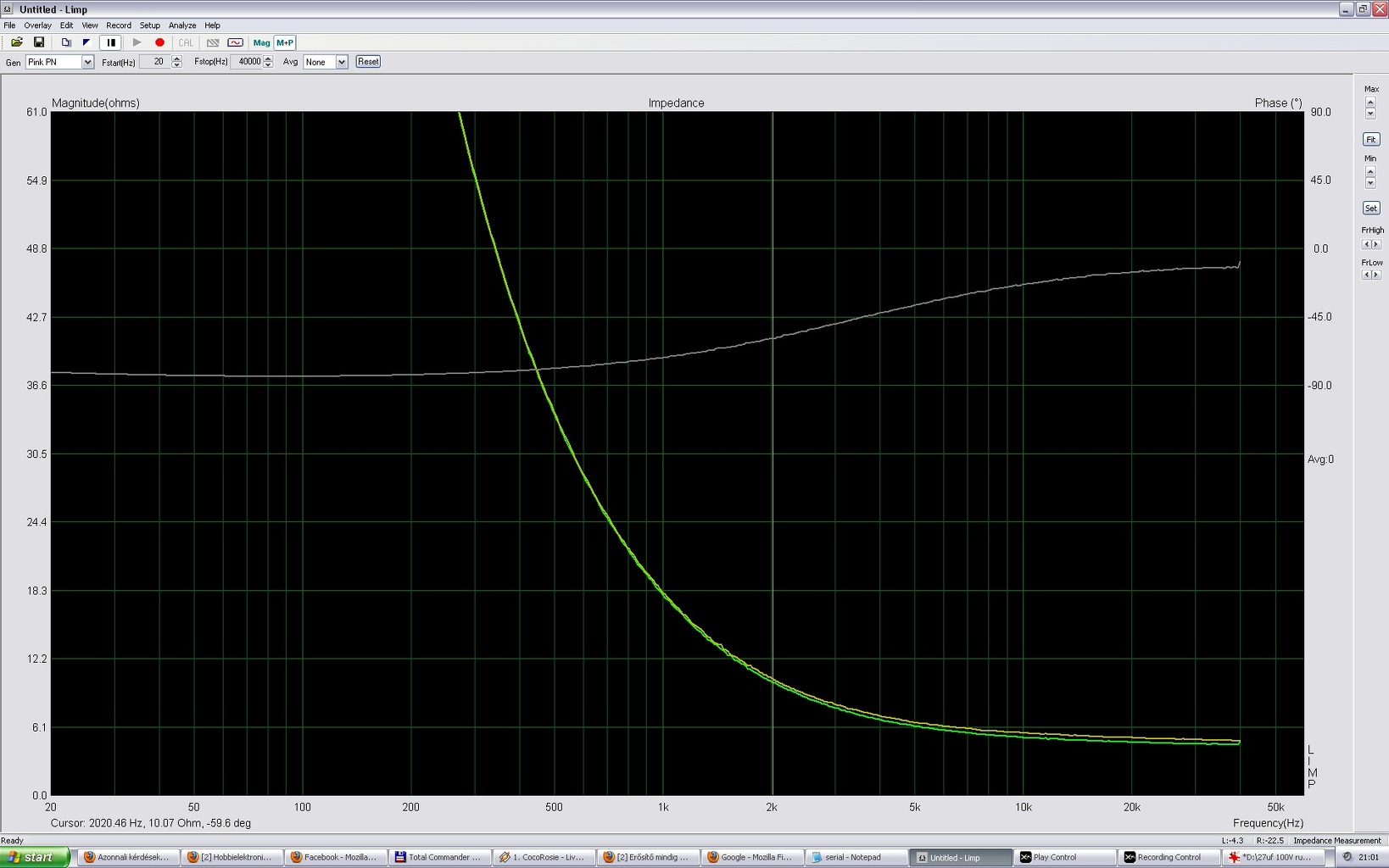

(#) Buvarruha válasza szamóca hozzászólására (») Jún 23, 2013 /
Egyszerűen kideríthető ez, kérlek cseréld ki a meglévő techinkádnál a csatolókondikat ugyanolyan értékű, de LowESR kondikra (ha eddig sima elkók voltak, vannak), vagy a legjobb, kettő nagyobb értékű összeforgatva és garantálom, hogy tátva marad a szád!
Vannak olyan elméletek miszerint a tápkábel vastagabbra cserélésétől, vagy a primer biztosíték foglalatának aranyozottra cserélésétől jobb lesz a hang, na ezeken én is nevetek, de a jel útjába kerülő alkatrészek jobbra cserélésének, vagy másik áramkörrel való elhagyásának igenis van létjogosultsága aminek logikus magyarázata is van.
A mellékelt képeken érdemes figyelni a Rubycon fázismenetét!
A kimeneti kondi néhány felsorolt kellemetlen tulajdonságával természetesen maguk is tisztában vannak uraim, ezért nem értettem, hogy miért kellett kommentálnom...
Szia! Ezek teljesen lehetetlen értékek. A kollektoroknak a pozitív táp közelében kell lenniük, az emitterek közötti feszültségkülönbség mértéke irreális, T1 bázisáról nem is beszélbe.
Az R2 10 ohm-ra mérj rá! Esik-e rajta feszültség, mennyi tényleges értéke?
(#) Beringer 600 hozzászólása Jún 23, 2013 /
Sziasztok! Végeztem egy kísérletet, hogy a Videoton végfok modulnak +-42v-ot adtam,a vég tranzisztorok BD249-250c,a meghajtók BD139-140.És az a gondom vele,hogy erősebb basszusnál a hangszóró,ami 8 ohmos elkezd kattogni.A táp kondik,2x4700/63v.Tudnátok segíteni hogy meg oldódjon a probléma?Előre is köszönöm. A trafó egy toroid,400w-os.
(#) diamik válasza Beringer 600 hozzászólására (») Jún 23, 2013 /
Ha pattog a hangszóró (gondolom stimmel ez a kifejezés a dologra), kevés a kondenzátor tápegységben. Ha basszus jön, hirtelen megterhelődik a tápegység és a kondik nem tudnak annyi töltést szolgáltatni, amennyi kellene. Szerintem még egyszer ennyi kondi kellene bele. (minél több lehetőség szerint )
(#) Koncsar válasza Beringer 600 hozzászólására (») Jún 23, 2013 /
Szia! Ez a jelenség volt a VF3 nál is, elfogyott a táp, nagyobb hangerőnél több basszusnál ütemre be be csattant.
(#) Koncsar válasza diamik hozzászólására (») Jún 23, 2013 /
Vagy trafóba több VA.
(#) Beringer 600 válasza diamik hozzászólására (») Jún 23, 2013 /
Megpróbálok hozzá tenni 2db 10.000uf-ot
Sőt inkább 34.000uf-al próbálom,az már elegendőnek kell hogy legyen.
(#) Beringer 600 válasza Beringer 600 hozzászólására (») Jún 23, 2013 /
ÁÁÁÁ így is csinálja,hagyom az egészet.Úgy látszik,csak +-36v mehet neki.
Mennyit esik a feszültség?
(#) Beringer 600 válasza Koncsar hozzászólására (») Jún 23, 2013 /
Azért egy 400w-os toroidnak elégnek kéne hogy legyen nem?
Nem néztem,mérgembe szét kábeloztam.A Videotonokba csak rövidzár védelem van?
Hát igen. Nem akarsz rámérni? Kiváncsi vagyok.
Na akkor vissza be kötöm
