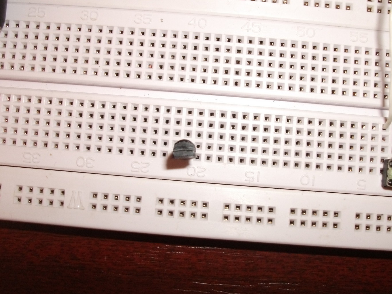

(#) uv142 hozzászólása Jún 24, 2013 /
Ismét én.
Erről a tranzisztorról nem tudtam semmit kideríteni. Semmi sincs rá írva.
Kérdés: PNP vagy NPN?
(#) kadarist válasza uv142 hozzászólására (») Jún 24, 2013 /
A sima felén sincs írás? Tranzisztorok ellenőrzése.
