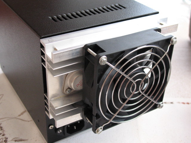

Megépítettem az Alkotó rajzolatú 2.7.4b labortápot, a szintén Alkotós rajzolatú 200mV-os alapműszerrel és a relés előválasztós tápban lévő, Proli007 által tervezett hőfokfigyelős ventillátor szabályzót. A táp jól működik, de bekapcsolás után a kimeneten terhelés nélkül van kb. 50mV, majd ez lassan felmegy kb. 130mV-ra. A másik hogy a graetz híd nagyon melegszik. 1,5A terhelésnél kézzel csak pár másodpercig lehet megfogni, kb. 50fok lehet. A ventillátor szabályzó szépen teszi a dolgát, 35foknál elindul a ventillátor, ha leveszem a terhelést a tápról 30 foknál kikapcsol. A reléjét rákötöttem a DC OFF kapcsolóra. Ha lehúzom a ventillátort a panelről 45foknál lekapcsolja a tápot, és 1-2fok különbséggel kapcsolja vissza. Ha ilyenkor visszadugom a ventillátor, nagy fordulattal megy és szépen visszahűti a bordát, közben csökkentve a fordulatot. Az előlap feliratozása nem lett szép, de volt egy kis kapkodás az előlap elkészítésénél.
Idézet: „de bekapcsolás után a kimeneten terhelés nélkül van kb. 50mV, majd ez lassan felmegy kb. 130mV-ra.” Ez érdekelne engem hogy mitől lehet! Ha leterheled a tápot akkor is megmarad az 50-130mV vagy leesik nullára?
Leterhelve lemegy 5mV-ra és lassan emelkedik. Most úgy húsz perc alatt felment 8mV-ra. Terhelés nélkül most 150mV. A terhelés 4x27ohm párhuzamba. Poti nullára tekerve, DC OFF-nál ugyan ez a helyzet. Eléggé meleg a doboz 1-2 óra után, mert a segéd táp két Makrai trafója is elég jól fűt. A graetz melegedése jobban zavar, mert a mostani beépítési helyzetben pont a műveleti erősítőt melegíti. Már tettem egy kis bordát is a graetz-re. 10A-es graetz.
Az semmiképp nem jó ha a műveleti erősítők melegszenek, főleg hogy az LM324 amúgy sem az alacsony offset-driftjéről híres.
Ha terheléssel leesik a feszültség akkor a hibát a tranzisztorok szivárgóárama okozza. Próbaképp tegyél 1-1db 100k-t a három áteresztő tranzisztor emittere és a puffer elkó negatívja közé! Szerk.: A tokozott graetz helyett használhatsz schottky diódákat is mert azoknak alacsonyabb a nyitófeszültsége és ezért nem fognak annyira melegedni. A hozzászólás módosítva: Jún 24, 2013
Idézet: „A graetz melegedése jobban zavar, mert a mostani beépítési helyzetben pont a műveleti erősítőt melegíti. Már tettem egy kis bordát is a graetz-re. 10A-es graetz.” Olvass adatlapot, mérjél, és számoljál. 1.5A esetén egy átlagos graetz sacc/kb. 1V*2*1.5A = ~3W hőt kell disszipáljon. A B40C4000/7000 (4/7A-es) Diotec graetz adatlapja szerint (éppen ez volt a gépemen) Rthja ~15K/W, azaz 3Wattnál 45 fokot melegedne (30 fokos szobához képest tehát 75 fokra), a tied valamivel combosabb, így nyilván kicsit jobban tud hűlni, ezért nekem dT = 20fok nem tűnik irreálisnak. Az a személyes véleményem, hogy ezeket a graetzeket az Alkotós labortápban mindenképpen hűteni kell, így mérsékelten látom az értelmét annak, hogy rá van pakolva a panelra...
Köszönöm, ahogy lesz időm megpróbálom. Az áteresztők amúgy is gyanúsak mert csak típusszám és dátum van rajtuk, gyártói jelzés nincs. 2N3773-ak.

A kimeneti feszültség "értelmes" értékeknél is ingadozik? Én ilyen híddal próbáltam, és nem volt vele gond. Enyhén melegedett, de egy minimális borda megoldotta a kérdést.
Adatlapot azt tényleg nem néztem. Az megfordult a fejemben hogy leveszem a panelről, és a dobozhoz hátuljához, vagy aljához csavarozom. Valószínű ez lesz a legjobb, 2mm alu a doboz az elviszi a hőt.
Köszönöm, igyekeztem hogy jó is , szép is legyen. Miután "bemelegedett" nem ingadozik a feszültség. A max kimenő fesz 31V-ra van állítva, ez 1-2 óra múlva 31,2V lesz és nem ingadozik.
Nekem KBPC1010 a diódahíd.
Ingadozik az, csak ilyen nagy feszültségen arányaiban már kisebbnek tűnik az ingadozás. Ráadásul minél nagyobb a kimeneti feszültség, annál kisebb a fesz az áteresztő tranzisztorokon, és ezért annál kisebb a szivárgó áram. Tehát a probléma inkább alacsony feszültségeken jelentkezik.
Szerény álláspontom az hogy ha egy labortáp kimenetét lekapcsolom akkor 0,00V-ot mutasson a panelmérő (és annyi is legyen a kimeneten), ne 0,05V-ot ami ráadásul idővel megnő 0,15V-ra. Engem ez zavarna. Próbáld ki azt a három ellenállást! Sőt, most nézem hogy az emitter-ellenállások nincsenek árammérésre felhasználva, ez esetben elég csak 1db ellenállás a pozitív kimeneti pont nagyáramú része és a puffer elkó negatívja közé. Mondjuk első körben 10k.

Beraktam a 10k ellenállást a javasolt helyre. Javult a helyzet, most 24mV bekapcsoláskor és 42mV-ig megy fel. A graetz hidat meg kiköltöztettem a hátfalra, most jó a hűtése.
Próbáld meg egy 0,6W-os 2,2k-val!
Nem lenne úgy jó, ha lekötné a tranyókat és egyesével visszarakná és figyelné, melyiknél kezd el "szivárogni"?
Lehet az egyik tranyó elvadult.
Valószínűleg ez nem az alkatrész hibája hanem egyszerűen ilyen a szivárgóárama a tranzisztornak. A szivárgóáram a tranzisztorok egy természetes tulajdonsága, bár ha meghibásodik akkor valóban megnőhet. De alapból is van neki.
Megpróbáltam, így 12,7mV. Egyenlőre így hagyom, van egy másik gyári tápom, ezt csak tartaléknak csináltam. Köszönöm a segítségeteket.
