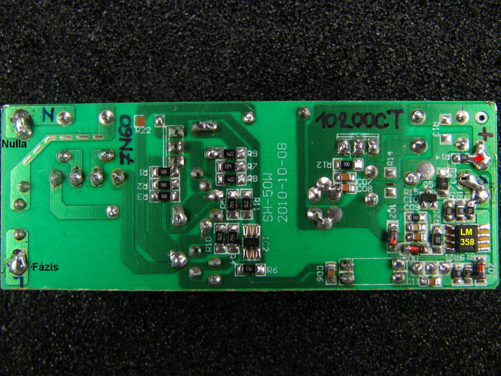

A segítségetek szeretném kérni egy 30W-os led meghajtó áramkörben. Csatolom az áramkörről készült képeket. Az lenne a kérdésem, hogy melyik alkatrészt kell kicserélnem, hogy az áramkorlátozás változzon? Akár potenciométerre is cserélném, és akkor állítható lenne az áramkorlát. Jelenleg 30-34V-ot ad ki, és 1A-re korlátozza az áramot. Van benne a végén egy LM358-as IC, most nem tudom, hogy azzal szabályozzák-e az áramot, vagy azzal csak a feszt korlátozzák? Fontos lenne szabályozni, mert elég erős a fénye, és sokszor szeretném kisebb fényerővel is használni. Előre is köszönöm szépen a segítségetek! UI: A TL431-es alkatrészről itt van infó: Bővebben: Link *A link gomb, neked van a válaszablakban, nem a moderátornak utólag. A hozzászólás módosítva: Nov 11, 2012
A kimenti oldalon látható egy melák ellenállás, ha igaz valami 1,5ohm. Elég nyilvánvalóan ezen eső feszültséget hasonlítja össze a TL431 által képzett referencia feszültséggel. (Mert 1A mellet az 1,5ohm 1,5V, a TL meg minimum 2,5V-ot ad.) Tehát az áramot ez szerint az 1,5ohm növelésével lehet csökkenteni. De az helyett poti nem túl jó ötlet, mert komoly áram folyik rajta. Várhatóan a TL-ről jövő 2,5V és az LM358 között van egy feszültségosztó, ami előállítja az 1,5V feszültséget . Ha így van, ezt is lehetne módosítani. De azt azért szerintem azt ne várd, hogy valaki kirajzolja helyetted egy homályos kép alapján a kapcsolást. Mert ráadásul a felület szerelt alkatrészek alatt is szokott vezeték menni. Gyanítom hogy ez felejtős.. üdv! proli007
Köszönöm szépen a segítséged. Ahogy néztem az az ellenállás a negatív ágba van bekötve a kimenetnél. Nekem szerintem elég lesz, ha kisebbre tudom állítani a fényerőt, mert ez most elég erős. De lehet, hogy megoldom egy 2-3 állású kapcsolóval, ha meglehet, hogy mindenhol más fényerővel világít, így lehet max, közepes, és gyengébb fényerő is. Szerinted, amikor kapcsolna a kapcsoló, az bajt okozna az áramkörbe, ha egy pillanatra nincs bekötve az ellenállás, amíg átkapcsol a másik ellenállásra? Igazad van a kép itt elég homályos, mert 1024x768-ra méretezi az eredeti képet az oldal. Feltöltöttem ide, hátha segít, ha valaki nagyobb felbontásban szeretné megnézni részletesebben a képet: http://kepfeltoltes.hu/121112/30W_LED_driver_2012.11.10_001_www.kep...u_.jpg Valahogy sejtettem, hogy az a nagy ellenállás lesz a megoldás, de nem mertem kicserélni. Sikerült írnom a gyártónak is, kíváncsi vagyok ők mit írnak vissza, egyáltalán vissza írnak-e A hozzászólás módosítva: Nov 12, 2012

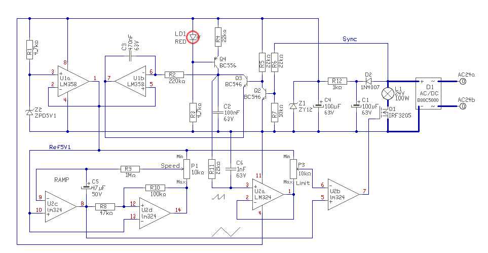

Nem nyitok uj temat a problemamnak, mert szeretem a fejemet a nyakamon tudni. Egy kedves kollegam tanacsot kert tolem a kovetkezo megvalositasahoz. Adott neki 2db 12V50W halogen izzo [sorositva], ezt szeretne kapcsoltatni a kovetkezo folyamat szerint. - bekapcsolas kb 60sec alatt elerve a teljes fenyerot - szintet tartas kb 10sec-ig - kikapcsolas kb 60sec alatt elerve a zero fenyeroig - szintet tartas kb 10sec-ig S ennek kenne ismetlodnie a vezerles tapfeszultsegenek megszakitasaig. Ha az idozitesek potmeterrel allithatoak az csak elonyere valhat a kapcsolasnak. [harom darab epulne kulonbozo idozitesekkel] Varom megtisztelo valaszotokat es otleteiteket. Szep szombatot kivanok: Ghoost A hozzászólás módosítva: Feb 9, 2013
Ez leginkább mikroprocinak való feladat, de azért meg lehet oldani analóg módon is. De arra felhívnám a figyelmedet, hogy ez egy tipikus analóg áramkör, ahol "minden mindennel összefügg". Az időzítést kicsit másképp lehet állítani mind gondolnád. Nem külön a 60 és 10másodpecet, hanem a futásidőt lehet állítani, valamint azt, hogy ebből hol érje el a maximumot és minimumot. De túlzásokba nem szabad esni. itt két fűrészgenerátor üzemel. egyik a PWM frekvenciáját adja, a másik a Ramp generátor. Amíg a Ramp generátor amplitúdója meghaladja a fűrészfeszültség csúcsát (fent úgy mint lent) addig a kitöltés 100%-on vagy 0%-on lesz. Ez biztosítja a "szinten tartást". Mivel a Ramp akkor fordul vissza, mikor eléri a komparátor visszacsatolási szintjét, ezt állítjuk. Így 1perc felfutáshoz kb. 0..20sec várakozást állíthatunk be, de ennek változtatásával, a felfutási idő is változik ugyan ilyen mértékben. A Ramp generátor U1d kimenetén detektálható a futás iránya is akár. Az U1c kimenetén magát a Ramp jelet mérheted, pillanatnyilag hol áll. (De a feszültség a fényerő fordítottjával lesz azonos.) Fet-nek vélhetően azért kisebb hűtőfelületre lesz szüksége. üdv! proli007 A hozzászólás módosítva: Feb 9, 2013

Eloszor nagyon koszonom a segitseged! ![]() Korrekt kis kapcsolas, es nem is igazan bonyolult. Titkon a te rad szamitottam, segitseg szintjen! S nem csalodtam! Most rohannom kell, de ahogy lesz kis idom szimulatorba teszem, hogy megertsem vizualisan a mukodest. /Halvany sejtesem már van rola leirasod alapjan./ Utanna jon az aramkor lapra szerelese majd.
Tegnap vegre sikerult addig mokolnom az RAMP-GEN ertekeivel, hogy a szimulator szkopjan tisztan lattam a tortenesek folyamat a PWM ponton. [Megepitve a megadott ertekekkel lesz termeszetesen.] Azon gondolkodtam, hogy az elso irasomban azt irtam, hogy 2db 12v-os izzo sorosba kotve, ami ugye 24V. De ez a feszultseg AC, ide viszont, hogy a vezerles mukodjon DC kell. Ha az eredeti 24VAC egyeniranyitom akkor kapok vagy 32VDC-t, ami az izzoknak ~35%-os tulfeszt eredmenyezne. A szerencse a dologban az lehet, hogy a 2x50W-os halogenek helyett csupan 2x20W lesz a kimenetre kapcsolva. Kerdes:, hogy milyen otlet alapjan legyen a 32V-bol 24V ?[stabkocka fejelve egy tranyoval?] Avagy: a vezerles DC-rol, mig az izzok AC-rol uzemeljenek? [optocsatolo+triak?] A hozzászólás módosítva: Feb 12, 2013

Elvileg van 6db 12V 20W -os izzo, a kertben elrejtve, targyak megvilagitasara. Ez 3x2es csoportokban van a trafora kotve. Idézet: |Igy igaz! Ez volt az elso gondolatom nekem is, de az otletado aki a helyszint is ismeri, ezt elvetette. „..Viszont azt nem értem, ha két lámpa sorba van, akkor lehet három is, és nem kel tenni semmit..” Idézet: Ezert is nem en epitem, hanem keszen vasaroljak azt. „A fázis hasítás, már egy másik történet, hiszen váltóhoz szinkronizált vezérlés kell.” Idézet: Nem titok, persze. Szoval elvileg van 6db objektum/pontosabban en se tudom/ a kertben amit megvilagit az elejen emlitett 6db izzo.„...De ha nem nagy titok, áruld már el, mire jó ez a dolog, mert fogalmam sincs....” A tulaja azt szeretnek hogy este mikor a teraszon tartozkodik hullamozanak a megvilagitasok fenyei. Roviden ennyi..... De ha van esetleg valami mas otleted szivesen vennem/vennenk ha megosztanad. Elore is koszonom szepen
- Értem, akkor az izzó bekötések adottak. - Nem a primeroldali fázishasításra gondoltam, hanem magára a vezérlésre. Nos megrajzoltam. Lehet kissé komplikáltnak találod, de nem akartam cél IC-t használni, mert általában az nincs. Kicsit leírom, hogy működik. Mert néhány érdekességet is tartalmaz. - Az R1/Z1/U1a állítja elő az IC-k munkapontjához szükséges feszültséget. Azért van az IC-vel "megtámogatva a zéner, hogy terhelhető legyen minden irányba (meg volt egy felesleges OPA is) Ennek kimeneti feszültsége 5,1V. Azért ennyi, mert 12V tápfesz mellett, az LM kimenete kb. 0..10V között változik, így 5V körüli munkapontra szimmetrikus a kimenet változása. - Az alapműködés az, hogy egy 100Hz-es "háromszögjelet" és a RAMP jelet bevisszük az U2b komparátorba. Annak kimenetén előáll a PWM jel, aminek kitöltése a RAMP pillanatnyi feszültségével lesz azonos. Ha a két feszültség csúcsértéke egyenlő, akkor a Ramp, 0..100%-ig fogja vezérelni a jelet. Ha a Ramp nagyobb mint a fűrészjel, akkor "túl fogja vezérelni" a komparátort. De mivel, 0 és 100%-nál nem lehet több a PWM, úgy tűnik, mint ha addig állna 0-án és 100%-on. ezért szabályozzuk a háromszög jelet P3-al. (Nullára nem illik egyik potiti sem vinni!) - A háromszög jel előállításának két kritériuma van. Legyen szinkronban a hálózattal, valamint a középértéke egyezzen meg a munkaponttal. (Mert a RMP is ehhez képest értelmezhető.) LD1/R3/R4/Q4 egy áramgenerátort alkot. Q4 kollektorárama tölti a C2 kondi. Így a C2-őn a feszültség lineárisan növekszik. Ez lesz a háromszög felfutó éle. - A szinkronizációt az biztosítja, hogy a szinusz minden nullátmeneténél kisütjük a kondit. A D1 egyenirányító után kétutas egyenirányított jel van. Így ennek R5/R7 által leosztott feszültségét kapja Q2. A tranzisztor a 10ms-os félperiódus alatt nyitva van, kivétel mikor a bázis feszültsége kisebb mint 600mV. Ez csak a nullpont környezetében igaz, Így Q2 kb. 1ms ideig van zárva a nullpont körül. Mikor Q2 lezár, Q3 kinyit és kisüti a C2 kondit. Mikor vége a nullpontnak, a Q3 ismét lezár és töltődik a C2. - U1b OPA összehasonlítja a referencia feszültséget a háromszögjel átlagával (középértékével). És addig változtatja a kisütő tranzisztor emitter feszültségét, míg a háromszögjel integrált értéke meg nem egyezik a refrencia értékével. Így a fűrészjel, amplitúdójától függetlenül mindig szimmetrikus a referenciára. -

Ismetelten csak meg koszonni tudom, hogy a megoldas keresesevel toltod draga idodet. Ezt mar nekem mechanikasnak kicsit bonyolultabb. Ilyet meg nem lattam, hogy hogyan kell a NULL atmenethez szinkronizalni. De ha TE azt mondod, en csak elhihetem! Sok sok ev mulva talan meg ertem pontosabban, amit leirtal. Idézet: Bar nem surun lesz allitgatva, de egy soros ellenallassal tehetunk ellene? „...(Nullára nem illik egyik potiti sem vinni!)...” A hozzászólás módosítva: Feb 12, 2013
