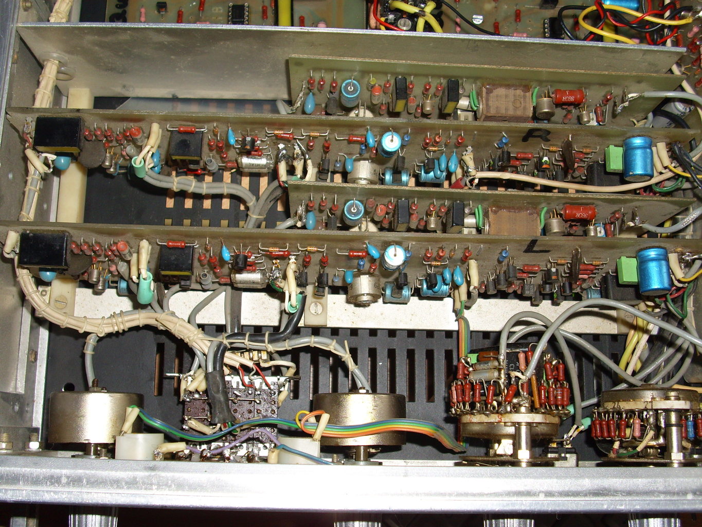

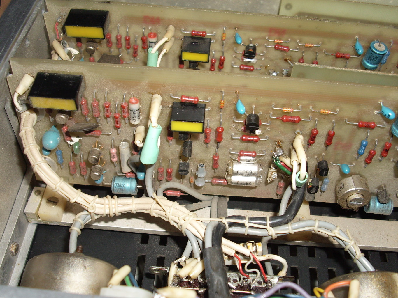

(#) Johnny0004 hozzászólása Jún 27, 2013 /
Üdv! Kipróbáltam a bemenet rövidre zárását, így nincs áthallás. Készítettem jobb minőségű fotókat az előerősítőről, és a bemenet kapcsolóról:
Szerk.: a második képen arról a ronda kondiról csak a festék jött le.
A hozzászólás módosítva: Jún 27, 2013
(#) reloop válasza Johnny0004 hozzászólására (») Jún 27, 2013 /
Szia! Ebben az esetben nincs semmi tennivalód! A gyakorlatban ezt a lezárást a jelforrás kimenete el fogja végezni. Tehát ha mindkét csatorna rendesen be van kötve és csak egyiken érkezik jel akkor nem lesz komoly áthallásod De ezt tapasztaltad is a meghallgatás során.
A nyitva hagyott bemenetnél, valószínűleg az izostat lábai - mint kondenzátor fegyverzet - okoztak kapacitív csatolást, melyhez az előerősítő viszonylag magas bemeneti impedanciája párosulhatott.
Egyébként szép, míves munka, meg kell becsülni! Az idő előrehaladtával a kiszáradó elkók cseréjére lehet szükség, de abba se vágj belel nyakló nélkül.
