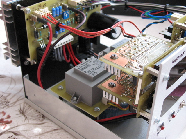

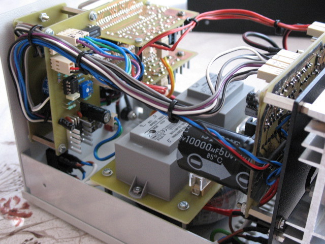

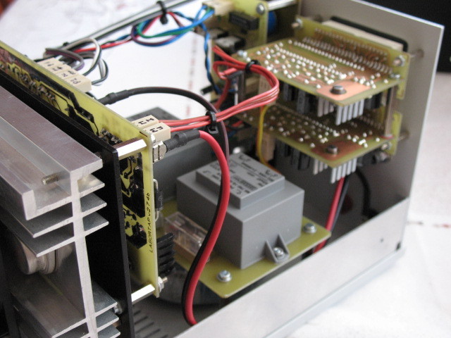

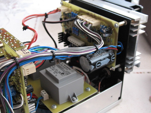

(#) PapaMaci56 hozzászólása Jún 24, 2013 /
Megépítettem az Alkotó rajzolatú 2.7.4b labortápot, a szintén Alkotós rajzolatú 200mV-os alapműszerrel
és a relés előválasztós tápban lévő, Proli007 által tervezett hőfokfigyelős ventillátor szabályzót.
A táp jól működik, de bekapcsolás után a kimeneten terhelés nélkül van kb. 50mV, majd ez lassan felmegy kb. 130mV-ra. A másik hogy a graetz híd nagyon melegszik. 1,5A terhelésnél kézzel csak pár másodpercig lehet megfogni, kb. 50fok lehet. A ventillátor szabályzó szépen teszi a dolgát, 35foknál elindul a ventillátor, ha leveszem a terhelést a tápról 30 foknál kikapcsol. A reléjét rákötöttem a DC OFF kapcsolóra. Ha lehúzom a ventillátort a panelről 45foknál lekapcsolja a tápot, és 1-2fok különbséggel kapcsolja vissza. Ha ilyenkor visszadugom a ventillátor, nagy fordulattal megy és szépen visszahűti a bordát, közben csökkentve a fordulatot. Az előlap feliratozása nem lett szép, de volt egy kis kapkodás az előlap elkészítésénél.
(#) Attila86 válasza PapaMaci56 hozzászólására (») Jún 24, 2013 /
„de bekapcsolás után a kimeneten terhelés nélkül van kb. 50mV, majd ez lassan felmegy kb. 130mV-ra.”
Ez érdekelne engem hogy mitől lehet! Ha leterheled a tápot akkor is megmarad az 50-130mV vagy leesik nullára?
(#) PapaMaci56 válasza Attila86 hozzászólására (») Jún 24, 2013 /
Leterhelve lemegy 5mV-ra és lassan emelkedik. Most úgy húsz perc alatt felment 8mV-ra. Terhelés nélkül most 150mV. A terhelés 4x27ohm párhuzamba. Poti nullára tekerve, DC OFF-nál ugyan ez a helyzet. Eléggé meleg a doboz 1-2 óra után, mert a segéd táp két Makrai trafója is elég jól fűt. A graetz melegedése jobban zavar, mert a mostani beépítési helyzetben pont a műveleti erősítőt melegíti. Már tettem egy kis bordát is a graetz-re. 10A-es graetz.
Az semmiképp nem jó ha a műveleti erősítők melegszenek, főleg hogy az LM324 amúgy sem az alacsony offset-driftjéről híres.
Ha terheléssel leesik a feszültség akkor a hibát a tranzisztorok szivárgóárama okozza. Próbaképp tegyél 1-1db 100k-t a három áteresztő tranzisztor emittere és a puffer elkó negatívja közé!
Szerk.: A tokozott graetz helyett használhatsz schottky diódákat is mert azoknak alacsonyabb a nyitófeszültsége és ezért nem fognak annyira melegedni.

(#) _vl_ válasza PapaMaci56 hozzászólására (») Jún 24, 2013 / 1
„A graetz melegedése jobban zavar, mert a mostani beépítési helyzetben pont a műveleti erősítőt melegíti. Már tettem egy kis bordát is a graetz-re. 10A-es graetz.”
Olvass adatlapot, mérjél, és számoljál. 1.5A esetén egy átlagos graetz sacc/kb. 1V*2*1.5A = ~3W hőt kell disszipáljon.
A B40C4000/7000 (4/7A-es) Diotec graetz adatlapja szerint (éppen ez volt a gépemen) Rthja ~15K/W, azaz 3Wattnál 45 fokot melegedne (30 fokos szobához képest tehát 75 fokra), a tied valamivel combosabb, így nyilván kicsit jobban tud hűlni, ezért nekem dT = 20fok nem tűnik irreálisnak.
Az a személyes véleményem, hogy ezeket a graetzeket az Alkotós labortápban mindenképpen hűteni kell, így mérsékelten látom az értelmét annak, hogy rá van pakolva a panelra...

(#) PapaMaci56 válasza Attila86 hozzászólására (») Jún 25, 2013 /
Beraktam a 10k ellenállást a javasolt helyre. Javult a helyzet, most 24mV bekapcsoláskor és 42mV-ig megy fel. A graetz hidat meg kiköltöztettem a hátfalra, most jó a hűtése.
