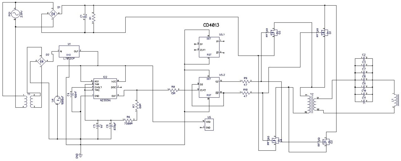

Szeretnék építeni én is egy hevítőt és arra gondoltam, hogy azokkal az alkatrészekkel amik itthon vannak megpróbálnám. Nem kell, hogy nagy teljesítményű legyen, mert padlófűtéshez lesz egy kis szobába. Legyetek szívesek egy pillantást vetni az ötletemre.
Ez egy teljesen működőképtelen kapcsolás.
Kétségtelen a Fet-ek felrobbantak. A FLIP-FLOP sajnos néha egymásra nyitotta őket. Gondoltam majd így csinálok invertert, de maradok a FET drivernél. Azért köszi.
