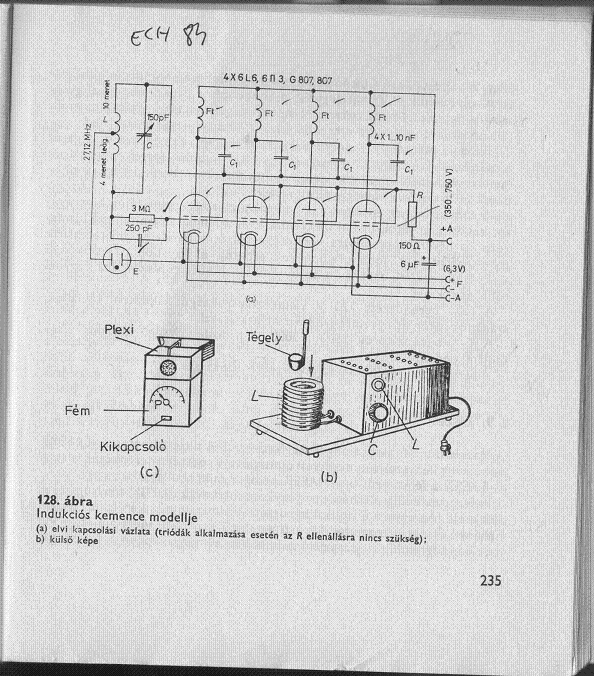

(#) Laslie74 válasza l48 hozzászólására (») Máj 15, 2012 /
Ez így nem egészen igaz. A hiszterézisveszteséggel hevítő indukciós rendszereknél igaz, de ott csak curie-pontig lehet hevíteni pl indukciós edzés, de az örvényáramú hevítés forráspontig is működik amihez nem kell hogy mágnesezhető legyen az olvasztandó fém. Viszont akkor kis méretekhez nagy frekvencia társul. Arany olvasztásához a 27Mhz-es csöves hevítőt érdemes kipróbálni.
(#) Skorpi válasza Laslie74 hozzászólására (») Máj 16, 2012 /
Tudnál nekem küldeni erről kapcsolási rajzot? Mert már indukcióhoz találtam, de akkor ezek szerint az nem jó nekem. Még nagyon kezdő vagyok a témában, de szeretnék tanulni.
(#) Laslie74 válasza Skorpi hozzászólására (») Máj 16, 2012 /
1 2 3
(#) Skorpi válasza Laslie74 hozzászólására (») Máj 18, 2012 /
Köszönöm szépen. Kipróbáljuk!
