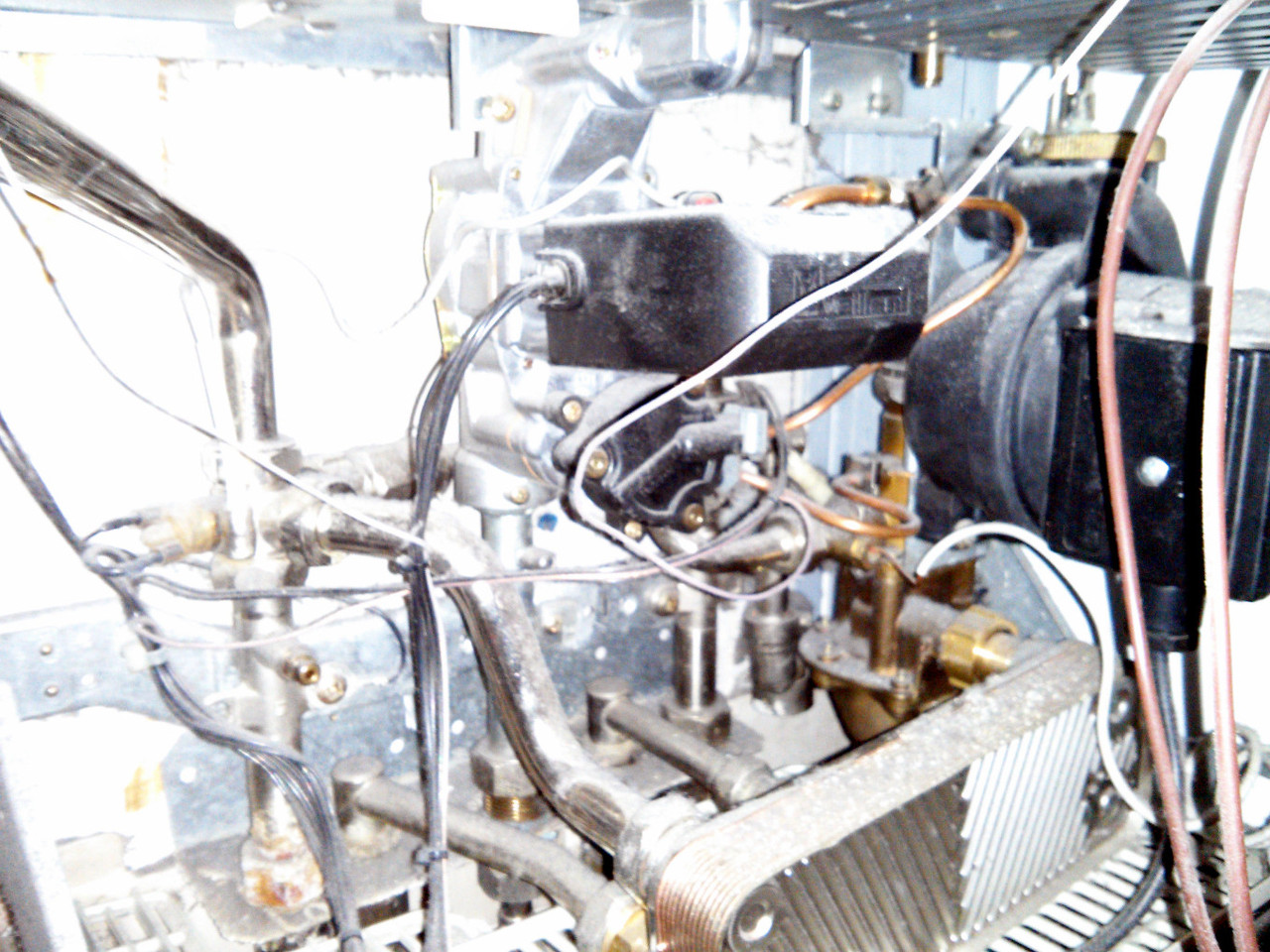

Sziasztok, tudnátok segíteni?
Régi Vaillant kombicirkóm nem kapcsol be ha kinyitom a melegvizet. Eddig is csak akkor kapcsolt ha teljesen kinyitottam a csapot. Ha a fűtést kapcsolom be, az működik, és ha megy a fűtés akkor melegvíz is van. (csak ez így 30 fokban nem az igazi megoldás)
Megoldható "házilag"?

(#) VIM válasza pirx hozzászólására (») Júl 21, 2013 /
Szia! A "régi" alatt mit értesz? Típusszám vagy fénykép volna szükséges a probléma pontosabb behatárolásához, de ha teljesen ki kell nyitni a csapot akkor a nyomáseséssel vannak gondok, ami nem hozza működésbe a főégőt. Ha membrános akkor a tömszelence szorulhat, ha pedig áramlásérzékelős akkor az érzékelőn lévő lerakódás okozza ezt a problémát, vagy a bemeneti vízszűrő elrakodott. Ha tudnál mutatni képet a burkolat alatti részről, többet lehetne mondani az esetleges meghibásodásról, mert így csak találgatni lehet.

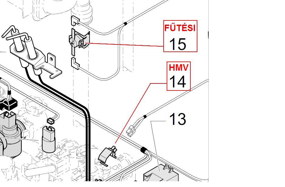

(#) Doncso hozzászólása Júl 21, 2013 /
Sziasztok. Van egy S.Duval Renova star 24-es turbó cirkóm. Az lenne a gondom, ami engem eléggé idegesít, hogy ha megnyitom csutkára a melegvizet, akkor bekapcsol, elkezd fűteni, majd pár másodperc mulva leáll, aztán újra be és le, és így kapcsolgat egy darabig, közbe a víz folyamatosan folyik, egy jó fél perc, perc múlva már megy folyamatosan, de addig egy csomó víz elmegy pocsékba. Ennek mi lehet az oka, miért csinálhatja ezt? Lehet használni, de ez engem eléggé zavar, szerintem nem normális. Víznyomás van rendesen, ezzel nincs gond. Van ötletetek esetleg?
A hozzászólás módosítva: Júl 21, 2013
(#) VIM válasza Doncso hozzászólására (») Júl 21, 2013 /
Szia! Ennek a típusnak "klipszes" felfogatásúak az érzékelői ami nem mindig biztosít megfelelő kontaktust a méréshez, ráadásul ha a HMV NTC-je elromolna átveszi a helyét a fűtési (biztonsági okokból).
(#) toro válasza Doncso hozzászólására (») Júl 21, 2013 / 1
Két lehetőséget van:
1. Vízköves a bitermikus hőcserélőd,
2. NTC problémával küzdessz
(#) toro válasza VIM hozzászólására (») Júl 21, 2013 / 1
Ez nem klipszes, hanem becsavarva van a hőcserélőbe.

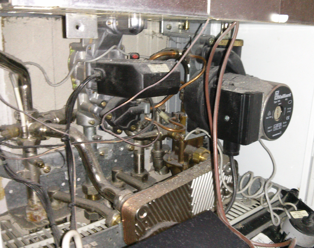

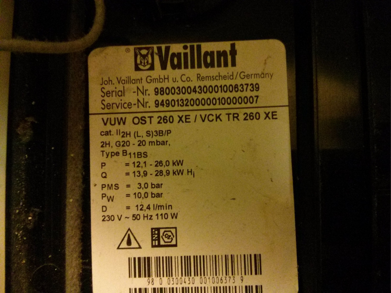

(#) pirx válasza VIM hozzászólására (») Júl 21, 2013 /
15 év körüli lehet, kéményes. a készülék belsejében VUW OST 260 XE / VCK TR 260 XE felirat van. Mindjárt megpróbálok képet feltölteni.
(#) pirx válasza toro hozzászólására (») Júl 21, 2013 /
Töltöttem fel képeket, így nem foglak félrevezetni.

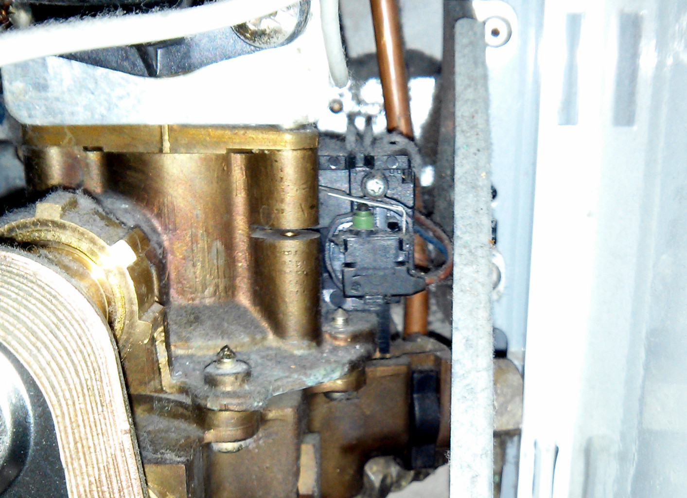

Ez jobban sikerült, ezen már látszik is valami.

(#) toro válasza pirx hozzászólására (») Júl 22, 2013 / 1
A szivattyú mögöt van egy réz váltószelep a vízkapcsolóházzal.
Annak az alján megy be egy kábel egy mikrókapcsolóhoz.
Valószinüsíthető, hogy a mikrókapcsolót működtető müanyag tört el.
(#) pirx válasza toro hozzászólására (») Júl 22, 2013 /
Látnok vagy! Pedig ez épnek tűnik elsőre, de vele lehet a gond mert kis mozgatás után (kézzel kapcsoltam) javult a helyzet, már egész kis nyomásnál is bekapcsolt.
Mit tegyek hogy így is maradjon?
