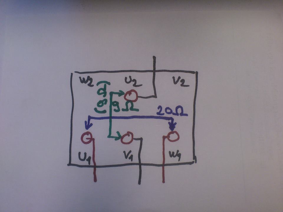

(#) maszek94 hozzászólása Jún 15, 2013 /
Üdv mesterek!
Tudnátok nekem segíteni ennek a villanymotor bekötésébe?-mert úgy nézem nem hétköznapi tekercseléssel rendelkezik,mert azt tudom hogy kell bekötni egy 3 fázisú motort Y/deltába 3 vagy 1 fázisra,de ennél megakadtam,ebbe csak 2 tekercs van,az egyik (a bekötő kapocs szerint) U1-W1 az 1.tekercs 20 ohm-os, V1-U2 a 2.tekercs 9 ohm-os,több tekercs nincs.A Firma-táblán jól látható minden (a képen) és a jelenlegi kivezetésekről is van egy kép (kézi vázlat).
(#) zoz11 válasza maszek94 hozzászólására (») Jún 16, 2013 /
Az azért van így mert, már valaki áttekerte rendesen 230V-osra, de ezt a motor megbontása után lehet biztosra kijelenteni.
Értelem szerűen kisebb ellenállású a főfázis, a nagyobb pedig a segédfázis, és kb. 12-16µF-os kondi kell rá.
Üdv: Zoltán
