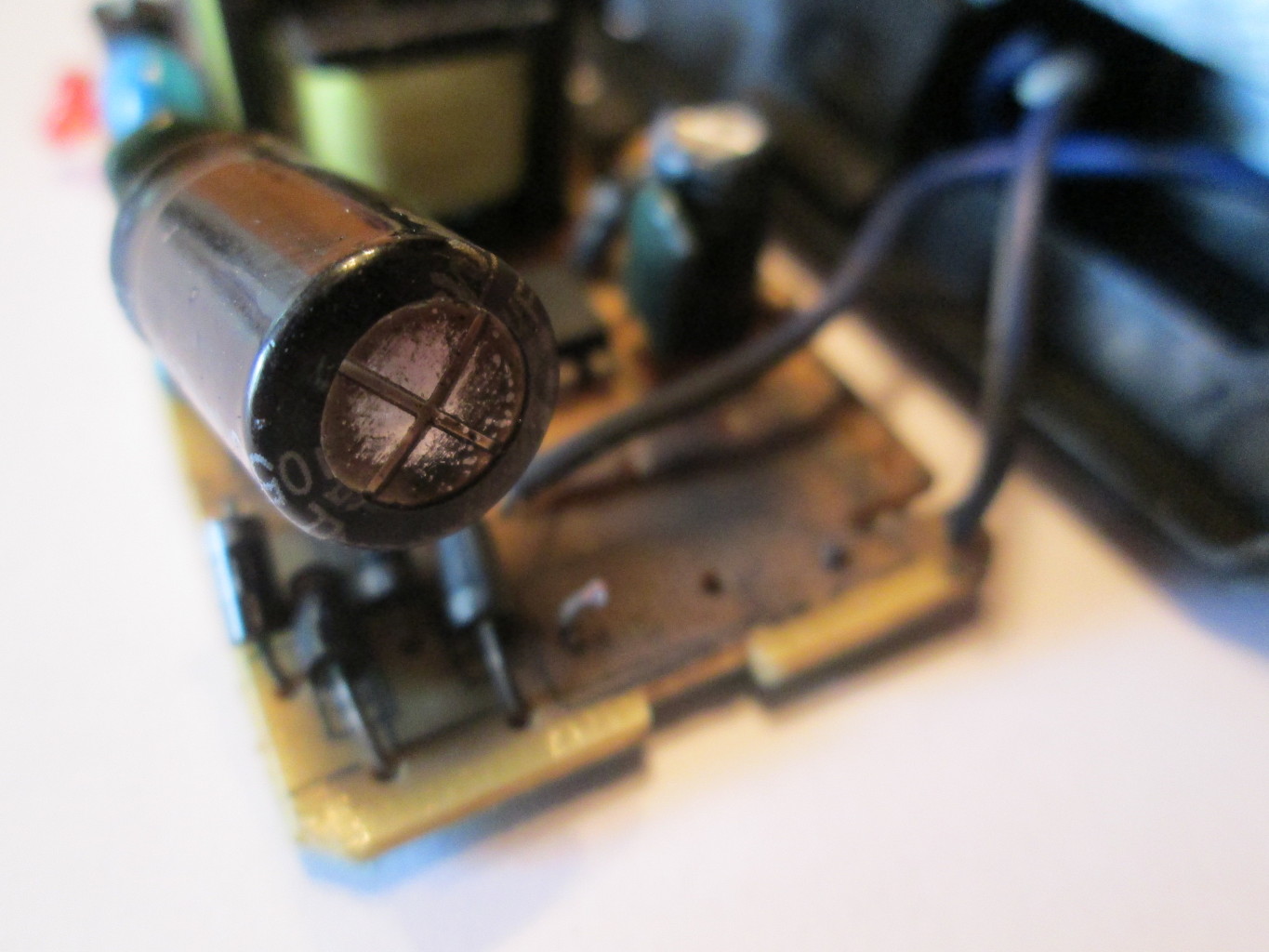

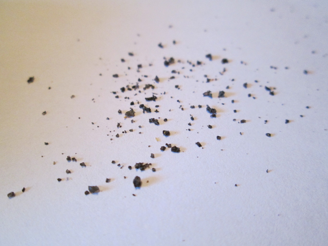

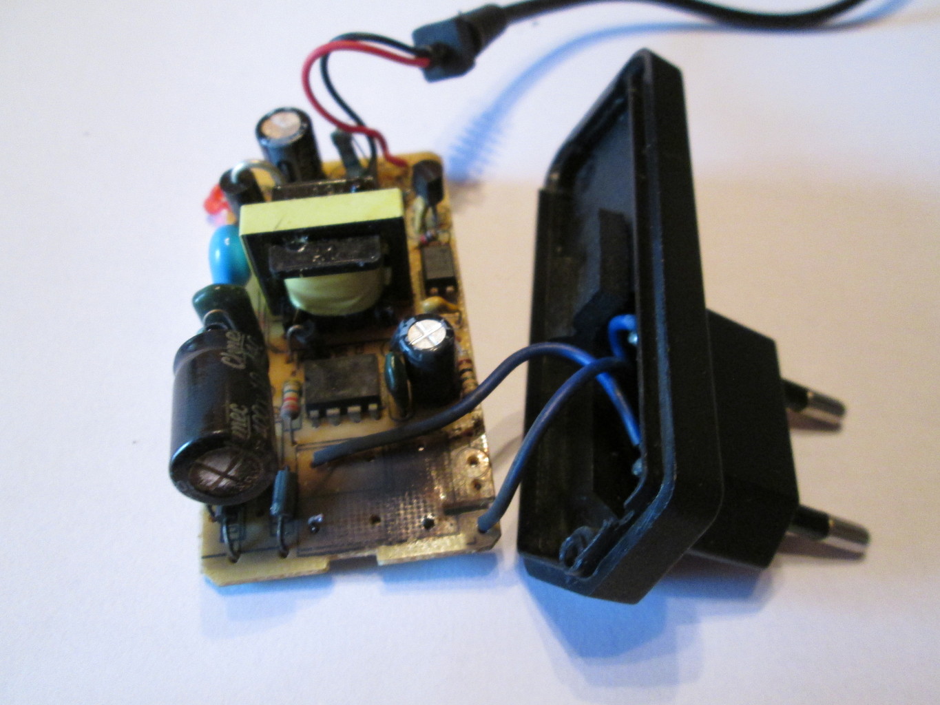

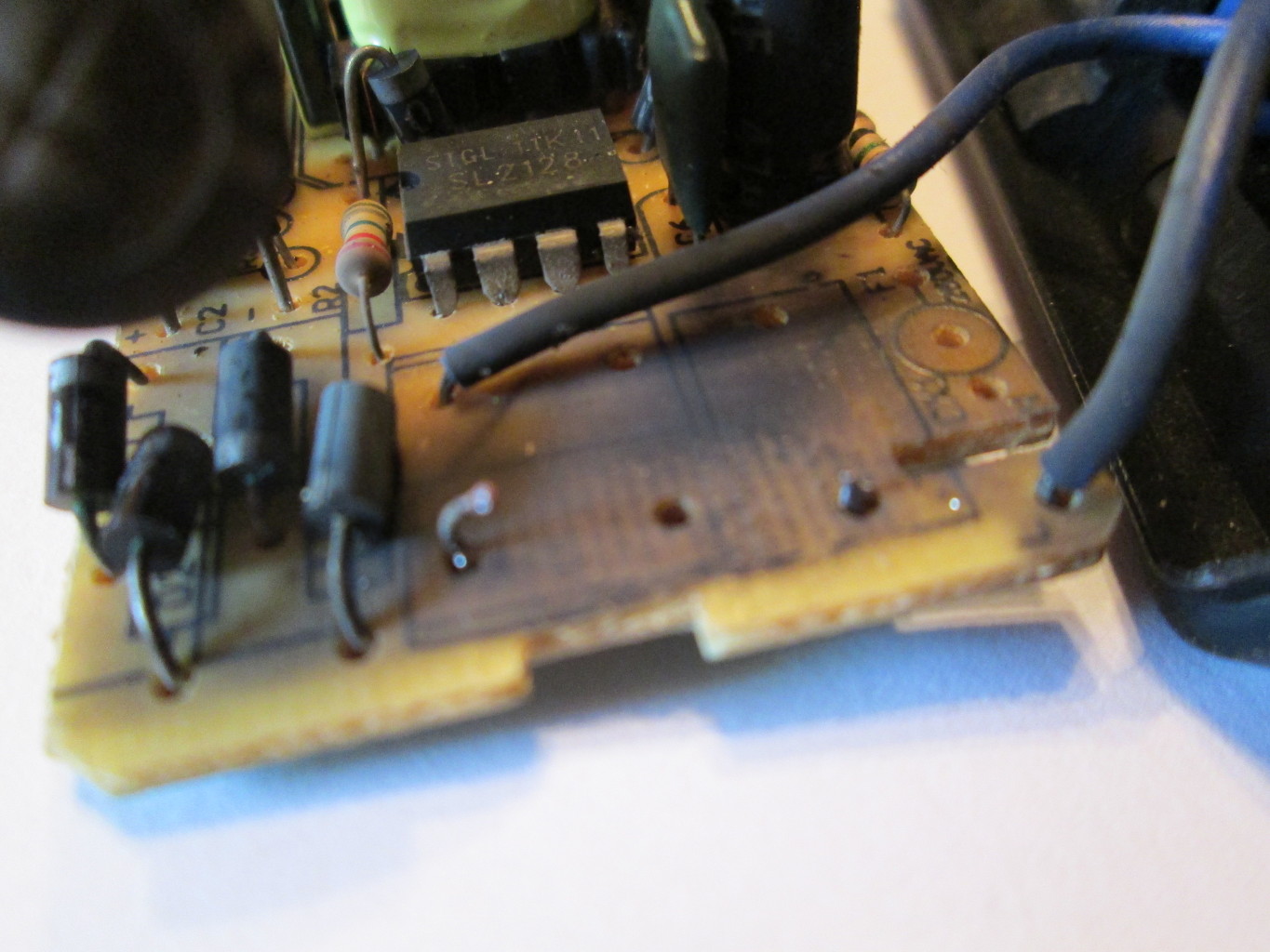

Helló! Ma tönkrement az IP kamerám tápegysége. Egy 5V-os adapterről van szó. Az egyik alkatrész fölrobbanhatott benne, mert csak por maradt belőle. Az lenne a kérdésem, hogy így kép alapján meg lehet állapítani, hogy az mi lehetett? Talán dióda? Közvetlenül a 230V után következett ez a bizonyos alkatrész.

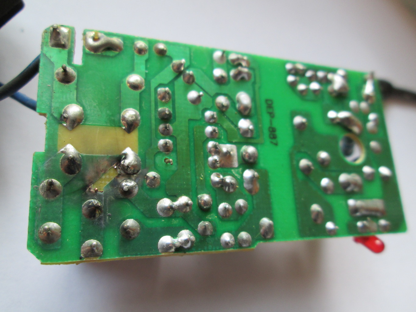

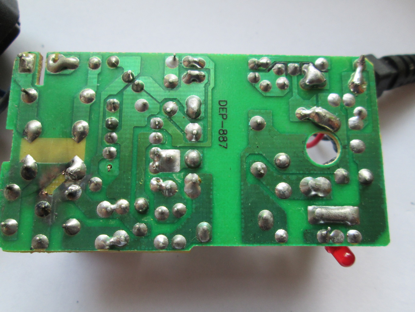

(#) pjg válasza csuszo_zalan hozzászólására (») Júl 3, 2013 /
A nyák forrasztási oldaláról tegyél már egy jó éles képet.
Annak a nagy, fekvő kondinak nem púpos a teteje? Olyan, mint ha kifolyt volna az elektrolitja.
A hozzászólás módosítva: Júl 3, 2013
(#) pucuka válasza pjg hozzászólására (») Júl 3, 2013 /
Nem, az állónak hasadt az oldala
Az vagy biztosíték,vagy NTC volt. Inkább az utóbbi. Azok az elkók szerintem cserések. Mind.
A diódákat is meg kéne mérni, kibírták e a zárlatot.

(#) csuszo_zalan válasza pjg hozzászólására (») Júl 3, 2013 /
Igen, púpos a teteje.
A képen a nyák bal oldalára jön a 230V.
De nem értem, hogy mitől történt ez? Semmilyen rendellenességet nem tapasztaltam, a házban minden egyéb eszköz megfelelően működik. Kb. napi 18 órát szokott működni a kamera, lehet, hogy egyszerűen rossz minőségű volt, és ezért adta meg magát?
A kondenzátoroknak lejárt az idejük. Cserélni kell. LowESR 105°C -ost vegyél bele.
Nem tudom a képről leolvasni. Az eldurrant alkatrész helyén milyen felirat van?
(#) kadarist válasza csuszo_zalan hozzászólására (») Júl 3, 2013 /
Ha az IC zárlatolt be, akkor inkább vegyél új tápot.
(#) pjg válasza kadarist hozzászólására (») Júl 3, 2013 /
Szerintem a primer elkó, de én is új táp vásárlására szavazok.
