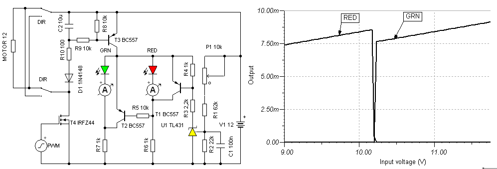

(#) proli007 válasza dudzsi hozzászólására (») Júl 4, 2013 / 1
Hello! "nem fog 1-2V-s eltéréssel jelezni alacsony feszültségnél"
Ez alatt, igazából nem tudom mire gondolsz. De a kapcsolás amit "hoztál", nem mondható túl megalapozottnak. Ugyan is a tranyó nyitása függ a Led nyitófeszültségétől, a bázis-emitter küszöbfeszültségétől, a zéner könyökpont alatti áramától, tranyó áramerősítési tényezőjétől, és a poti állásától. De hogy a bázis a "levegőben lóg", az semmi képen nem mondható túl jónak.
- Egy zéner nem egészen úgy működik, hogy a letörési könyökfeszültsége alatt nem vezet. A zárófeszültség nulláról történő növekedésekor, a záróirányú áram egy adott meredekséggel nő, majd a letörési pont körül (zénerfeszültség) hirtelen el kezd nőni az áram, és ezután, már rohamos növekedésnek indul. Épp ezért a könyökfeszültséget általában 5mA körül adják meg. Ez valahol a könyökpont utáni érték, a meredek szakasz eleje. Hőfokfüggés lehet pozitív, vagy negatív, de adott tartományban lehet egész kiegyenlített. Ez nyitófeszültség és típus függő is. Általában a 6V körüliek a legjobbak. Ezért szoktuk alkalmazni a 6,2V-os típust és a kis-áramúakat referencia gyanánt. Mert a nagy-áramú 1,3W-os típusoknál, a könyökfeszültség alatt is már jelentős áram van, és a könyök is "nagyobb ívű". Vagy is nehezebben található egy határozott pont ami jellemezné a letörési feszültségét. Ezért szokták áramgenerátorral táplálni, hogy legalább a működtetőáram változása ne befolyásolja a zéner feszültséget nagymértékben.
Referenciaként GAP diódát (áramköröket) alkalmaznak, melynek pontossága és hőfokstabilitása sokkal jobb. A TL-ben is ilyen alapáramkör van.
Egyszóval a kapcsolásodnál, a zéner és a GND közé egy ellenállást kellene minimum tenni, ami a Led könyökfeszültsége és a tranyó bázisfeszültségének összegén, kb. 5mA áramot fogyasztana. Ez csökkentené, a kapcsolási feszültség "esetlegességét".
De mutatok egy másik kapcsolást is a TL431-el, ahol a váltás hirtelen megy végbe, mert előző inkább "átúszik". Hogy melyik tetszik neked, azt döntsd el Te. Minden esetre ezeknél a kapcsolásoknál, a feszültség figyelő osztót, nem kapcsolja a "PWM átalakító tranyója" ami pontosság növekedéssel jár. A TL Gate osztó árama nem jelentős, az aksi azt elviseli hosszú távon is. Így a tranyó a PWM felől, csak a Led-eket kapcsolja. A Ledáram it tkissé több, mert ha világít a Led, ha nem, az áram folyik. De ez a motoráram mellett elhanyagolható. üdv!

(#) dudzsi válasza proli007 hozzászólására (») Júl 5, 2013 /
Nagyon köszönöm a segitségedet és a technikai informáciokat és az újabb kapcsolást.Valoszinüleg az átmenetest fogom megépiteni.
