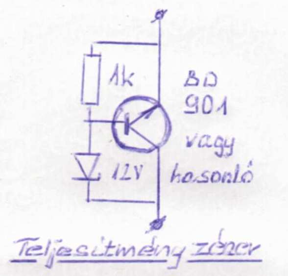

(#) janikukac hozzászólása Júl 7, 2013 /
Kaptam egy ábrát (teljesítmény-zéneres megoldás), hogy hogyan tudok kisebb feszültséget előállítani a 17V-os trafómból. Az a problémám, hogy nem teljesen értek valamit. Ha BD135-öt használok, akkor a két csatlakozási pontot hogyan kell bekötni? Szerintem úgy, hogy az emittert a negatív feszültségre, a kollektort pedig a pozitívra, nem? Vagy teljesen félreértelmezem?
A tranyóra kell borda, ha kb 1A áram fog folyni?
(#) pjg válasza janikukac hozzászólására (») Júl 7, 2013 /
Ez egy zénerdióda. Pont úgy kötöd be, mint a BE közt lévő zénerdiódát.
Hűtőborda kell.

(#) janikukac válasza pjg hozzászólására (») Júl 7, 2013 /
Oké, szóval a dióda katódjára a negatív tápfeszt, a másik csatlakozási pontra meg a pozitívat.
