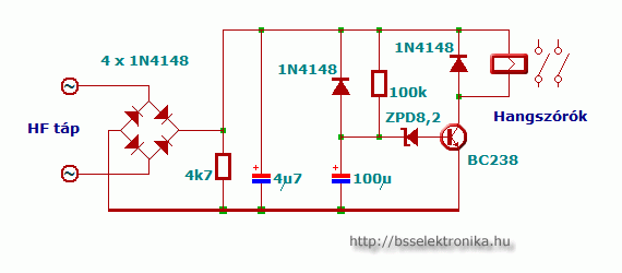

Megmértem a diódahíd után 45V van

(#) Gyimate válasza havranarpi hozzászólására (») Jan 3, 2014 /
Szia,
Az nagyon sok, a 78-79-es sorozat nem visel el ekkora feszültséget. Ezt hol mérted pontosan, mert én arra lettem volna kíváncsi, hogy a C1 és a C2 kondenzátoron mekkora a feszültség. A kondenzátor számokat a te általad mellékelt kapcsolási rajzból néztem.
(#) sany válasza BEMcorp hozzászólására (») Jan 3, 2014 /
Köszi.
Itt találtam. Tényleg nagyon drága. Akkor marad a CD4067 IC -s kiegészítve egyéb alkatrészekkel.
(#) havranarpi válasza Gyimate hozzászólására (») Jan 3, 2014 /
Elnézést téves infó volt.
A D2-D3 didák között 72 V van ha megfelezem a feszt a GND miatt még akkor is oldalanként 36V.Ennyit nem bírnak el az IC-k.Mit lehet tenni?
Az a 72V nekem nem tetszik. Írtad hogy a trafón 18V helyett 26-ot mértél, ezt közvetlenül a szekunder oldalon mérted? Elképzelhető, hogy hibás a transzformátor és menetzárlatos a prímer oldal, nem vetted észre, hogy melegedne? azt esetleg kipróbálhatod, ha van rá lehetőséged, hogy megtáplálod a kapcsolást labortápról vagy egy másik trafóról, hogy kiderüljön, hogy megfelelően működik-e a kapcsolás. Mellesleg én ennél a transzformátor típusnál inkább 2 darab graetz híddal egyenirányítottam volna a két szekundert és már az egyenirányított feszültségeket közösítettem volna, így kisebb puffer is elegendő a simításhoz.
(#) havranarpi válasza Gyimate hozzászólására (») Jan 4, 2014 /
Minden probléma megoldódott.Köszönöm a sok segítséget.
A trafót kicseréltem egy 2*9V -os kis 1,8VA-es makrai trafóra.
Ezzel a trafóval megvan a 2*15V az IC-k utáni kimeneten.
Illetve tettem az előtte és utána lévő kodnikra párhuzamosan 100nF-os kondikat.
Továbbá akadt még 1 hiba most ,hogy megvannak a kellő tápfeszek.
Megpróbáltam elindítani a koppanásgátlómat ,de nem csinál semmit csak akkor ha a tranzisztor C és E lábát összeérintem egy szál vezetékkel.BC547-et használtam.
A zener sajna nem 8,2 hanem 10V-os
A hozzászólás módosítva: Jan 4, 2014
(#) Gyimate válasza havranarpi hozzászólására (») Jan 4, 2014 /
A kapcsolásban, amit küldtél, a 100µF-os kondenzátoron mekkora feszültséget mérsz? Nem forrasztottad be véletlenül fordítva valamelyik diódát? Még annyit, hogy a koppanásgátló tápfeszültsége mekkora?
Az egyenirányítás után 13V-ot mértem a 100 µF-os kondin pedig 13V-ot(A kondi 100 µF-25V)
Próbáld meg a zenert áthidalni egy 1K körüli ellenállással, ha így sem húz meg a relé akkor a tranzisztor valószínűleg nem jó.
Akkor a zener helyére vagy azzal párhuzamosan?Illetve kb mekkora várakozási időre lehet számítani?
Azzal párhuzamosan, a hatásnak szinte azonnalinak kell lennie. Ha nem húz be a relé, akkor vagy felcseréleted a tranzisztor C-E lábát, vagy hibás a tranzisztor.

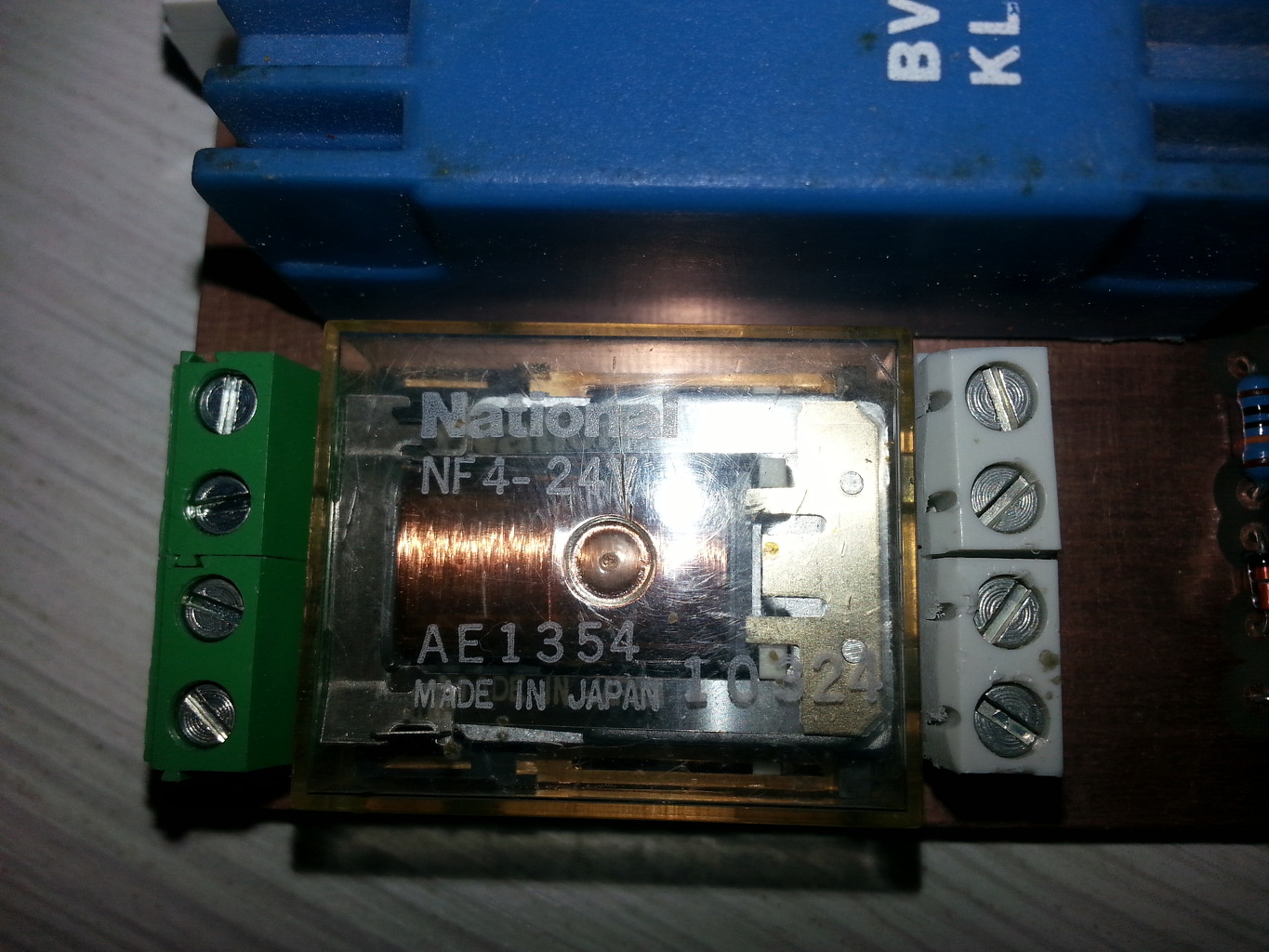

A relé a 2 állás között csak "zizereg" nem tud behúzni.A behúzótekercs 2 pontja között 11V-ot mértem.
A relé típusa Natoinal NF4-24V
(#) Gyimate válasza havranarpi hozzászólására (») Jan 4, 2014 1 /
Akkor itt a gond, a relének 24V kell. Ha jól veszem ki, akkor egy kis módosítással működhet. Ha jól veszem ki, akkor a koppanásgátlónak a feszültséget a trafó egyik szekunderéről nyered, kötsd át a trafó középkivezetéséről a másik szekunder tekercs kivezetésére az egyik vezetéket, így nem 13V-od lesz, hanem kb a duplája, ennek már elégnek kell lennie a relé behúzásához. Amit majdnem elfelejtettem, hogy a 100µF 25V-os kondit cseréld le 35V-osra, és ha van másik 25V-os kondi azt is cseréld le.
Igen ezzel már megy a késleltetés működése is kb 3 s a várakozási idő ez remek.
De van 1 gond amit nem értek
Ha behúzom a fázisfordító reléjét akkor a koppanásgátló elenged.
A koppanásgátló relé a bal oldali a fázisfordítóé pedig a jobb oldali.
Ha megnézed akkor van a jobb oldalitól balra egy 2-es sorkapocs azt én kapcsolónak szántam és ha végigvezeted akkor az direktbe kapja a 25V-ot.HA ez meghúz miért megy el a koppanás gátló?
