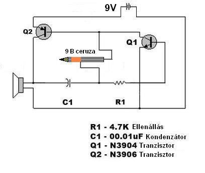

Itt van egy egyszerű, nem sok alkatrészből álló kapcsolás, már meg is építettem, működik is, csak nem értem a működését. Szeretném tudni, hogy milyen sorrendben, hogy működik, valamint melyik alkatrésznek mi a szerepe. Már sok helyen láttam, de még sehol sem láttam elmagyarázva. Valaki eltudná mondani érthetően?
