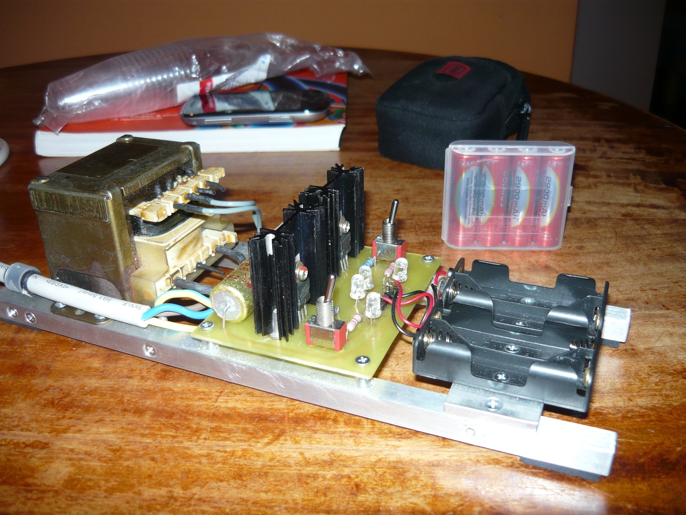

Készítettem egy akkumulátortöltőt. Lényegében LM317-el felépített áramgenerátorok. A váz 10*10 -es alu rúdból készült. Még gondolkodom egy burkolat kialakításán.

Ha tennél utána egy 317-tel épített állítható feszültségű kapcsolást akkor lenne igazán komfortos. Az áramgenerátor határolja a maximális töltőáramot, míg a feszültséggenerátor korlátozná a töltőfeszültséget.
A töltés kezdetén a maximum árammal töltene. A töltés végén már az áram lecsökken és a beállított feszültségnél gyakorlatilag megállna a töltést.

Ígyvan Nekem van is egy kifejezetten Lithium polymer aksikhoz. Potméterrel belőttem 4.2V ra és szépen arányosan csökken a töltőáram. (1-2mA) Lassan 2 éve tökéletesen működik. 1A es tőltőáram. De töltöttem már vele Li-Ion aksit is.

pjg, Mybuster: Gondolkodtam a feszültség szabályzáson, de végül elvetettem. Van rajta 2 db zöld led, amin tökéletesen látszik, hogy mennyire van feltöltve az akksi, tesztjeim során arra jutottam, hogy ha a töltés ki illetve bekapcsolt állapotában, a zöld led fényereje azonos, akkor kész van a töltés. Ezeket az akkukat amúgy is nehéz túltölteni. Majd talán a következő másmilyen lesz.

Azért ez nem így megy. A szem nagyon gyenge fényerőmérő műszer. Az akkunál meg 1 tized volt is nagyon sok töltést jelent. Az akkut valóban túl lehet tölteni, de az élettartama jelentősen megváltozik. De Te tudod.

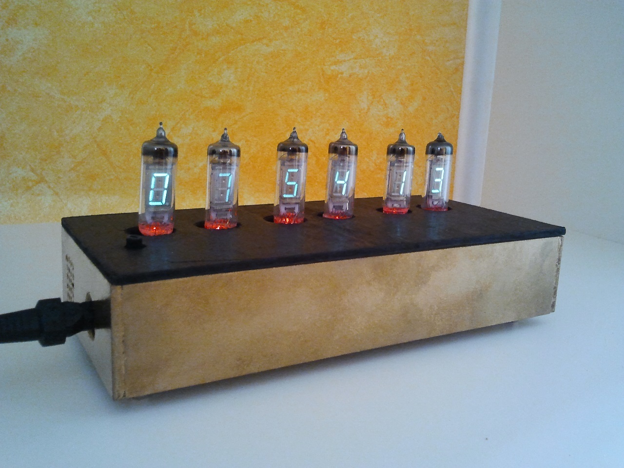

Íme a második munkám, ami szintén egy után építés. Ezúttal "SKY" cikke nyomán készítettem egy órát.

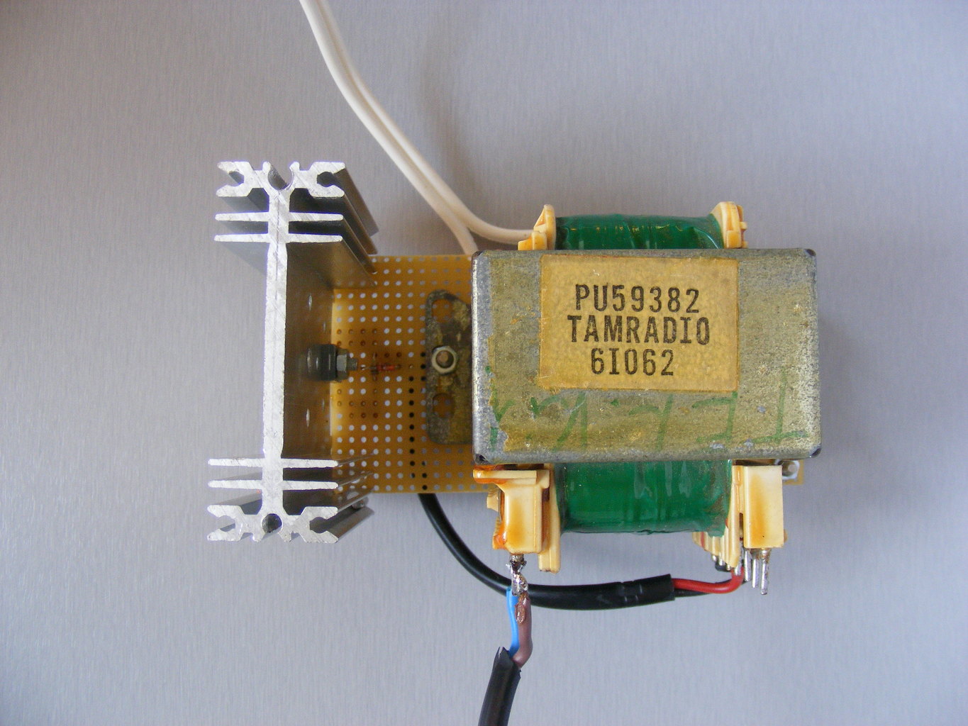

Építettem egy egyszerű teljesítmény-zéneres kapcsolást, mivel 17V volt az üresjárási feszültsége a transzformátoromnak, s 10-12V kell az erősítőmnek. Most 13,53 egyenfeszültségem van üresjárásban, terhelés alatt ez még le fog esni, és megfelelő lesz.
(#) lesliewednesday válasza janikukac hozzászólására (») Júl 10, 2013 /
Tudsz te ennél szebben is dolgozni. Az alkatrész elrendezés is lehetne ügyesebb. A műszaki tartalmat nem látom egészen jól. (Teljesítmény-zéner? Talán inkább egy áteresztő tranzisztoros stabil táp, ha jól értelmezem. Puffer kondenzátort nem látok). Persze a legfontosabb, hogy biztonságos legyen és megfeleljen a célnak.
A hozzászólás módosítva: Júl 10, 2013
(#) janikukac válasza lesliewednesday hozzászólására (») Júl 10, 2013 /
Köszi a kritikát! Tudom,hogy tudok, de megfelel ez a célnak. Még leszigetelek mindent zsugorcsővel, aztán indítom is az erősítőt be!
üdv!
(#) zolika60 válasza janikukac hozzászólására (») Júl 10, 2013 /
Sok dicsekedni való nincs rajta. De ha a célnak megfelel üsse kő.
(#) papus51 válasza janikukac hozzászólására (») Júl 10, 2013 /
Én egyszerűen csak nem értem.
A képek alapján jön valahonnan egy fekete két eres vezeték a trafóhoz. Gondolom ez a hálózati (230V~) rész. Majd a trafótól szintén fekete kéterű a Graetz híd váltó oldali pontjaihoz. Végül a Graetz egyen oldali pontjairól egy fehér kéterű vezeték el a távolba.
Kérdezem: hol van itt bármiféle stabilizátor beiktatva?
