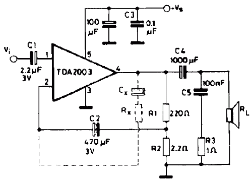

(#) jani1987 hozzászólása Júl 12, 2013 /
Ezen a képen nem tudom mi a szerepe a szaggatott vonallal jelölt Cx és Rx alkatrészeknek. Egyébként elhagyhatóak róla?
(#) Gafly válasza jani1987 hozzászólására (») Júl 12, 2013 /
Mondjuk gerjedésgátlás
Ha nem gerjed elhagyhatod...
(#) jani1987 válasza Gafly hozzászólására (») Júl 12, 2013 /
Köszi.
(#) reloop válasza jani1987 hozzászólására (») Júl 12, 2013 /
Szia! Az Rx, Cx a megadott értékekkel 100kHz aluláteresztő szűrő. Ha van hozzá alkatrészed, szereld rá.
