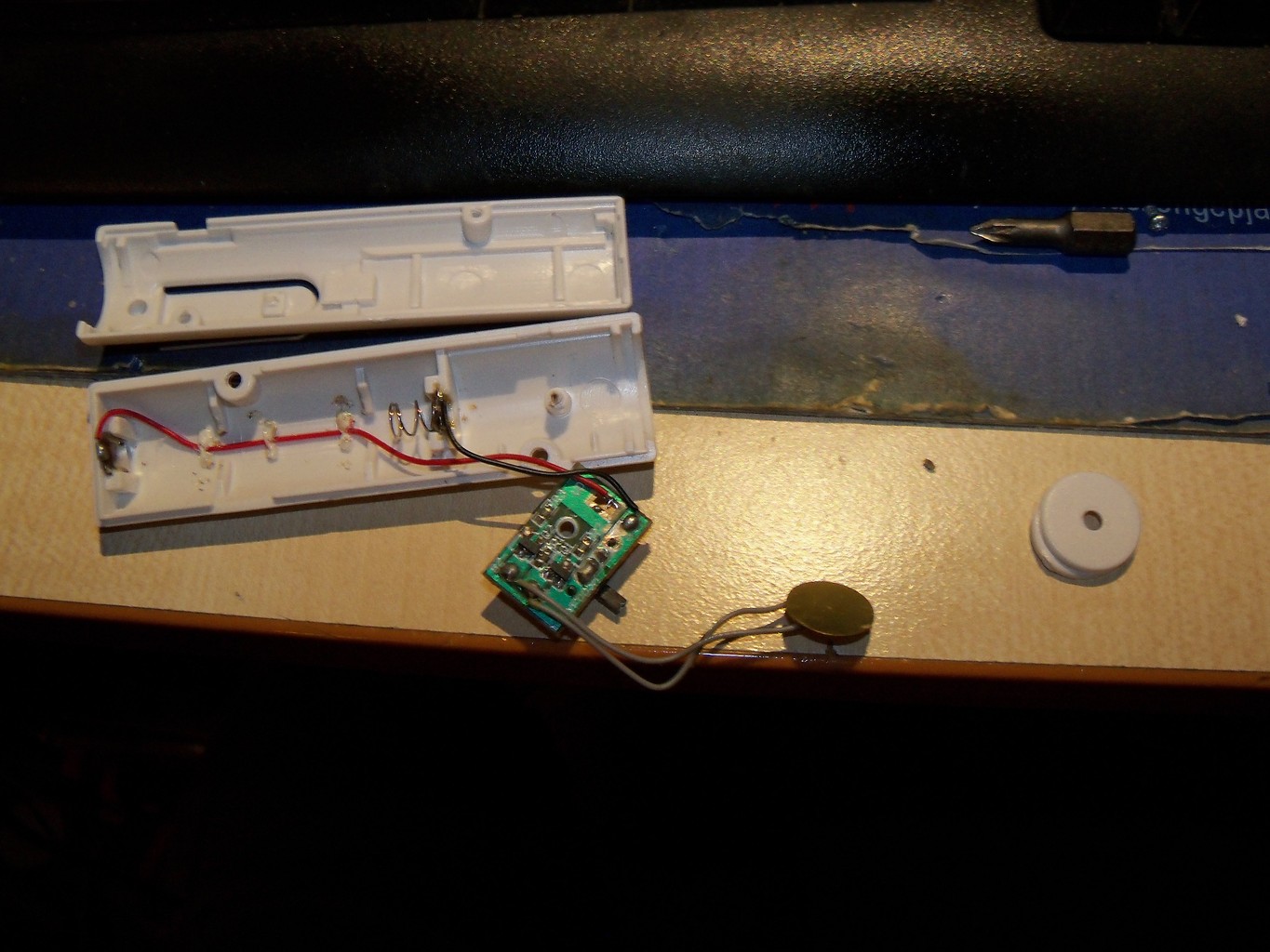

Közel múltban vettünk a 4 betűs áruházban(nem írom ki melyik, nehogy reklámnak vegyék a modik) egy elemes szúnyog riasztót, ami egy, azaz 1 db AAA elemmel működik. Ma kíváncsiságból szétszedtem, hát majdnem megfulladtam a röhögéstől... Van rajta 3 smd ellenállás, két smd tranzisztor, meg egy kb 1,5cm átmérőjű piezo van benne.
Képek mellékelve. A hatásossága holnap derül ki igazából, mikor hosszabb ideig kint leszek Margit szigeten. Egyébként valamelyest a hallható tartományba esik a működése a készüléknek, én legalábbis hallom. Napközben többször is kapcsoltam be, de nem különösebben tűnt fel még 10 hónapos unoka húgomnak sem a dolog. De majd kíváncsi leszek hogy a szúnyogok hogy reagálnak rá.
